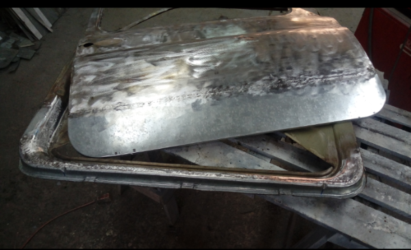

era una vecchia idea di cui ho avuto modo di verificare sulla 500rosa e siccome il risultato non era venuto come pensavo, vuoi perchè non lo ho fatto bene, vuoi perchè la macchina non si presta a tale modifica, ho accantonato l'idea
unirò le due parti con del mastice professionale bicomponente ma i suoi bordi(più bassi di qualche mm) restano ;)

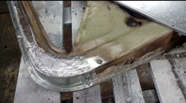

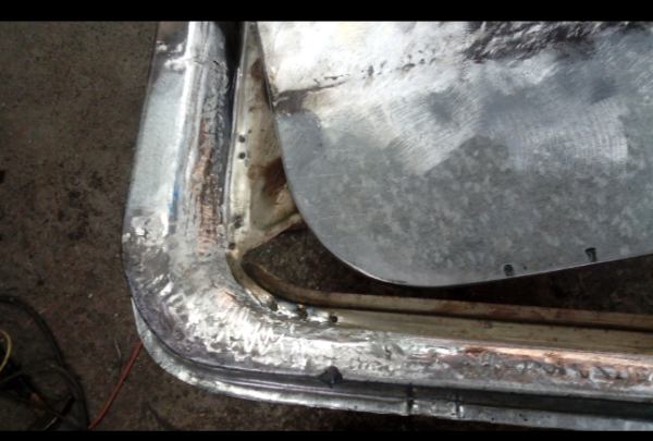

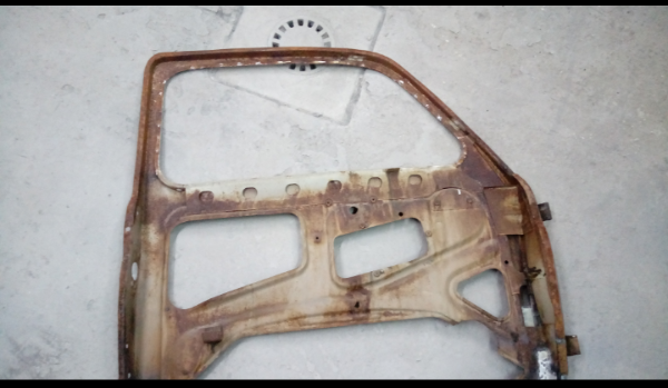

:roll: Buongiorno,
Ieri ho aperto lo sportello destro, non ho trovato nulla che non mi aspettassi, anche se speravo fosse un po meglio :sad:
Comunque tutto recuperabile
Adesso mi aspetta un po di pulizie
A presto

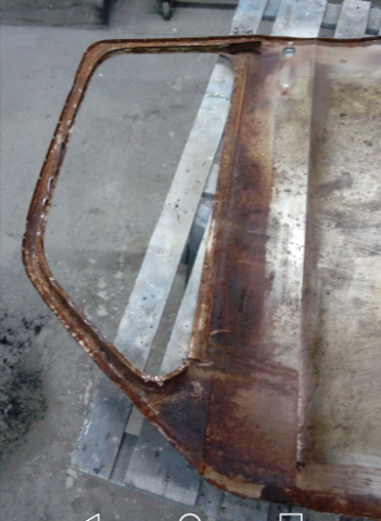

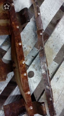

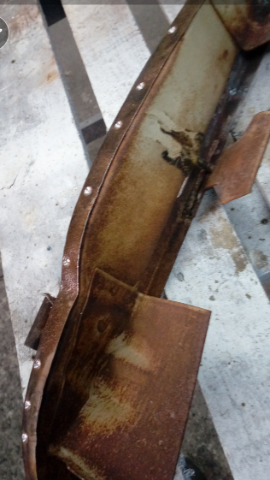

Approfitto di queste due foto per dare l'ennesima prova che la ruggine ( cancro della lamiera ) nella maggior parte delle volte parte sempre dall'interno e non dall'esterno. :sad:

Parlando dello sportello, si anche in questo caso hai ragione, la ruggine viene dall'interno e non solo dall'acqua che negli anni è entrata ma sopratutto per la totale mancanza di trattamento all'origine, nella parte alta c'è la lamiera completamente nuda punizione1:::
So per certo che in molti non condividono questo mio modo di agire per combattere la ruggine, cioè quello di aprire gli scatolati per verificare ed eventualmente intervenire, ma sinceramente non trovo altro sistema valido per combatterlo

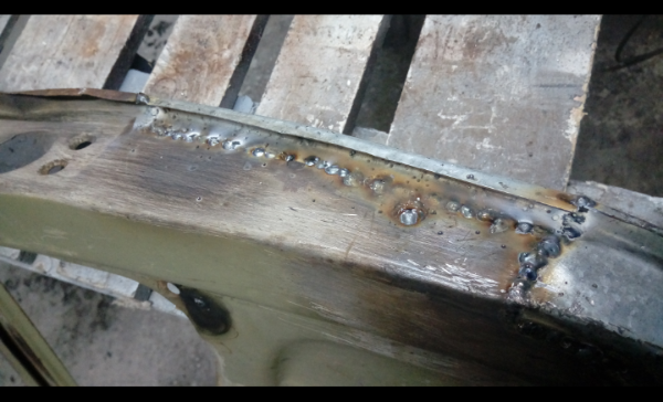

doibaf ha scritto: 04.09.2019, 8:24 ti suggerisco di buttare il lamierino intermedio che trovi in mezzo al bordino originale lato cerniere. (spero di essermi fatto capire!)
questo è il lamierino a cui si riferisce Fabio(Doibaf)

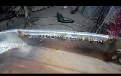

Oggi, questo pomeriggio, ho sistemato parte del bordino interno sotto la serrattura
Una cosa che mi ha insegnato il Maestro e di NON tagliare lungo il bordo ma allungarsi 5/10mm oltre cosi che la giuntura venga invisibile, purtroppo la moglie mi chiamava per uscire altrimenti avrei fatto in tempo anche a date una molata, ma quando il capo chiama... Rido

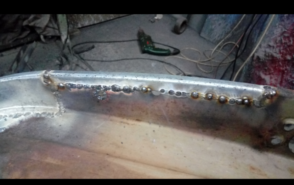

Buona sera a tutti,
Alla fine anche lo sportello destro si è salvato...
Sarà stato faticoso ma ne è valsa la pena ;)
A presto con altre cose :mrgreen:
