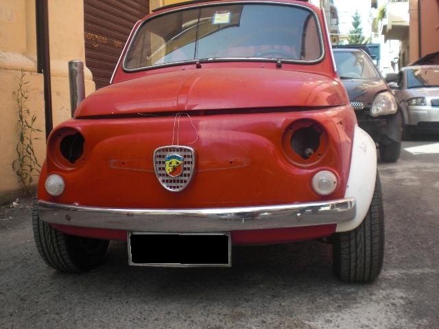

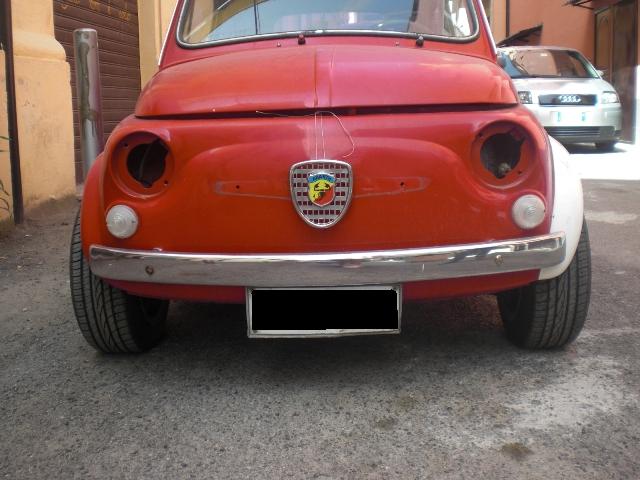

Ieri ho provato il ciondolo sulla Rossa di Gianvincenzo......
Senza dubbio.... la scelta giusta..... :?
Messaggi: 14841
Re: Una Ospite ben gradita!
altezza giusta e fregio perfetto, con i baffetto come nella tua prova sarebbe uno spettacolo :?
Luca mi sbaglio o montava già un fregio Abarth?
Giampaolo, lo sò,ma con questo ci vengono abbinati i baffetti, che non sono altro che quelli del baffo giannini.. o simili...
Pensa che questo scudetto era montato sulla mitica 500 gialla che mi ha fatto innamorare poi, delle sparafangate, la quale montava gli albarelli!!! Peccato non aver avuto una foto.......
Gio Andreale, Esatto Giò.. e si vede dall'impronta.... Solo che quello classico in lamiera(che oltre a piegarsi, si arruginisce pure).... non è bello quanto questo... :aa:
Chiuritusu ha scritto:Giampaolo.Malacri, lo sò,ma con questo ci vengono abbinati i baffetti, che non sono altro che quelli del baffo giannini.. o simili...
Luca troviamone uno originale Rido Rido Rido
Gio Andreale, non chiediamo l'oro... :mrgreen: Per questo che tra i tanti, questo è il fiore più bello :mrgreen: :?

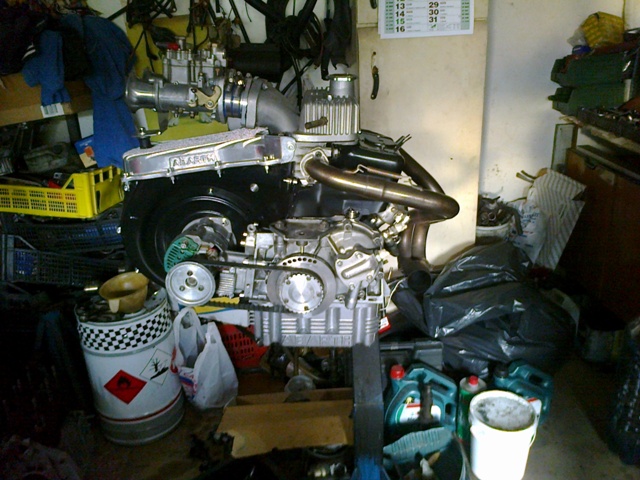

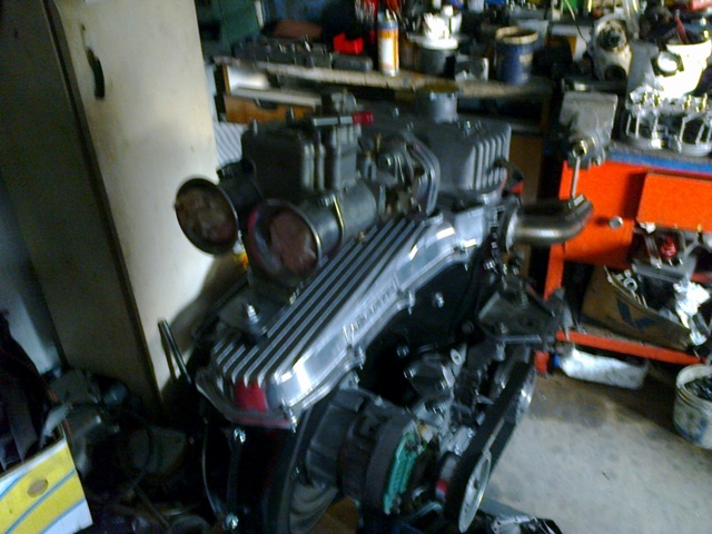

Ieri, ci siamo avviati con l'amico GBruno500, ad andare a vedere il nuovo cuore, che è in dirittura d'arrivo....
Il motore è di derivazione Corsa, ha corso due gare di prova, ed è stato rivisitato per un uso stradale... come potete vedere attorno chi lo ha fatto è del mestiere e la sua predilizione è quella di sdoppiare le teste :mrgreen: (se ne vede una nella 2°foto sul banco), oltre a correre con una 126 700...
Dico più o meno le caratteristiche che ricordo..
Pistoni stampati
Bielle a doppia H rovescio (acciaio)
Massa rotante equilibrata (By Fredali)
R.C. mi pare sugli 11:1(se non qualche pelino in più)
Testa sdoppiata con collettore (mod Vaccari) a cartuccia
Valvole 39/34
Carburatore 47DC Made in Japan (mai visto)
Scarico (Collettori minicar) Cecam, ed in attesa di un barilotto per uso strada(in lavorazione)
Volano ???
Albero a Camme ??? (e che to dico a fà)
Kit pulegge dentate!!!
Una volta montato sotto la vettura(che è in lavorazione) verrà istallato anche, radiatore e filtro olio....
Per il cambio, si sta decidendo per un 3/4corta e 5° e ieri sera, è uscito l'ingrippo del 6M :wowo!!: :aa: :aa:
Gianvì... c'è una sconclude e non di poco nell'insieme... come mi arriva sotto mano cambio colore(Una cosa che ho sempre odiato).... quell'orrendo coperchietto verde... bleahhhhh!!!!!! :-( :-( :-(
