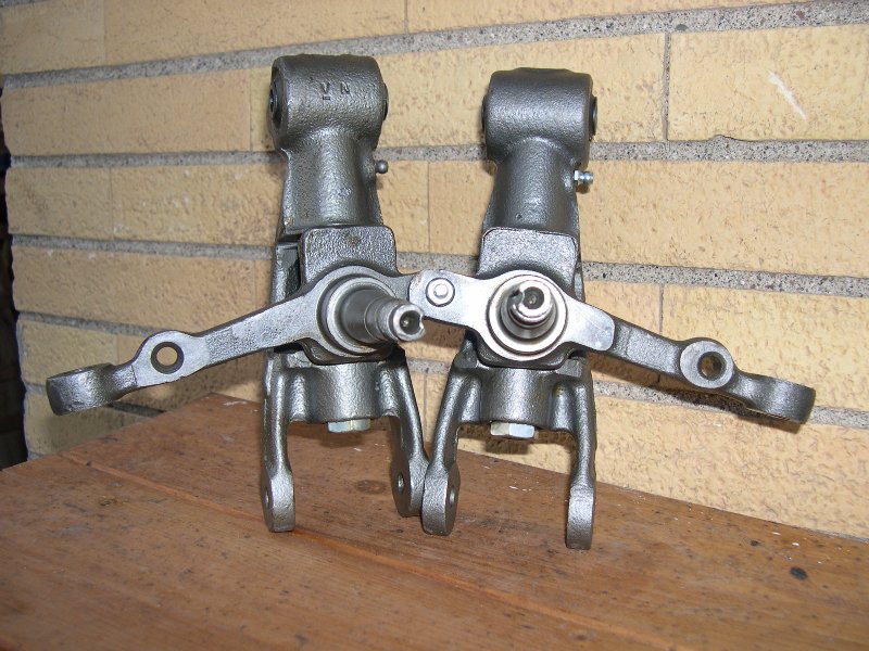

daje robbe che per settembre la voglio vedere su 4 ruote ;)
continua cosi cmq dove li hai comprati i fuselli??

a l'autoricambi che si trova nella zona APPIE (ARCO DI TRAVERTINO)
dove ho preso anche i lamierati.

Io non ne ho sentito parlare molto bene...
Ricorda che ci sono gli amici per i consigli, per esempio io avrei procurato i bracci uniti del 126...

Antonio81cc ha scritto:Robbè ti consiglio vivamente prima di montare, di sfilare la cuffia di gomma dalle testine ed ingrassare per bene, in quanto le case costruttrici fanno economia di grasso.....
Bravissimo, è una cosa molto utile! Aggiungo solo che per non ammattirsi a levare la cuffietta e rischiare di rovinarla si può ingrassare ugualmente con una siringa senza ago caricata di grasso.
Fabio a questa soluzione ci ho sempre pensato pure io(ma guarda caso mi sono scordato di farlo per la panda :picchiatesta: )però mi sono sempre chiesto come fare senza levare la cuffietta, spiegaci bene la tua idea, come fai e fare entrare la siringa senza l'ago e senza aprire la testina 8-)
Non c'è nulla di difficile, siringa da 5 (non infetta!) senza ago. Al posto dell'ago si può montare se serve un pezzettino di tubetto cavis per gli spruzzavetro scaldando la punta con un accendino, il grasso va caricato dopo aver levato il pistone con una spatolina piccola, cercando di non far bolle d'aria oppure con un ingrassatore mandato fino in fondo. Tirando con le dita si crea una piccola fessura tra perno conico e cuffia dove si infilerà un cacciavitino vecchio con i bordi non taglienti. Nello spazio rimanente si siringa un po' di grasso preferibilmente nero senza però esagerare per non gonfiare la testina e non farlo uscire.
Tutto qua!

ciao Fabio, il fatto di lasciare i braccetti della 500 , nasce dall'esicenza di alzare i manici di valigia per l'assetto.
se poi andasse male docrò tornare in dietro.

Non centra niente, la traversa dei due tipi non cambia. Poi si trovano anche i silent block per rigenerarli da soli...

belli i fuselli!! Complimenti!! :?

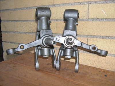

sostituiti i fuselli, presi quelli giusti. (126)

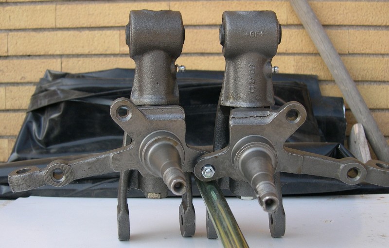

qulli sopra sono del 500, mentre questi sono del 126.

Roberto6417 ha scritto:qulli sopra sono del 500, mentre questi sono del 126.
Ma la piastra per montare i dischi? La fai tu?
