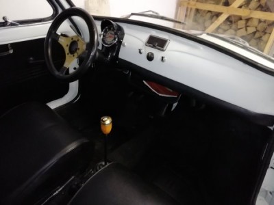

Avendo un carrozziere spiritoso , oltre che un amico, questi sono i pezzi che ha sostituito
Qui l'interno, due particolari, il volante è un Frammartino, ditta torinese degli anni '70 '80, regalo della mia fidanzata d'allora (ora mia moglie). Il pomello del cambio è originale delgli anni '70, è in legno con la parte superiore in plastica trasparente con annegata una automobilina. La regalai a mio padre nel 1973 per la sua Fiat 850 e ora rimane in famiglia.
Circa il volante, 40 anni fa mi sentivo figo con un volante simil formula uno, ora scopro che è scomodissimo, rende lo sterzo durissimo ed è difficile fare manovra. Il tempo passa...
