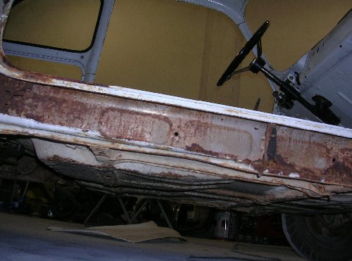

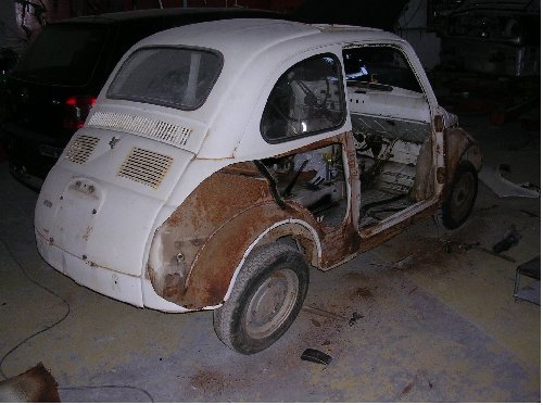

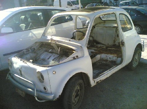

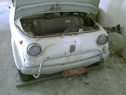

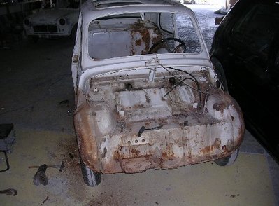

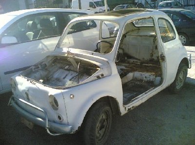

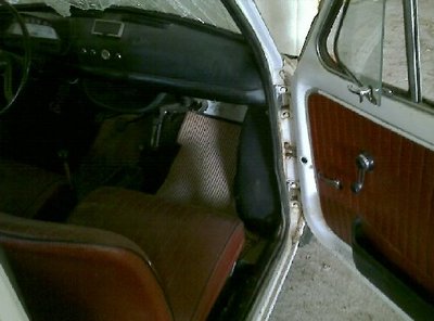

Ciao a tutti!! mi sono iscritto da poco nel forum e spero di imparare tanto da tutti voi.. erano diversi anni che mi balenava per la testa di rimettere su strada la 500 di famiglia, una L del 70 bianca con gli interni rossi, mio padre è sempre stato contrario, sia perchè non concepiva restaurare "un catorcio arrugginito", sia perchè la cifra sicuramente sarebbe stata notevole. Ma io son sempre stato un testardo e mi son sempre ripromesso che prima o poi la 500 sarebbe tornata a rivivere...Il motivo era soprattutto affettivo, perchè la guidata per 30 anni mia zia (che era la prima proprietaria), l'ha guidata mio padre (che adesso non c'è più), la guidata mia madre, tutti i miei parenti, e non per ultimo l'ho guidata io , anzi se proprio devo essere preciso è stata la PRIMA auto che ho guidato a 12 anni. Ora ne ho 27 e la voglia di guidarla non mi è mai passata. 10 anni fa, quando mia zia ha comprato una macchina nuova, mi sono "impuntato" a non rottamarla e a metterla "in attesa di restauro" in un capannone di nostra proprietà, attendendo un giorno che il 18 febbraio del 2008 è giunto. Qualche volta , quando mi veniva bene andare (160 km da casa mia!) mi recavo nel capannone per metterla in moto, ma gia' 10 anni va le fasce elastiche dicevano (siamo cotte), e quindi metti in moto una volta, metti in moto un'altra, alla fine "Enedina" non ha dato piu' segni...
Il punto piu' basso è stato raggiunto a gennaio 2008 quando degli incivili si sono introdotti dentro il capannone e hanno cercato di rubarla, ma lei si è opposta :-).. In compenso è stata "picchiata" a dovere: parabrezza frantumato, fanali rotti, hanno persino cercato di mettere fuoco ad un sedile, ma per fortuna "qualcuno" ha soffiato la fiamma prima che diventasse un focolare....
Insomma, in preda alla rabbia, ho parlato con mia zia e le ho detto "senti, qua' bisogna fare qualcosa, mi aiuti?" ..preciso, mia zia è pensionata, io sono uno studente in medicina che lavoricchia ogni tanto, percui o lei metteva la parte grossa o non se ne faceva nulla...
Il 18 febbraio abbiamo iniziato e me la sono portata a casa col carroattrezzi. SI presentava cosi'...
Foto da dietro (sembra messa bene, tutt'altro)

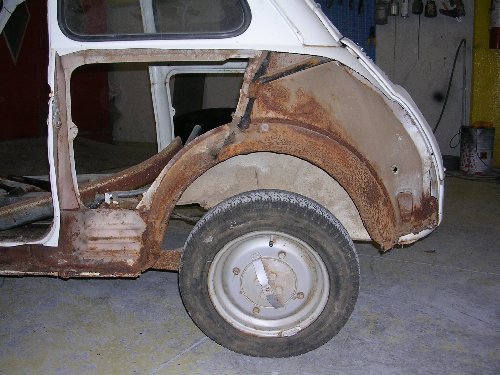

i lavori sono iniziati ad aprile 2008 ...
taglia, presenta e cuci :-)
Immagine
Immagine
Immagine
Immagine

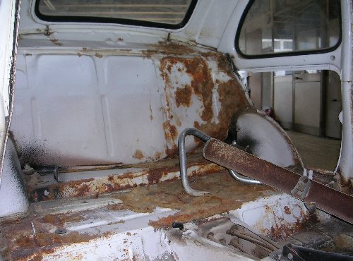

dopo aver saldato e messo a posto le fiancate e messo il fondo epossidico si inizia a verniciare dentro le fiancate prima di saldare .

Si in effetti dopo averla sabbiata la situazione sembrava meglio del previsto...
