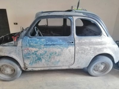

Ciao io Con 5 di questi dischi ho smerigliato tutta la macchina dentro e fuori, fa una bella polvere ma con la mascherina é fattibile l importante é farla lavorare sempre in piano e non a spigolo. La cosa bella é che porta via solo la vernice e non la lamiera

serlokki ha scritto: 02.02.2021, 23:04 Ciao io Con 5 di questi dischi ho smerigliato tutta la macchina dentro e fuori, fa una bella polvere ma con la mascherina é fattibile l importante é farla lavorare sempre in piano e non a spigolo. La cosa bella é che porta via solo la vernice e non la lamiera
https://www.amazon.it/dp/B07PLDKGKD/ref ... N8FJC9ARSC
🙏👍Grazie. Provvedo subito.

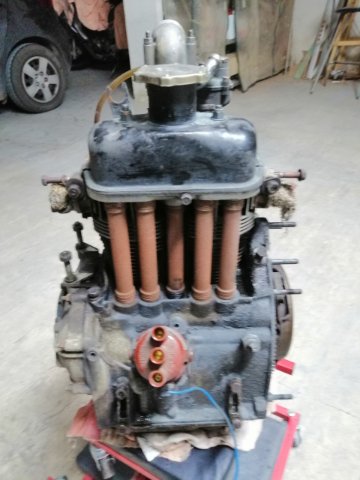

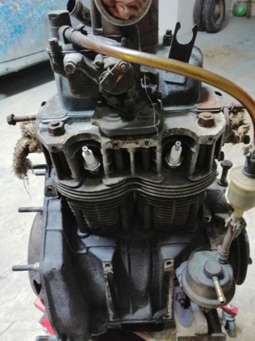

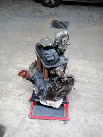

Ne ho preso uno per provare. Funziona. Mi si è consumato per una fiancata. Sono in attesa dei 5 dischi di amazon.
Mel frattempo ho verificato il motore. Suo originale. Cannette arrugginite e asciuttissime. Mai aperto credo.

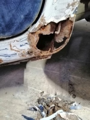

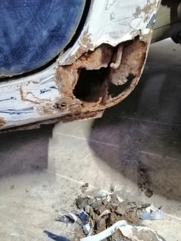

Cos'è quel tondino di ferro dentro.!
Re: Fiat 500 L 1970 -Scrocchia
Qualche acrocchio di qualche carrozziere doc
Oppure uno dei 2 tiranti x ancorare la batteria, xche dalla parte superiore e in comunicazione
Messaggi: 14841
Maurizio ha scritto: 04.02.2021, 16:58 Oppure uno dei 2 tiranti x ancorare la batteria, xche dalla parte superiore e in comunicazione
La batteria lì sopra?? 8-) 8-) 8-)

È un' asta lunga. Potrebbe essere l'asta portabandiera presidenziale. Fusse la 500 di Draghi. 😎😁
Giampaolo.Malacri ha scritto: 04.02.2021, 18:05
Xche appoggiando l'asta dove c'è il cric non può cadere giù tra parafango, montante e passaruota interno?
Messaggio da Lentic95 »
Ciao
il tirante della porta?
Messaggio da Roket »
Buona sera.
Sembra quasi un pezzo della molla della portiera.
Saluti Cele
Roket ha scritto: 04.02.2021, 20:05 Buona sera.
Saluti Cele
impossibile, a meno che qualcuno non la abbia poggiata assieme al tirante della batteria Rido

di a Giampaolo che ne riparliamo quando andrà a fare rifornimento in uno di quei pomeriggi ventosi di fine estate, mentre è li che si gode un pò di refrigerio con la pompa in mano e si sorprende ad osservare la strana forma che ha assunto il cofano. :roll:
