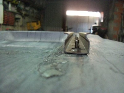

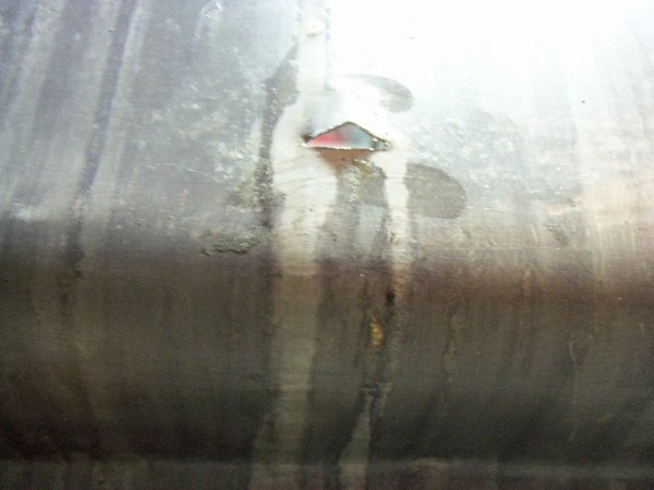

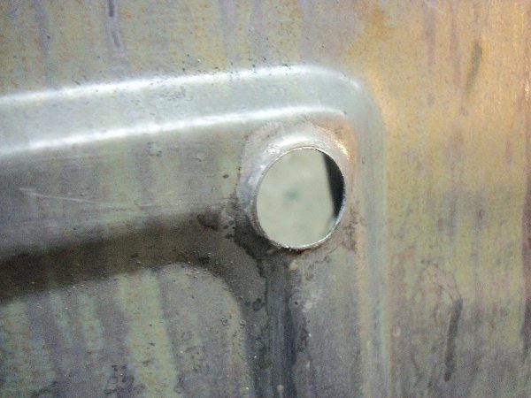

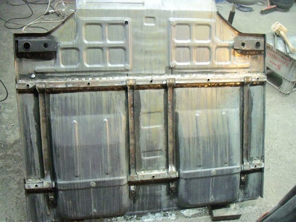

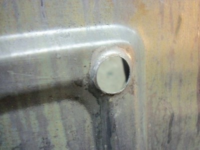

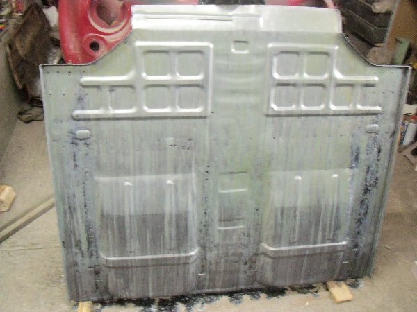

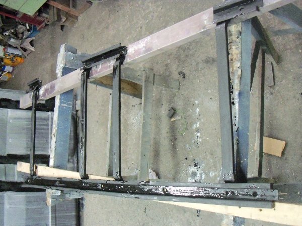

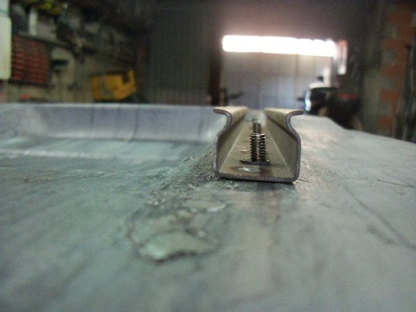

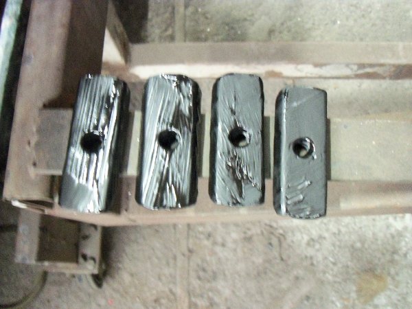

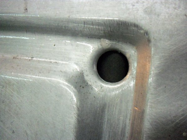

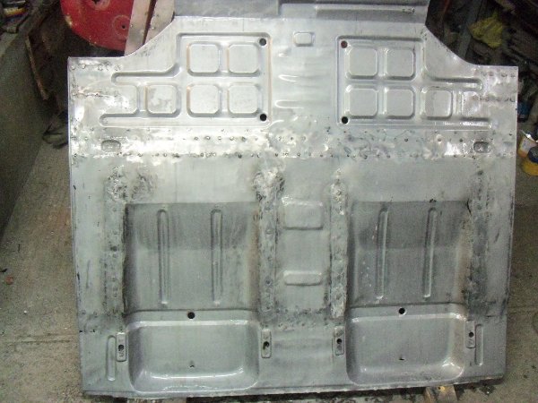

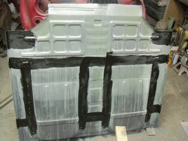

eccolo finalmente finito e pronto a essere saldato al suo posto....

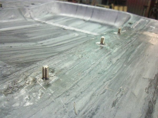

prima di saldare l'intelaiatura inferiore ho dato una mano di epossidico a tutte le parti interessate, però prima una mano di Remox qua l'intelaiatura saldata al suo posto qua tutto molato i fori di scolo che erano inesistenti in questo pianale una mia fissazione erano le guide dei sedili non saldate ma tenute con bulloni a presto
- MeSoRotto
- Messaggi: 1067
- Iscritto il: 02.04.2012, 11:50
- Nome: luigi
- Località: Campagnano di Roma
Bravissimo, anzi di più.
, un lavoro da cesellatore del ferro.
Una domanda ( e non una critica) perché non mettere i bulloni che fissano le guide al contrario? Cioè con la testa all'interno delle guide. Magari asolando leggermente il foro avresti potuto avere la possibilità di regolarli al meglio al momento dell'inserimento dei sedili.
- Messaggi: 14841
Grazie Luigi,
rispondo volentieri alla tua domanda,
ho optato per questo modo solo perchè voglio che rimanga il più pulito possibile nella vista da sotto e nel limite del possibile originale come mamma FIAT la fecce
ho usato dei bulloni inox con testa V svasando il foro e saldando da sotto per poi molare bene così da risultare il tutto invisibile
ho anche asolato le guide così da poterle regolare bene al momento del montaggio in modo che poi i sedili scorrano al meglio
ancora grazie
ancora grazie
