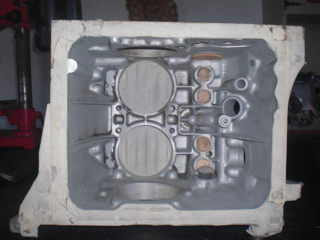

Monoblocco sabbiato!!!!
CHIURITUSU: "Regina: è il massimo che ho potuto fare" spero che sia di vostro gradimento :aa: :aa: :aa:

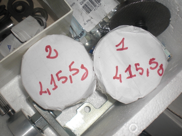

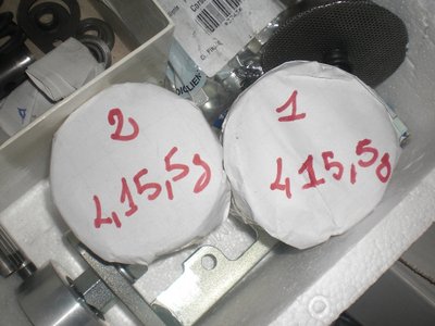

CHIURITUSU: "Ora SI, che posso stabilire il peso delle massette" :idea!:

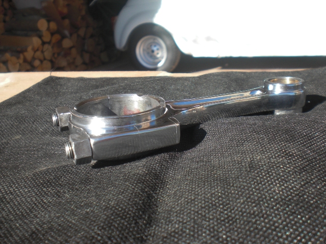

Messaggio da Tony84 »
Chiuri come sempre ti faccio i miei complimenti, ho una critica però, sulla tornitura delle bielle l'angolo contrassegnato con il cerchio in rosso dovrebbe essere meno vivo e avere una conicità maggiore, come ben saprai gli spignoli strutturalmente non fanno bene--- :roll:

Messaggio da Due Condotti »
ciao toni tu hai perfettamente ragione, però dalle mie parti quando vai in rettifica e gli chiedi qualcosa ti muoiono punizione1::: fra le braccia, figurati se si mettono a fare un utensile apposito per dare conicità (la cosiddetta raggiatura) alla testa e al piede di biella, mi immagino l'amico chiuritusu quanto avrà :arg: insistito per quel lavoretto, ecco dalle mie parti funziona così :sad: :s

Caro Tony, tu, ha perfettamente ragione, infatti William, che conosce perfettamente l'andazzo delle nostre rettifiche, ti ha già risposto al perchè..però, devo anche aggiungere, che, quello che si vede in foto, non è uno spigolo vivo vivo, ma addolcito dalla levigatura...Ovviamente, me ne prenderò le responsabilità, visto che, per me, quello non rapprensenta un punto cruciale della biella, abbiamo visto rotture in ben altri posti....oltre tutto, non dimentichiamoci, che queste bielle sono nate nell'era del consumismo...e le materie prime non si risparmiavano...queste sono bielle(non come le ho conciate io, ovvio :mrgreen: ) reggerebbero senza dubbio ben, ma ben oltre le nostre cavallerie!!!!
Ohh però voi non me la tirate ehh :lol: scherzo...grazie perchè ci siete, e soprattutto perchè siete attenti :?

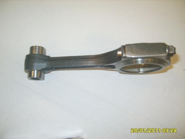

Chiuri così va bene? :mrgreen:
Re: Margot
Eh vabbè...così non vale :mrgreen: ma questa è una da 130mm??!!! e quello spinottino??!! Piuttosto noto che hai dei dadi ridotti....sono stati messi all'occorenza per la tornitura??!
