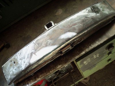

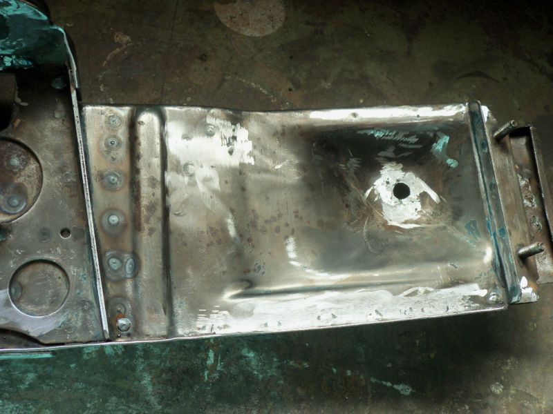

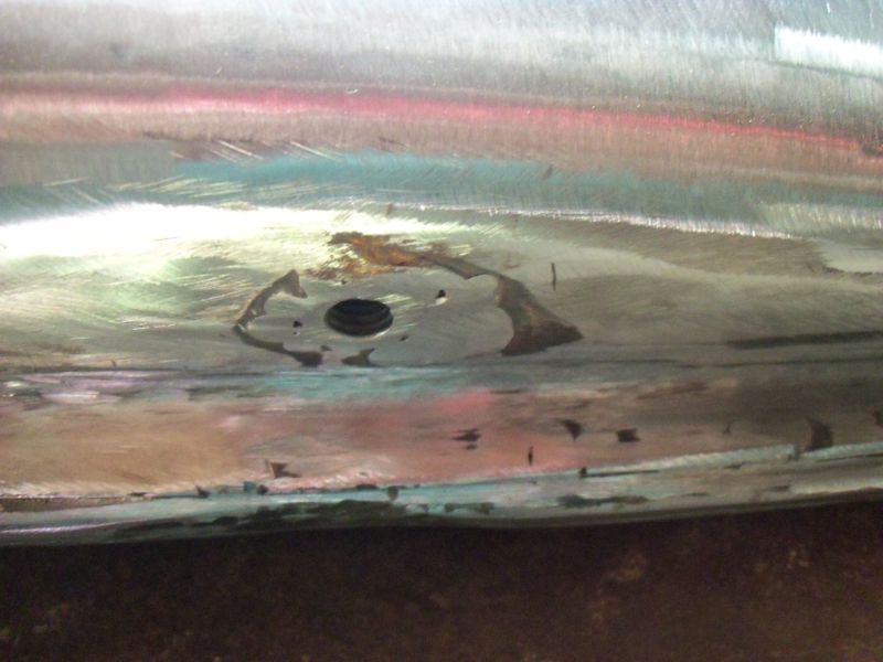

è da un bel po che non aggiorno il mio post, bene dopo tanto tempo posso mostrarvi il pascione/traversa posteriore finalmente completato

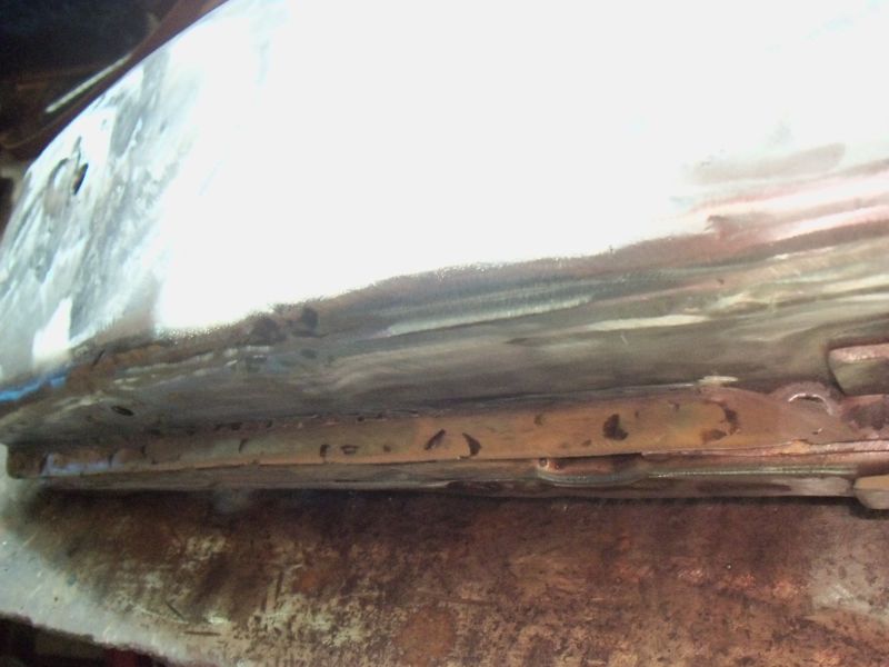

predisposizione fori filettati per tubi paraurti L

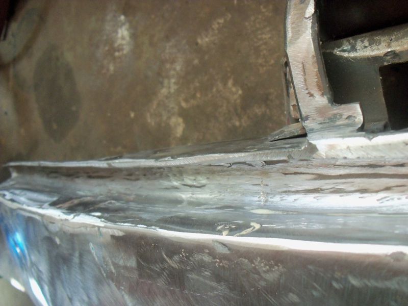

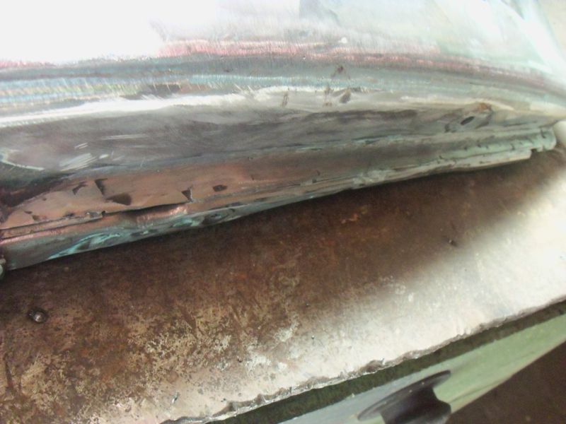

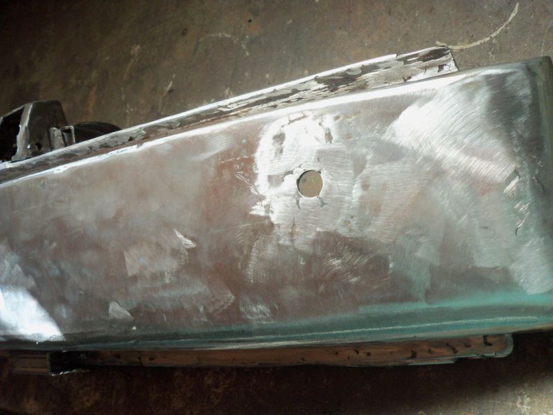

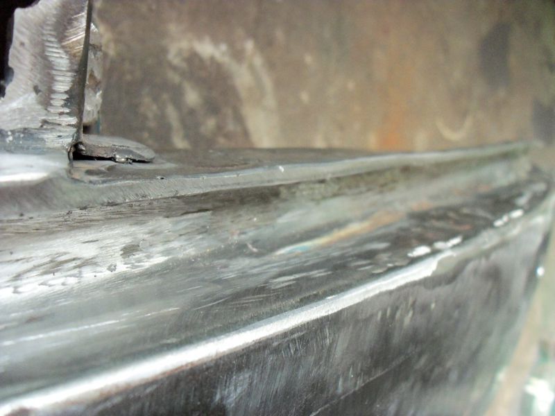

siccome sono malato ho saldato tutto il bordo e molato per bene, non mi sono mai piaciute le saldature a vista se non veramente fatte bene e in questo bordo è impossibile fare una saldatura presentabile

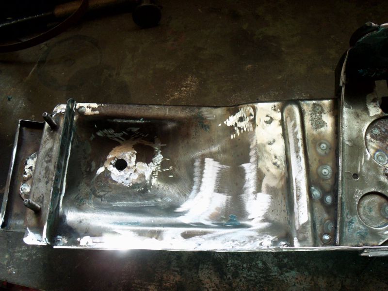

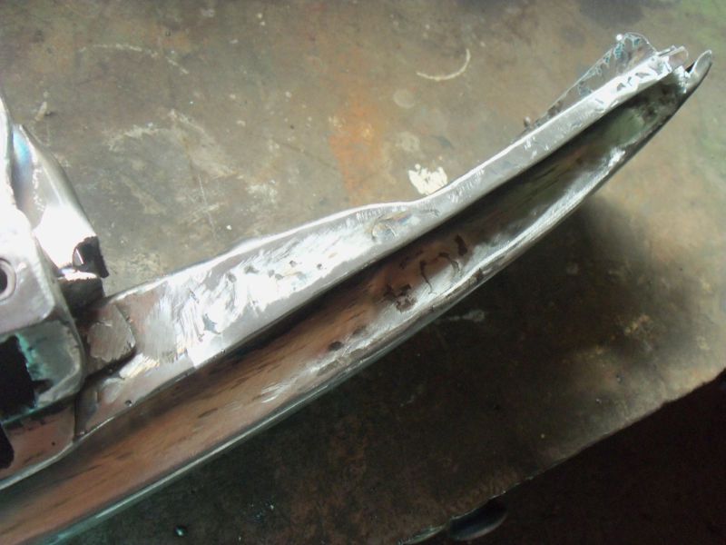

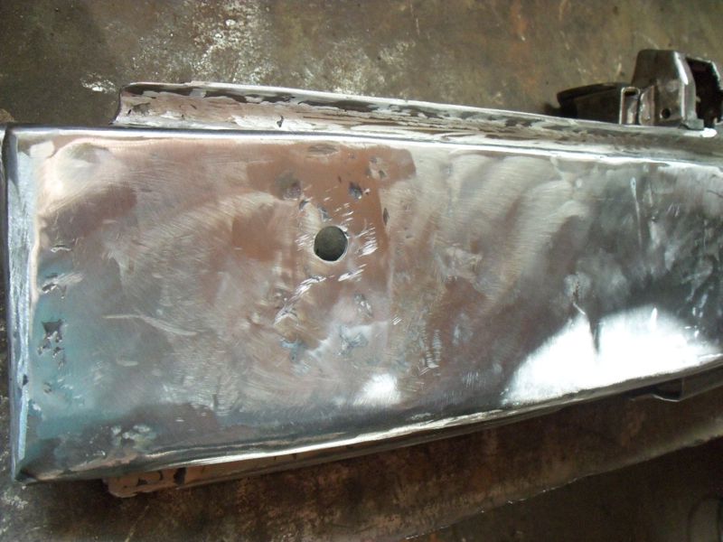

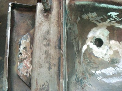

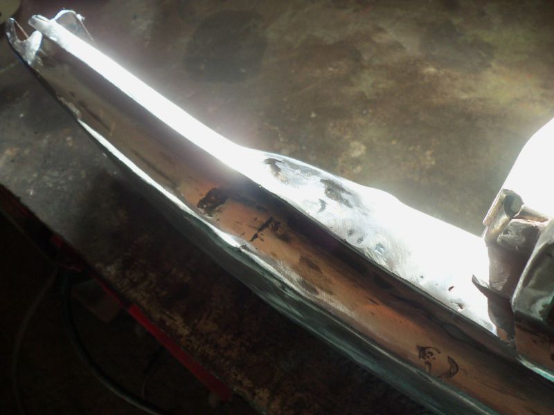

altre fotine

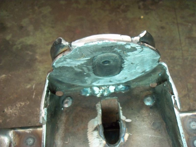

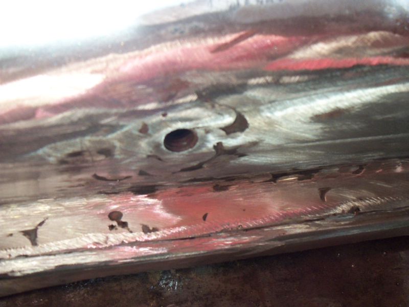

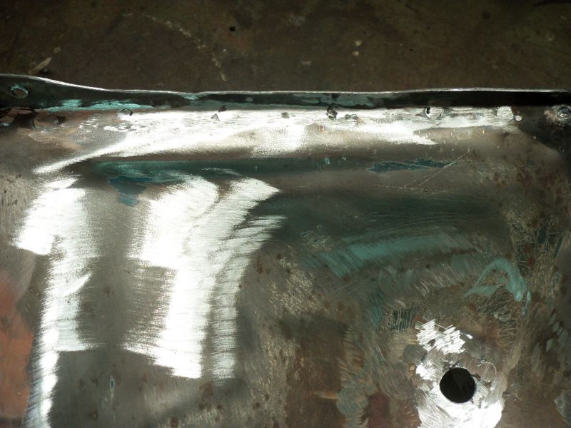

pure dove non sarà a vista mi piace rifinire bene(nei limite del possibile)
