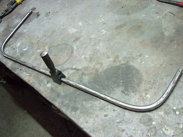

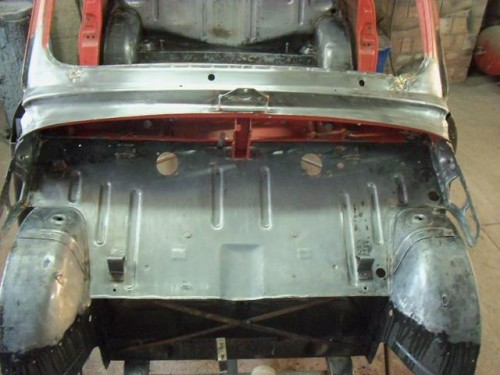

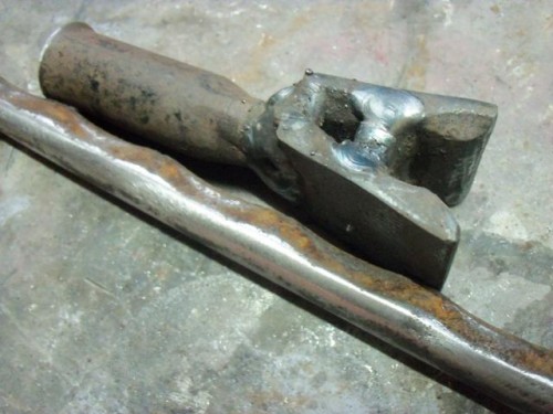

non alcun macchinario per le pieghe e lo dimostrano le martellate che si vedono, il più delle volta vado di fantasia e solo in qualche occasione mi costruisco i ferri al momento perchè magari ci ho studiato del tempo come nel caso della cornice interna a cui ho sempre pensato come costruirla visto che in futuro servirà pure per la mia e questa è stata l'occasione buona per mettere in pratica l'idea
i ferri del caso sono questi un semplice ferro da ringhiera quadro martellato, ho usato questo perchè non avevo un tondino adeguato e siccome non mi piace chiedere le cose e sino a che posso farlo con il mio magazzino lo sfruto ho usato questo arrotondandolo su due angoli e dandogli poi la forma che mi serviva usando come una porzione di sottolunotto che avevo procurato anni fa per la mia vi chiederete perchè non ho usato questo, semplicemente perchè mi servirà per futuri prossimi pezzi da costruire
Gio la risposta sul video e tutta scritta qua sopra ma aggiungo anche che non sono in grado di far vedere una cosa che NON so effettivamente fare si lo faccio ma chissà perchè mi vengono

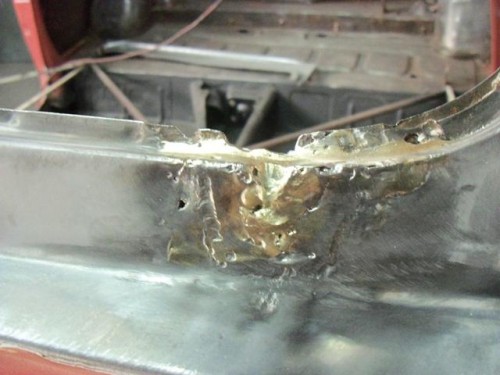

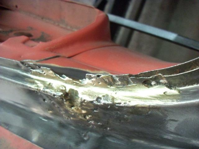

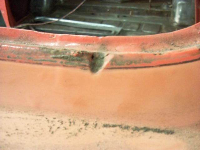

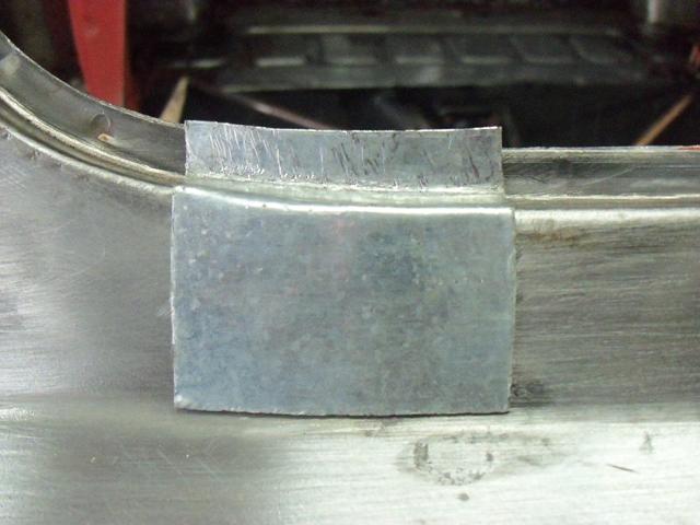

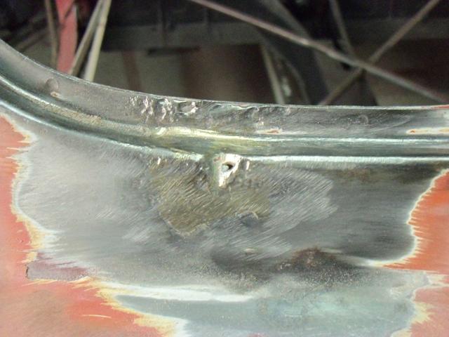

anche oggi giornata di pulizie(per la 500 un po meno per me)
non sembra vero ma sono riuscito persino a leggere il numero di telaio, sinora dubitavo ci fosse talmente era sotto la vernice
nella zona dei gocciolatoi parabrezza la situazione era questa, solo un lato perchè l'altro ho dimenticato di fare la foto
ottima stato, giusto?? ma visto le sorprese che ho trovato dietro e gli scoli che NON sono i suoi mi è venuta una paura incredibile ma per fortuna mi sono sbagliato(almeno in parte)
ci sarebbe stato quasi di lodarlo visto che ha eseguito il lavoro in ottone ma perchè non l'ha rifinito per niente anzi lasciandolo da schifo si merita tante
comunque pure qua ho già pronte le pezze anche per oggi basta così
