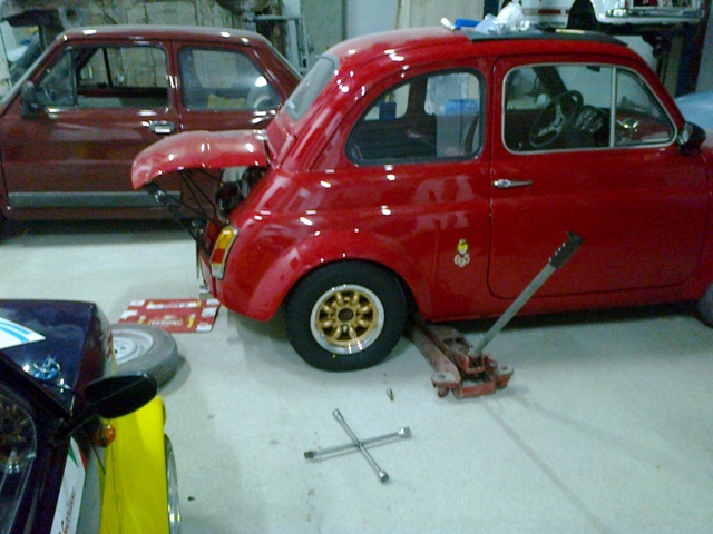

Re: Una Ospite ben gradita!

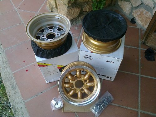

che cerchiazzi!!
Made in germany?
Made in germany?
Luca, ma non hanno un offset differente dagli altri che mi sembra ricordare forrero anche 6"?
- Due Condotti
- Messaggi: 850
- Iscritto il: 29.12.2009, 12:06
- Nome: william

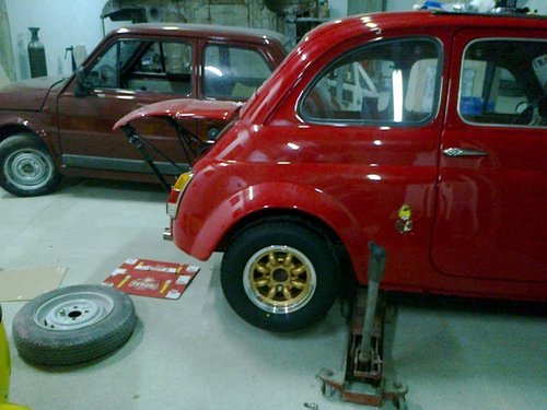

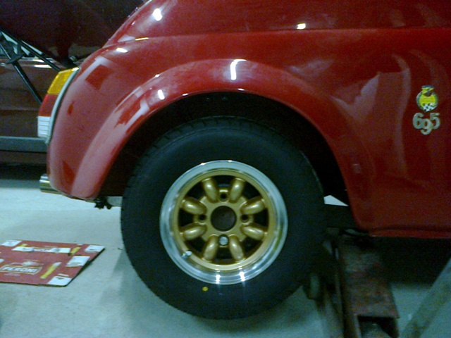

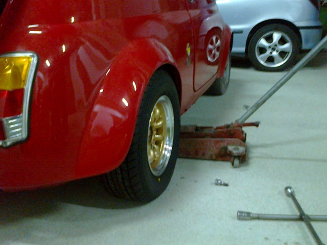

si pipo quelli che montava prima erano dei 12'' per 6'' di canale con un off-set negativo decisamente più pronunciato, mentre questi sono dei 10'' per 5'' di canale con un off-set diciamo "neutro" sono sicurissimo che questi 10 pollici possono essere montati anche sotto un cinquino con i parafanghi solo ribattuti e gomme 145/80 r10Pipo ha scritto:Luca, ma non hanno un offset differente dagli altri che mi sembra ricordare forrero anche 6"?
comunque sono una gran bella figata
certo se erano 6 pollici di canale l'effetto era da
Lele_vr, Made in UK Pipo, è come dice Due Condotti, Willy.. ieri li abbiamo provati e questi sono pefetti.. menomale che non abbiamo preso i 6" altrimenti ci saremmo trovati punto e a capo certo il 6" era tutta un'altra storia.. mahhh...

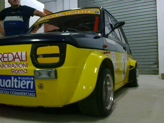

Ieri infatti li abbiamo provati Questa invece è la Ventisei di Geppo, il Sig. che ha fatto il motore di GBruno500 e non solo... Questa si, che è rasoterra
ci stanno proprio bene......
