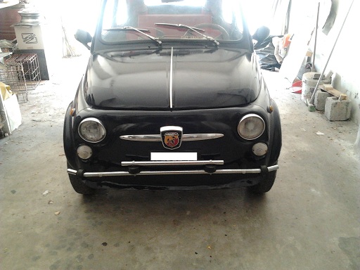

complimenti per il cinquino

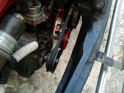

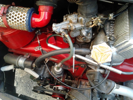

scusa ma come mai hai tre rotori??
- Messaggi: 10829
Re: signori ecco a voi...
E' un tendicinghia quello di mezzo!!!Afragolese ha scritto:scusa ma come mai hai tre rotori??
- Dax86l11
- Messaggi: 293
- Iscritto il: 02.10.2009, 1:17
- Nome: Davide
- Località: Faenza
ciao e grazie,
esatto è un tendicinghia. ho costruito una piasta fissata sul carter della distribuzione. Ho smontato un tendicinghia trovato ad uno sfacio, togliendo la parte dove alloggia la molla. Ho creato una asola sul supporto della rotella in modo da poter serrare il tendicinghia nella posizione più idonea alla cinghia.
Mi sembra che funziona egregiamente
