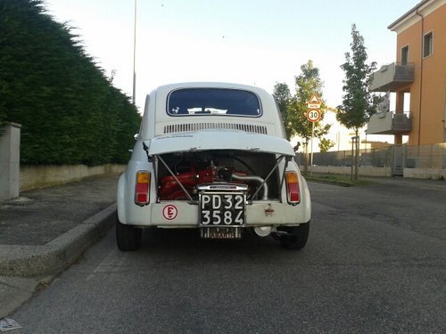

Vi presento la mia replica Abarth!!!

Biancastro tendente all'azzurro... Perchè? 8-)

allora mi sa che sono proprio i pistoni, se era la carburazione il fumo deve essere nero...
prova a fare un po di rodaggio e vedi se cambia la storia :s

Qui avevo montato delle molle troppo basse e le buche si sentivano dalla prima all'ultima.. Troppo scomoda!! Ora ho montato molle da 17.5 cm ed è perfetta.. Manca solo da rifare la campanatura davanti

Ragazzi, ho montato il 32 monocorpo verticale ma il filo dell'aria è troppo corto :roll: che filo potrei prendere che sia leggermente più lungo di quello della 500? 8-)
Re: Vi presento la mia replica Abarth!!!
Ale_500 ha scritto:Ragazzi, ho montato il 32 monocorpo verticale
Che carburatore è??
DMTR 32????

Era un Weber IBA 32, quello che montava il 127.. Ma per andare al raduno sul Lago di Garda organizzato da Felipe500 ho rimontato il 40 doppio corpo :mrgreen:

Pardon, avevo capito che era un doppio corpo verticale!!

No no, è un monocorpo :? Ora sto sistemando la campanatura perchè appena prendo una piccola buca mi scappa a destra e sinistra... Ho dato un'occhiata al battistrada delle gomme e l'interno gomma è quasi liscia mentre l'esterno gomma è praticamente nuova... Campanatura eccessiva :arg: Mi ha mangiato tutte le gomme internamente!!

Ale hai alzato l'attacco manico valigia?
Mi aggiungo all'appunto di Tony

Davanti io ho il pendolino...

Io con il pendolino ho alzato i manici di 4 cm :mrgreen:

Ale_500 ha scritto:No no, è un monocorpo :? Ora sto sistemando la campanatura perchè appena prendo una piccola buca mi scappa a destra e sinistra... Ho dato un'occhiata al battistrada delle gomme e l'interno gomma è quasi liscia mentre l'esterno gomma è praticamente nuova... Campanatura eccessiva :arg: Mi ha mangiato tutte le gomme internamente!!
Sicuramente non è per la campanatura che ti consuma le gomme,ci sono dei miei ex clienti con delle campanature eccessive e il consumo gomme perfetto,bisogna vedere in che modo e' stata regolata la convergenza ed il caster. Se ci fai caso, le assetto corsa hanno delle campanature molto pronunciate e non consumano le gomme in modo anomalo.

Domanda da ignorante, cos'è il "caster"? Comunque avevo spessorato il pendolino appunto per aumentare di più la campanatura ma dopo aver visto il risultato l'ho riportata in origine ossia togliendo gli spessori ed ora ha le ruote dritte..
