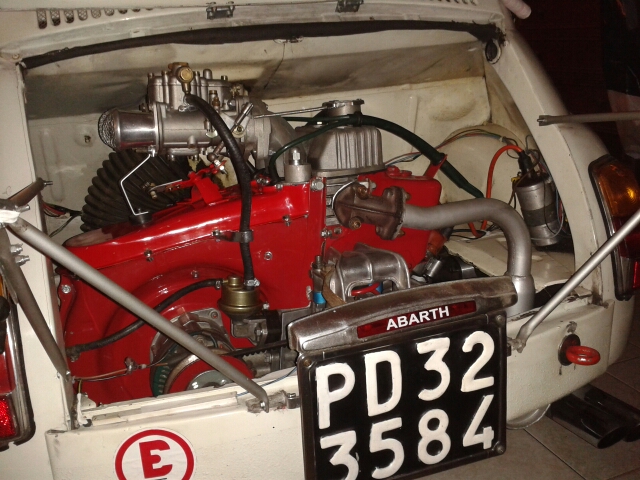

Piccola anticipazione :mrgreen:
Re: Vi presento la mia replica Abarth!!!
Bella visione.. Dimmi una cosa... Ma quel gancio dove lo hai preso???

Il gancio rosso sulla traversa? Dal ferramenta e poi verniciato in casa :lol: :lol: :lol:
Ahh ok.. Sembrava diverso.. Io lo cercavo così, ma in inox... Altrimenti li avevo visti questi in ferramenta :?
