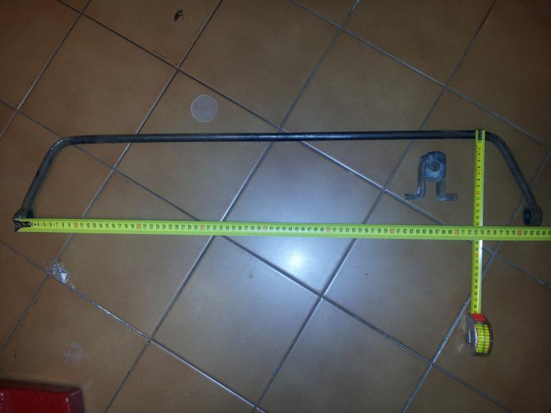

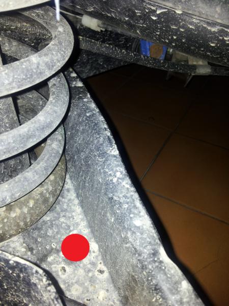

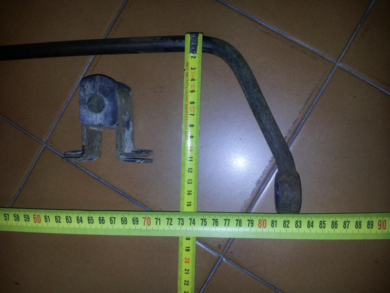

Luca, ecco le foto,
il punto rosso della sospensione (dx) è dove bisognerebbe fare il foro e fissare la "bielletta" che non c'è in fotografia.
La barra andrebbe fissata sotto la seduta (all'esterno) del sedile posteriore, con dei rinforzi di lamiera dentro e fuori, 15x15cm. saldati o rivettati.
Il gommino con i supporti che vedi in foto, sarebbe da eliminare e costruirne due in teflon, perchè troppo morbidi.

on-line ,trovata:
- Messaggi: 10829
Livio... Sei un grande!!!! Grazie
Ora sta a trovarne una... Il mio meccanico non ne ha conservato, perché mi spiegava che non era un pezzo che si rompeva e quindi le buttavano le 850 senza prelevare mai la barra!!! Ora vedo tramite qualche amico!! Ma quella in foto è cava all'interno?? O è una barra piena!!?? Presuppongo che sia cava!! Semmai non dovessi trovarla mi prodigo a costruirmela!!! Per i supporti in teflon ok, peró deve essere composto da 2 pezzi la boccola ( 2 semi gusci) altrimenti non riesco a inserirli nella barra!!! Altrimenti dovrei trovarne due in uretano che è più duro!!!
Comunque se dovessi decidere di costruirla poi ti chiedo altre quote... Per ora grazie veramente!!!
Gentilissimo!!!
Un abbraccio!!
Luca
Gentilissimo!!!
Un abbraccio!!

E' pienaaaaaaaaaaaa!!!!!!
