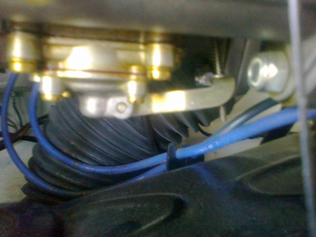

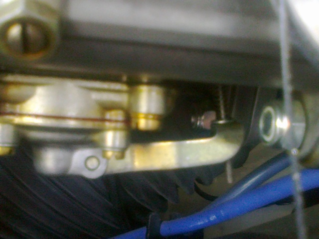

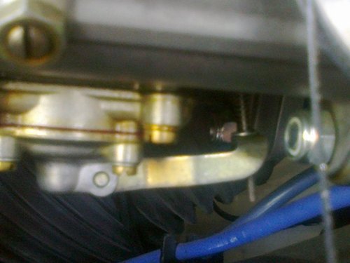

altra cosa.. questo carb montava di serie i getti pompa da 33(che si sono rotti per tirarli fuori) con foro ortogonale al getto, mentre questi che sono 38 hanno il foro a 45° altra cosa non vorrei che quell'accumulo di benzina sia dato dal fatto che la mandata della pompa non sia regolata bene???
Attualmente il registro è tutto avvitato!!!! Pipo, come ti spiegavo per cell. i venturi ausiliari 7772.1(attuali) hanno il foro rettangolare più largo rispetto ai 7772.3 cambierò anche quelli...
Manu.. farò anche questa prova, anche se, appena poggio per un secondo la mano su una trombetta il motore muore e subito pure...
