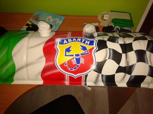

Ale_500 ha scritto:Nero opaco quindi?? E se fosse metà rosso e metà giallo? Così seguo gli stessi colori del logo Abarth :?
ciao alla fine il serbatoio l'hai fatto nero? hai messo lo stemma abarth?
io mi sono inventato questo..
ma devo ancora passarci il trasparente e vedere come sta da montato..
ALEP Design
Aerografista specializzato in.. 500!

Zazzà, passaci il ferro da stiro che ti e venuto tutto spiegazzato :wowo!!:
apparte gli scherzi molto ma molto bello!!! :clap: :clap:

Non sarebbe male una guida su come utilizzare l'aerografo ed ottenere risultati interessanti come il tuo zazza,complimenti,molto bello

grazie x i complimenti..!
in realtà più che una guida ci andrebbe qualche ora di prove pratiche..perchè si farebbe molto prima..io ho fatto un corso a gennaio.. in 2 giorni si impara molto..la tecnica base..ma poi il resto è frutto di esperimenti e prove!! :?
