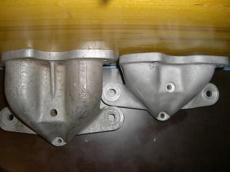

Ecco la differenza tra il un collettore aspirazione attuale(corto) e quello lungo (Alquati)... quasi 5 cm.!!!!
Tempo permettendo (piove sempre...)nel fine settimana va installato,e dopo si incomincia a ragionare.

Livio ti tratti bene non c'è che dire!!!!

Livio59, non vorrei che ti arrabbiassi....ma io preferisco il piccolo.....hai foto della parte di sotto?? :wink:

Urka ha scritto:Livio59, non vorrei che ti arrabbiassi....ma io preferisco il piccolo.....hai foto della parte di sotto?? :wink:
Non ho motivo di arrabbiarmi...
non ho fatto foto del basamento,se vuoi te le faccio,ma sono uguali
preferisci il corto per motivi estetici,o tecnici?Cosa usate nel mondo corse?

Livio59, tecnici.:? ...corto :s
