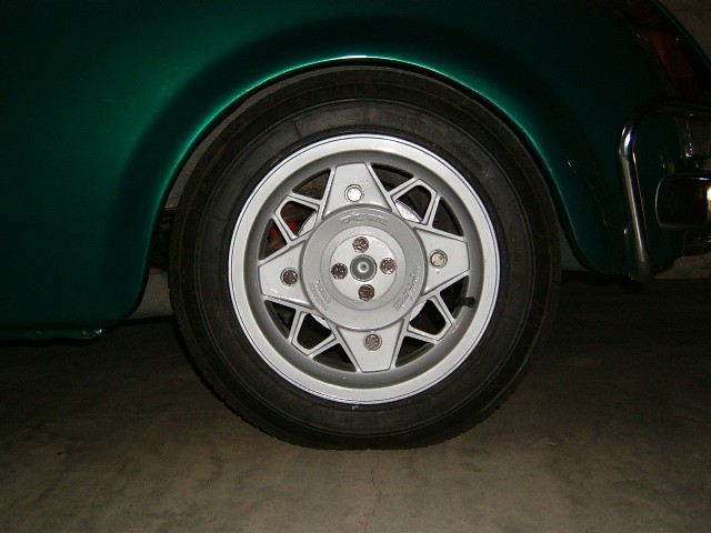

naturalmente i miei preferiti sono questi

Re: La 500 L di Titta500
dici chiuri, io a quei pochissimi raduni vicino cosenza dove sono stato non ne ho mai visti, disolito quelli più diffusi sono una variante di questo tipo con la coppetta in alluminio al centro e sono da 5 o 6 pollici, però a me quel tipo non piace molto, questi invece da 4,5 bucati al centro sono molto più belli, quelli invece diffusissimi a Cosenza sono i grifo ma anche i cerchi di derivazione mini 90 modificati, però a mè non piacciono neanche quelli, comunque e una questione di gustiChiuritusu ha scritto:E' un cerchio che spopola dalle nostre zone...l'ho visto su molte 500... e ne ho visto anche 4 su subito, mi pare sulle 300euro... mi piace cmq...il mio Mecca, ne ha avuti molti

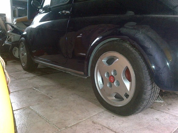

work in progress....
siamo passati ai 13 con le 165/55R13....
forse mi toccano dietro uffi.

Questa blu monta i 13, la gialla i 10.......
Le ultime modificano sono:
sostituzione pasticche
sostituzione ammortizzatori accorciati da me...(in poche parole ho allungato il filetto sui steli

ciao...i cerchi ci stanno bene ma dipende l'assetto ed i parafanghi possono toccare..occhio che non tocchino gli ammortizzatori
purtroppo toccano in quanto Et cerchi li porta ad allargare....o smontato tutto e ho rimontato i minilite da 12.
ora devo portare i cerchi in officina e provo a modificarli.....mannaggia..... cmq con le 165 è uno spettacolo.

Ciao Titta, potrei sapere che lavori hai eseguito sui cerchi per adattarli ai mozzi 126?
vendono i distanziali k allargano i fori...da attacco stretto ad attacco largo..
comunque Titta500 , io prima solo x spostarla montavo questi della uno turbo ed adesso gli abbiamo montato quelli a stella sempre da 13" e larghi 5" 1/2 e dato che ho i parafanghi allargati con i distanziali da 16mm abbiamo risolto il problema..adesso non danno problemi

Andrea ciao, per montare questi cerchi non c'è bisogno di modificare nulla ai mozzi 126 in quanto hanno un passo 4x98(fiat). Ora per ovviare alla fuoriuscita dai parafanghini sto tornendo 0,5 cm all'interno, speriamo che basti.Andrea595 ha scritto:Ciao Titta, potrei sapere che lavori hai eseguito sui cerchi per adattarli ai mozzi 126?
Purtroppo questi cerchi hanno un et pari a 30 e secondo i miei conti devo arrivare a 35-37 per starci.....
