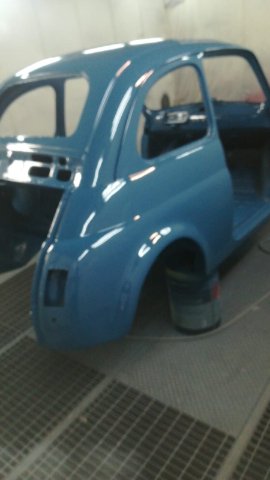

Re: Fiat 500 L 1970 -Scrocchia
In settimana si vernicia.
Sportelli, cofani, longherone e griglia già fatti.
Bel colore
, lo stesso della mia quando mamma Fiat l'aveva fatta
Adesso arriva l'altra parte molto delicata, buon divertimento
Arrivata a casa portata con il carroattrezzi.
È un colore bellissimo. Sotto al neon ancora di più.
Primo pezzo piazzato stemma e freccettine.
Ho iniziato a presentare il lunotto posteriore dopo avere inserito la canalina cromata. La guarnizione l'ho grassata per bene e ravvivata con svitol silicone. È tornata morbida e nera come nuova.
