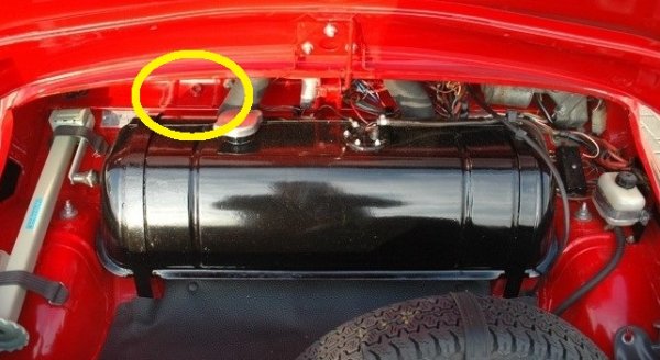

Prova a vedere se nel cofano anteriore hanno lasciato il quadratino di riferimento della tappezzeria, sempre se non è stato tolto! Credo sia difficile sia stato sostituito con quello dell'eventuale tappezzeria nuova. Si trova in una tasca del telaio. Magari già con il colore della tappezzeria originale puoi farti un'idea migliore.
