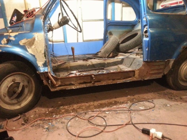

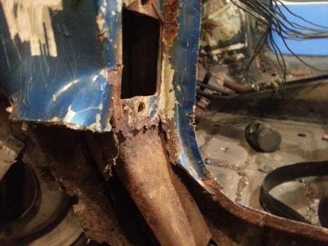

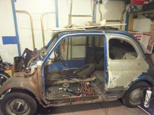

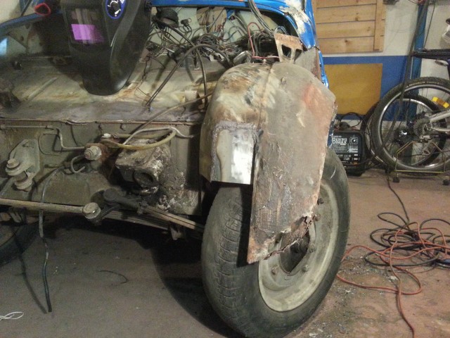

Quindi ho iniziato ed ecco i primi passi del luuuungo, ma piacevole, lavoro che mi aspetta:

Grazie 1000 Gio , ora ridimensiono e posto un pò di foto dell'inizio lavori
