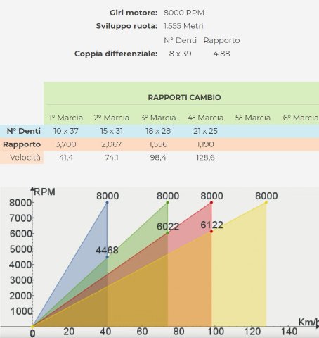

Sto usando questi rapporti (non sono poi troppo strani)
Coppia conica 8x39
Rotolamento 1,555
Rapporto marce :
1° 10x37
2° 15x31
3° 18x28
4° 21x25

Ho preso a riferimento 19/27 e 22/24 citati sul forum e usati da Lavazza e soci, per far quadrare i conti ho immesso la 8/41 e all'incirca c'ero.
Nella ricerca ho visto che Nanni ha altri rapporti.
I tuoi da chi provengono ? Grazie.

Bel lavoro!Capitano Stefano ha scritto: ↑07.03.2021, 19:31 Caro Ghepcar ,
lascia perdere le ruote della Vespa non scherziamo ,a 120 con con quelle lattine non ci andrei mai , ci tengo alla vita,
Coppia conica 8x39
Rotolamento 1,555
Rapporto marce :
1° 10x37
2° 15x31
3° 18x28
4° 21x25
Ma che ne sanno i 2000...

Sei riuscito a fare anche la rappresentazione grafica. Caspita.

Mi dispiace Ghepcar , ma non conosco purtoppo il produttore , il cambio me lo ha dato un caro amico di Vicenza stracarico di bei pezzi per motore 500(Abart, Giannini , Nanni , Lavazza etc.) Lui per hobby corre in pista con varie auto d'epoca ( parco macchine : due 500 una Abart 595 originale e una R 8 00 senza targhe che usa solo in pista , una A112 Abart. e una 600 anch'essa da pista) il suo meccanico preparatore mi ha dato molte dritte e svariati pezzi tra cui il cambio dicendomi: "provalo ,dovrebbe andar bene per la tua configurazione noi non lo usiamo più da tempo ", mi sembra lo usassero per gare in salita che ora non fanno più
Ecco perché in precedenza parlavo che ci vuole anche tanto C--LO
Se riesco proverò a indagare ed eventualmente ti informo.
Saluti
Stefano

Ti ringrazio della disponibilità ma non disturbarti, era una semplice curiosità.
Di certo hai una rapportatura fatta apposta per esigenze agonistiche, vista anche la provenienza.
Se devo essere sincero: Mi piace di più quello che esce dalla 3 e 4 corta di commercio abbinata alla 8/41 anche se la tua configurazione tiene il motore più alto al cambio di marcia a 7500rpm dalla seconda alla terza di ben 500 giri e lì i cavalli spingono.

io metterei una 5 marcia 22-22

con la 22-22 non raggiungi velocità supersoniche e l'impianto frenante va bene quello che già hai
serve solo a farti abbassare di 1200 giri circa .....ed il motore ringrazia !
L'operazione tra l'altro è reversibile e l'originalità rimarrebbe invariata .... da dentro non si nota nulla ... solo sollevando l'auto ti accorgi che la culatta è diversa dall'originale .... leggermente
sappi che io "sono di parte" perchè i kit 5 marce li vendo quindi tendo sempre a "sponsorizzare" il prodotto

Conosco i prodotti che commercializzi (€ 330 mi pare) , ci avevo già pensato , hai anche ragione nel dire che il motore ringrazierebbe , dalla 4° a 7500gg 120 kh passerei in 5° a circa 6300gg per progredire sino a 7500 circa 142 kh e forse più se prendessi gli 8000gg che da calcoli teorici dovrebbero essere 150 kh e francamente mi sembra esagerato , tra l'altro io abito al Lido di Venezia un'isola turistica lunga appena 12km e essendo una zona residenziale non si può sicuramente correre più di tanto ,al massimo mi limito a tirare ogni tanto i 6000gg circa 95 kh ed è già tanto per la zona , mentre per le poche volte che vado in autostrada tengo una media di 6600 - 6700 gg. 110 kh e come ho gia detto gli 8000 in estremo li uso solo per disingaggiarmi dai TIR .
Ti ringrazio comunque e ti terrò in a mente qualora mi decidessi per l'aggiornamento alla 5° marcia.
