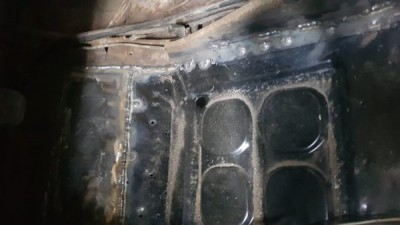

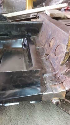

😂😂😂😂😂😂😂.... si funziona tutto bene abbiamo fatto molte prove con la portiera prima di saldare e messo a posto ca...ate fate negli anni... come per esempio il sottoporta che era stato cambiato in un modo molto simpatico, ossia sovrapponendolo a quello marcio senza tagliare il sotto e poi saldato e stuccato...noi abbiamo rimosso tutto il marciume sotto e rimesso in linea con il parafango (sul quale c'e lo stesso problema d sovrapposizione) praticamente avevamo una francis blindata...😂
Le saldature dei fondi le abbiamo fatte sovrapponendo il fondo sul pianale e poi con i buchi come abbiamo letto qui nel forum, e dato poi una passata a punti più lunghi per tutto il contorno, circa 5 cm con intervalli di altri 5 (questo nn lo abbiamo letto da nessuna parte ma c e sembrato un buon lavoro). X i contorni vetri invece abbiamo recuperato i pezzetti da un altra 500 e nel contorno della guarnizione abbiamo fatto i buchi e saldato a punti,mentre sul fianco sadato testa a testa. Nella giuntura tra sottoporta e parafango posteriore abbiamo inserito all'interno una striscia d lamiera saldata sempre con il sistema dei buchi in modo da rinforzare la giutura,e facilitare il riempimento di qualche fessura dovuta al taglio magari nn preciso. Penso che come prima esperienza sia andata bene, purtroppo nn riesco a caricare altre foto per farvi vedere meglio. La parte più compromessa della macchina era proprio questa e rivederla lucente è proprio una belle emozione...🥰

solo per consiglio, mi sento di suggerirti
di evitare le sovrapposizioni di lamiera,
altrimenti fra qualche tempo vedrai
rifiorire la ruggine, come i prati a primavera.

Certo I fondi devono essere sovrapposti x forza maggiore ma se fai pezze mai e poi mai sovrapposte, come il sottoporta esterno, dove sale dal fianco, c'era un usanza che facevano il bordino tipo z sul fianco in modo che il pezzo finale del sottoporta gli si incastrava rimanendo a. Filo del fianco, ma durò molto poco questa usanza.

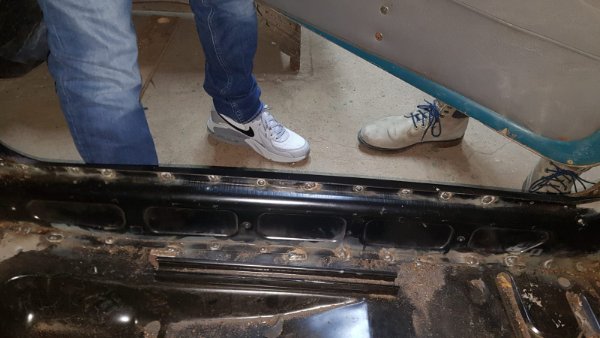

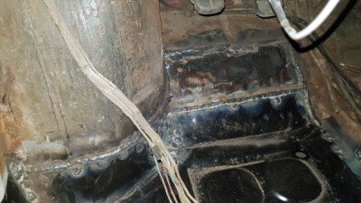

Non mi piacciono i cordoni di saldatura tra fondo e sottoporta interno, i cordoni fatti in quel modo fanno lavorare male xche a mio avviso sono troppo lontane dalla piega del sottoporta, sarebbe meglio avere fatto dei fori nell'aletta del sottoporta e una volta messo su vondo avrei saldato riempiendo i fori, in questo modo hai una saldatura molto vicino alla parte verticale in modo che non faccia da elastico, stessa cosa x il fondo nel tunnel centrale.
Altro consiglio, digli al saldatore di alzare leggermente la corrente della saldatrice, o diminuire il filo, xche presentano male quei cordoni alti.
Cmq ti ripeto, questo è un mio giudizio.
