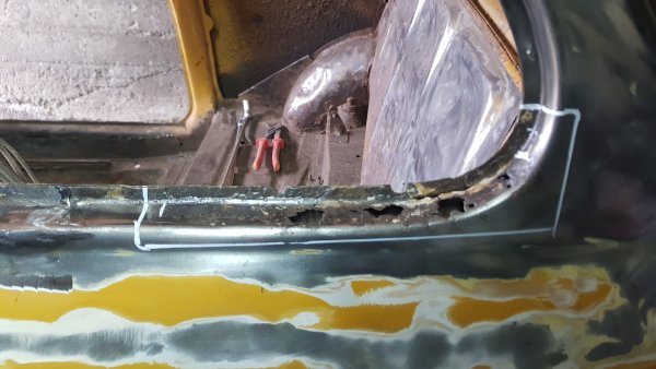

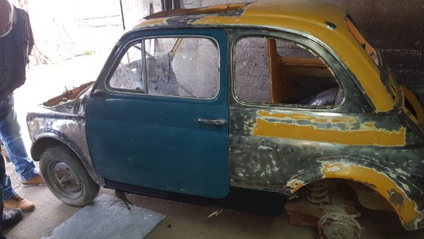

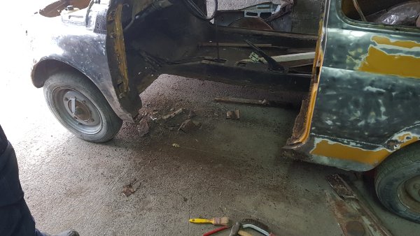

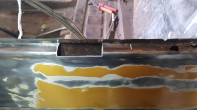

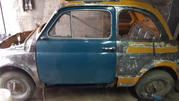

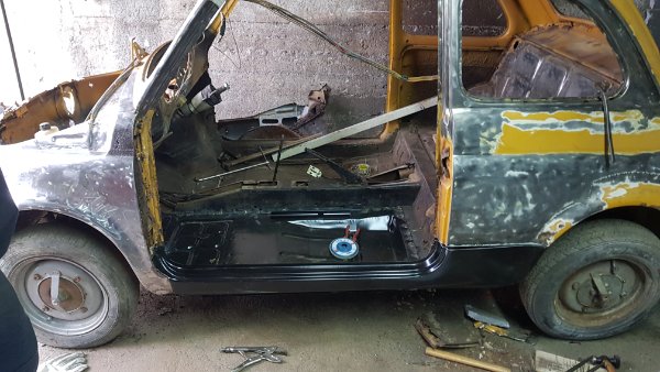

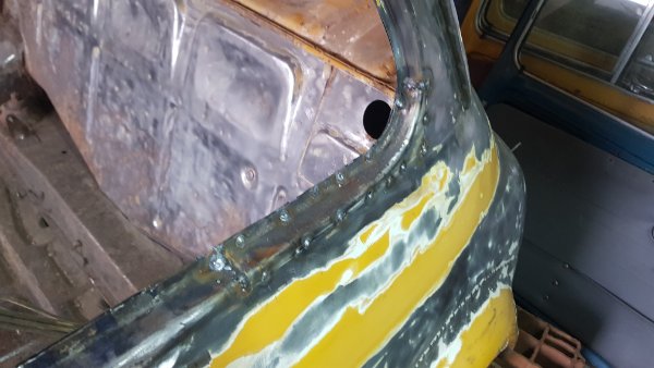

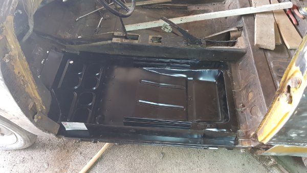

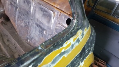

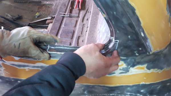

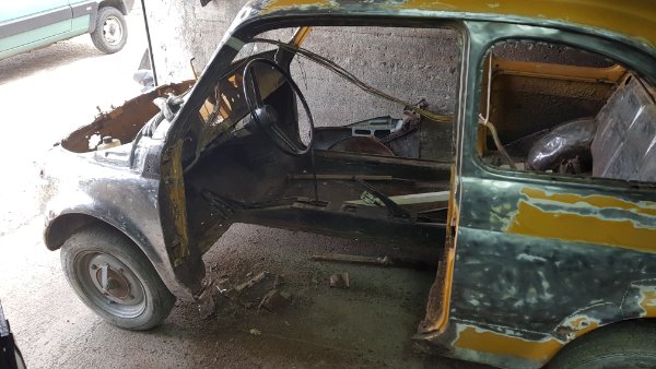

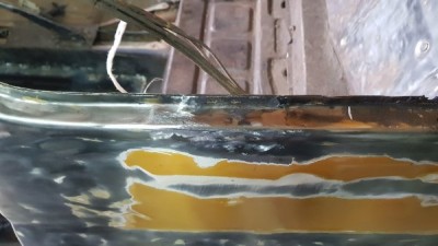

Buonasera forum... weekend produttivo, abbiamo iniziato con l'operazione carrozzeria... premettiamo che abbiamo fatto tutto noi con l'aiuto di un amico saldatore, di tubi, ma pur sempre saldatore... quindi se vedete qualcosa che nn va bene ditecelo pure...pendiamo dalle vostre labbra...

Subito, appena ho visto tutto tagliato mi si sono rizzati i peli (xche di cappelli non ne ho piu😂) ma vedo che siete riusciti a far quadrare tutto (dalle foto)
Spero che le saldature specie nella pezza del risvolto del vetro laterale sia saldata testa testa, x il resto sembra che andate spediti.
