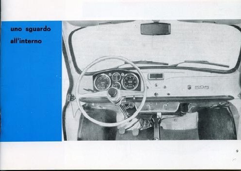

Re: secondo voi è una vero abarth ?
ragazzi siamo seri l'abarth é un culto (ed é stata lei a farmi nascere la passione la prima 595ss l'ho vista a 10 anni , era bianca con la striscia rossa e il proprietario la lustrava come fosse un diamante )
poi questo é il cruscotto abarth
e questa é la fantomatica copia ...(a giudicare dalle maniglie della porta é una F)
Ragazzi alcune precisazioni:
secondo me di Abarth originale (dalle foto) c'è molto poco.
Concordo con chi ha detto che il cruscotto non è originale ma qui non ci vuole un genio.
Stesso discorso per il volante, idem per il radiatore posteriore e mai visto radiatore olio in quella posizione.
In più sia 595 che 695 (normali, ss o assetto corsa) non montavano radiatore.
In più la scritta dice 595 esse esse e montava un Solex 34 PBIC e non un doppio corpo.
Ultimi ma non per importanza sono i documenti.
Concordo con Duecanne che una Abarth proveniente dall'estero e originale è molto rara *(leggere in fondo).
Fosse italiana si potrebbe controllare il libretto originale, il cronologico, risalire ai proprietari controllare le punzonature telaio, le punzonature motore (se ci sono) ecc ecc.
C'è un grosso collezionista sconosciuto ai più che ha un archivio gigantesco con migliaia di estratti cronologici di Abarth originali e ex storiche.
Generalmente mi rivolgo a lui per controlli (purtroppo sempre a pagamento) e non sbaglia mai
Si potrebbe scrivere all'infinito
* per le Abarth estere una è in restauro in Italia ed è perfettamente originale. Ma qui ho visto personalmente le fatture di acquisto, il libretto originale, le foto di quando ha corso, ed ho conosciuto personalmente l'unico proprietario che l'ha conservata ed ha corso dagli anni 60 ad oggi.
Ecco per questa estera io metto la mano sul fuoco ma solo per questa. Purtroppo sono come Tommaso nei Vangeli...
