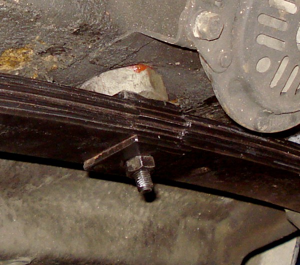

ciao ENNIO, la piastra è stata donata da CNIELLO e io lò fatta fare da un mio amico fabbro.Ennio ha scritto:Ma la piastra per montare i dischi? La fai tu?Roberto6417 ha scritto:qulli sopra sono del 500, mentre questi sono del 126.
se vedi ci sono le foto.
una domanda la faccio io a te:
per caso hai alzto i manici di valiggia, per assettare la 500?

Si esatto di 3cm! In modo da assestare il tutto e i fori capitano sulla piastra di rinforzo originale, quindi non c'è bisogno di rinforzare nulla! Poi per abbassare la macchina ulteriormente, visto che il problema delle balestre nuove è l'altezza! Ho inserito uno spessore al centro in modo da farla scendere subito, lo eliminirò quando la balestra si sarà assestata! Ti lascio una foto.Roberto6417 ha scritto:una domanda la faccio io a te:

A mio parere la piastra va fatta, anche perchè se si guarda i perni originali dove poggia il manico, vediamo due incavi ai loro lati, che servono a non far toccare i braccetti al telaio nel loro movimento, ecco, questi due semifori vanno riportati in alto con conseguente indebolimento generale delle piastre originali.
Senza contare che per spostare il manico su, bisogna limare la parte di piastra originale in eccedenza, quindi, ulteriore indebolimento.
Parer mio eh!
Parer mio eh!
Re: il restauro di BILLO
Non sono un meccanico, ma posso dire che il lavoro che mi è stato fatto non ha dato problemi.
Comunque sicuramente se si rinforza male non gli fa! Ma anche se non si rinforza problemi non da! Ognuno tragga le conclusioni che meglio crede!! Ognuno di noi dice la propria esperienza per aiutare il prossimo!

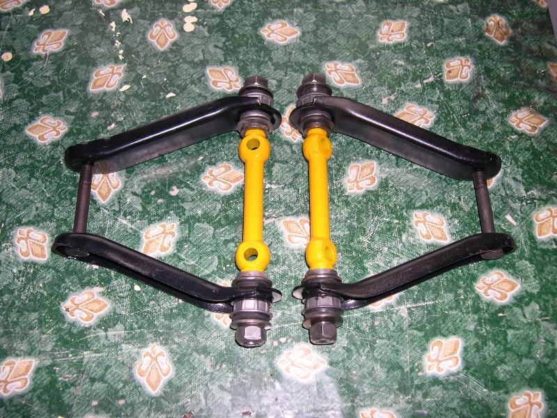

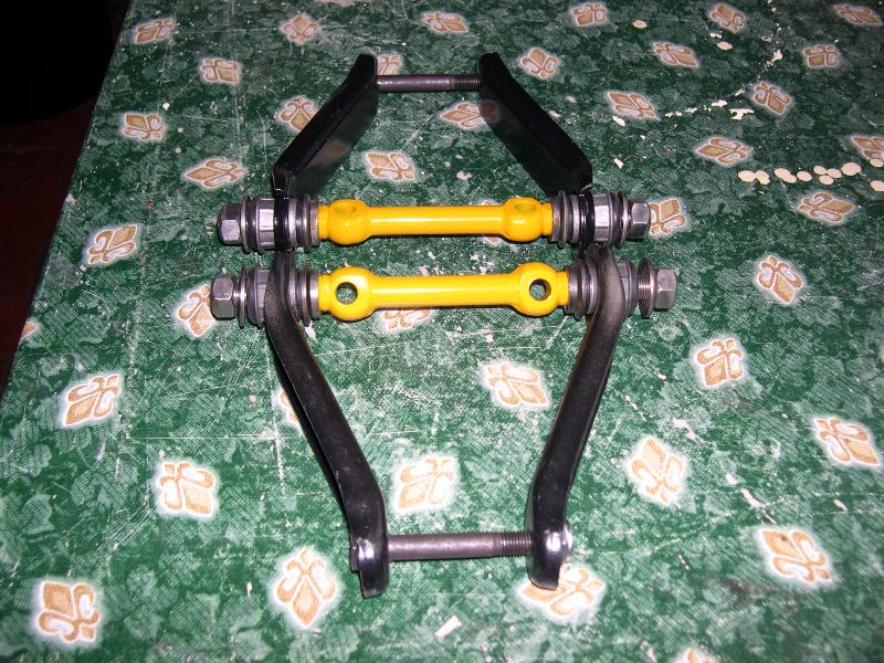

spazzolati e verniciati di giallo, i braccetti superiori sono nuovi.
chi va piano va sano e lontato..
che spettacolo, non trovate.
mi dico bravo da solo, quanto sò matto da 1 a 100? ... 200

sono spettacolari!!!!!!!!!!!!!!

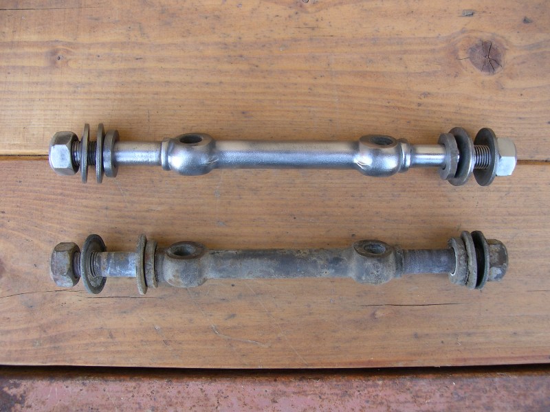

Dal nostro amico hai anche tu qualcosa da imparare: guarda bene come sono puliti i pezzi!Cniello ha scritto: sono spettacolari!!!!!!!!!!!!!!

grazie amici, il bello che più vado avanti e più mi sto divertendo a pulire i pezzi. il lavoro grosso è stato fatto alla grande da un carissimo amico che credo che prima o poi diventerà ERBIVEROOOO.
