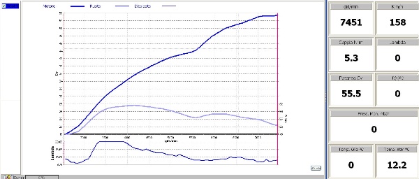

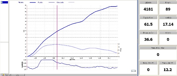

Come promesso, ecco i risultati della sdoppiata.
Ci sono due grafici, la linea rossa indica il valore massimo della coppia N.m e l'altro il valore massimo dei CV

Messaggio da Ape20ff » 12.01.2018, 18:28
Salve a tutti.
Grazie per la condisione.
Mi pare che qualcuno avesse indicato più o meno un valore massino di hp per l'utilizzo della tua marmitta.
Forse la potenza massima è stata penalizzata dallo scarico.
La prima marmitta in acciao ce l'ahi ancora? Volendo potresti anche provarla.
Hai gudagnato un bel po' di cavalli rispetto a prima,complimenti.
Un saluto.

Messaggio da Ape20ff » 13.01.2018, 22:53
Salve a tutti.
La coppia è una volta Nm ed un'altra in Kgm nei due grafici?
Con la monocondotto era di 5,8kgm a 4330 giri, se non ho sbagliato a vedere e a convertire adesso è di 6,27 kgm a 4181giri.
E' aumentata ed arriva pure prima.
La prima volta con la mocondotto la potenza massima era stata di 42,3cv a 5477 giri,dopo qualche cambiamento era salita 46cv a 6880 giri.
Con la sdoppiata la potenza massima è di 55,5cv a 7451 giri.
Più del 20% di potenza in più e più dell' 8% di coppia in più.
Ci sarebbero da vedere anche i diversi andamenti delle curve ripsetto a prima,non l'ho saputo fare la prima volta e nemmeno questa.
Rispetto agli altri grafici la scala del rapporto stechiometrico è capovolta?
Se la miscela grassa è verso l'alto forse quella curva che sale potrebbe rappresentare l'arricchimento della pompa di ripresa.
Cerco ogni volta di capire anche una piccola cosa in più,nella maggior parte dei casi mi sbaglio.
La potenza massima arriva ad un alto numero di giri per la sdoppiata,forse per sfruttare al meglio una monocondotto la potenza massima non andrebbe ricercata oltre un certo numero di giri.
Il volano pesante neanche questa volta è stato un problema.
Forse con la monocondotto un volano un po' più leggero non avrebbe comportato nessuna perdita visto la differenza di peso dei due volani e la'umento di potenza, avrà comunque favorito la coppia e la conservazione della potenza.
Ho tirato ad indovinare quindi non prendete le mie considerazioni sul serio.
Un saluto.

Messaggio da Ghepcar » 13.01.2018, 23:24
Ape20ff ha scritto:
13.01.2018, 22:53
...forse quella curva che sale potrebbe rappresentare l'arricchimento della pompa di ripresa.
La prova al banco si effettua con la farfalla sempre totalmente aperta e pertanto la pompa di ripresa non interviene.
Saluti, Pierino.

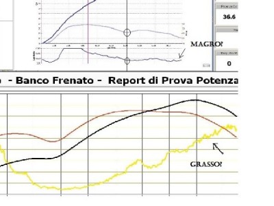

la curva gialla......del vecchio grafico con la mono, che dire, al banco non mi ero messo a correggere la carburazione, dopo a casa qualcosa ho fatto ma solo come riscontro c'è EGT e le sensazioni, migliorato ma mi sono anche fermato, la doppia era già su carta e in fresa!
Con la nuova configurazione, che dire.....il piacere con la marcia 3 o 4 di tenere il regime basso e salire senza cambiare fino ai 5000, è notevole!
Ho fatto una sola rullata, visti i risultati o fermato e sceso dal banco.Forse qualche mezzo punto si poteva salire...carburante di dodici mesi fa!!!
Smagrire leggermente in alto e ingrassare in basso, ma son cose da poco che farò a casa.

Buona sera.
Un piccolo chiarimento di interpretazione delle curve.
Corretta l'interpretazione dello stato di carburazione?
Se si come mai nella vecchia configurazione le variazioni, anche importanti, di carburazione, non avevano grandi corrispondenze sulla potenza e la coppia mentre in questa ultima, nettamente più lineare, alla prima variazione rapida, vedi cerchietto, ritroviamo una flessione in coppia e potenza?
La mia risposta è "casualità" che potrebbe starci. Però?.
