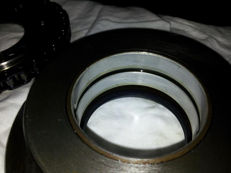

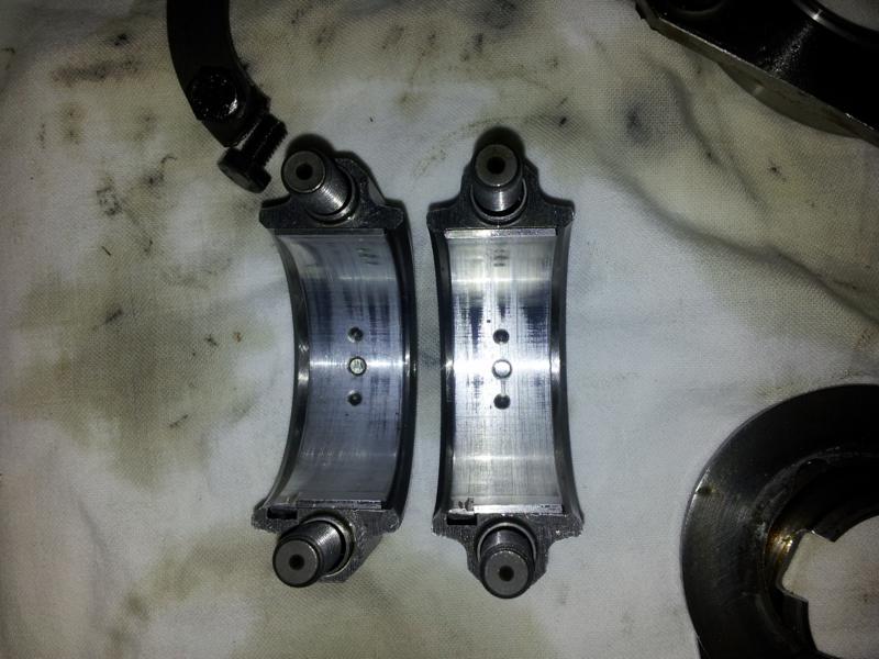

Ecco PieroGepcar ha scritto:...forse ti è sfuggita la mia richiesta...Gepcar ha scritto:Livio59, faresti una foto ravvicinata dello stato delle bronzine di biella e dei supporti di banco ? Grazie.
Saluti, Piero.
Saluti, Piero.
Re: La mia replica
Grazie Livio.
La richiesta era per comprendere meglio se il lucido della superficie delle bronzine era dovuto allo sparo del flash o a effettiva usura delle stesse.
Senza polemica, critica ed encomio ma solo per cominciare a conoscere le conseguenze degli incrementi prestazionali...come giudichi la cosa sapendo l'uso che ne hai fatto e le condizioni di contorno ?
Ancora grazie, saluti, Piero.

riguardo alle bronzine?
Re: La mia replica
Delle bronzine perchè lì è caduto, a ragione o a torto, il mio occhio.Livio59 ha scritto:riguardo alle bronzine?
Di tutto se c'è qualcosa di interessante che mi/ci vuoi portare a conoscenza.
Saluti, Piero

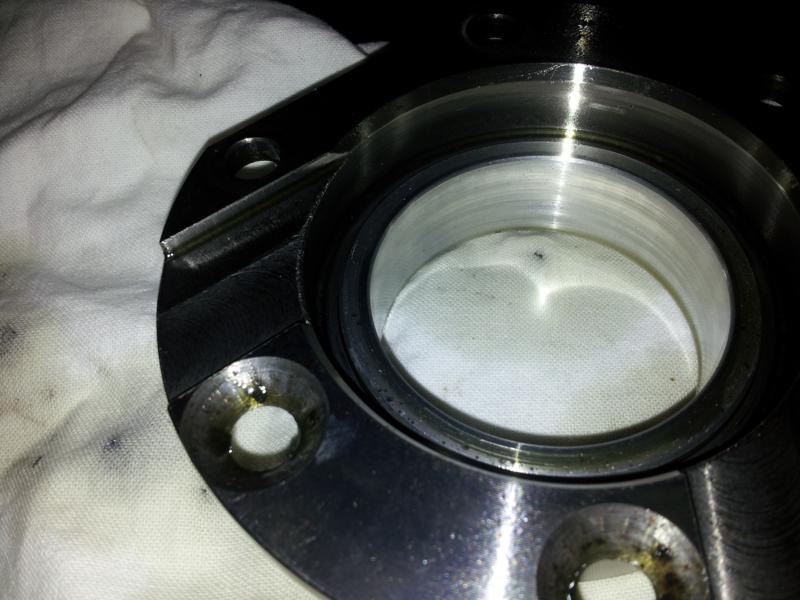

Re: La mia replica
per le bronzine-bielle qualcosa mi aspettavo, anche perché nell'assemblaggio la tolleranza del gioco era al minimo del minimo! Quindi qualche segno ci doveva essere, potevo usare delle bronz. di qualità superiore, quelle che vedi sono le std. come materiale.
Invece mi aspettavo qualche "riga" nei pistoni, che non c'è, ma guardando con endoscopio un po' di mesi fa, ci sono nei cilindri, niente di preoccupante, ma ci sono!
Il resto compresa la camera di scoppio e valvole, sempre con l'endoscopio e nella norma per un motore che dovrebbe erogare metà della sua potenza.
Oltre alla equilibratura non modifico null'altro, come primo step.

Livio59, credo che purtroppo la dimensione dei condotti influisca e non poco, tenendo anche conto della dimensione delle valvole.
Riguardo i microsolchi (o microgrippaggi) sulle pareti dei cilindri il piú delle volte sono causati dai segmenti. Osservali con una buona lente
Riguardo il discorso delle differenti carburazioni, scusami ma è un ns. modo di dire. Sapevo che i carburatori sono identici ma intendevo che i due motori "carburano" in maniera assai differente e che quindi necessitano ognuno di un proprio setting.
