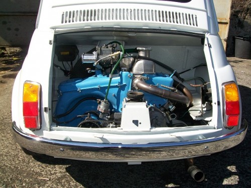

Eheh , proprio per questi cerchi non ho montato l'assetto del 650.. Avevo già tutto pronto!Totonno73 ha scritto:Marco complimenti per la tua creatura molto bella,cerchi stupendi a vederli mi fanno rimpiangere di aver montato sulla mia l'assetto della 126

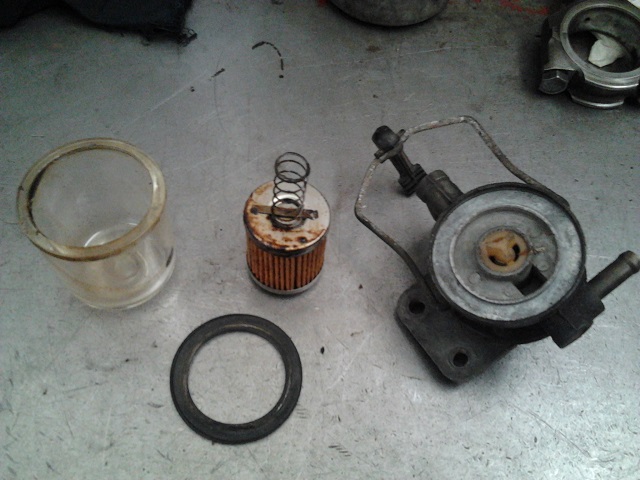

Ebbene, mi sono fissato di montare un filter king nel mio vano motore. Rovistando nella bancarella di una mostra scambio che ho visitato di recente, ho scovato questo Fispa, smontato da chissà quanto ma credo ancora in grado di fare il suo dovere, non prima di una doverosa opera di ripristino. Il primo problema, dopo una rapida consultazione con il buon Chiuritusu, è stato risolto grazie al phon, visto che il bicchiere non voleva saperne di scollarsi dalla guarnizione. Una rapida scaldata e via. Il secondo problema sta nel revisionarlo: si trovano i kit specifici? (filtro, guarnizione, membrana ecc). Per il momento non mi serve da vero e proprio regolatore, visto che ad oggi monto la classica pompa meccanica, ma domani non si sa. Lo metto per pura estetica e come alternativa "di lusso" al classico fispino, quindi come elemento filtrante.

Mauro695ss, lieto della chiacchierata di oggi e contento che hai risolto con quel metodo, soprattutto senza fare danni Prova a pulire tutti i componenti ( membrana e guarnizioni) e vedi se va bene

Sinceramente ad aprire la membrana c'ho un poco di timore, non vorrei che mi resti tra le mani in versione coriandoli.. Mi sa che lo lavo per bene lo lustro e lo provo cosi, cambiando solo il filtro.. Nel frattempo stamani, pensa che ti ripensa, mi sono ricordato di un altro regolatore buttato in un angolo senza però il bicchiere, un Malpassi. Devo dire che rispetto al Fispa è più leggero, il bicchiere nuovo lo vendono??

Si purtroppo la membrana sarà cotta..ma
Non è detto che si rompe...
A me l'ha rotta la pressione della pompetta benzina e benzina stessa!!! La verde è deleteria... Comunque in caso del filter king si trova tutto... Ultimamente ho preso la membrana nuova in uk!!! Ed ho visto anche il bicchiere... Archetti e guarnizioni...

Intanto proverò il Fispa e come finisce "si cunta".. Eventualmente per questi ricambi del Malpassi se hai qualche indirizzo utile dove trovare la roba è cosa gradita

Io ci ho comprato, queste 2 membrane ed il filtretto per filter king vecchia serie... ha anche le guarnizioni del bicchiere!! Ma tu... C'eri??!!

Se c'ha anche il bicchiere sono a cavallo! Grazie caro, vediamo sabato in quel di Milano se trovo qualcosa di recupero sennò contatto questi tizi

Loro l'avevano, il bicchiere, ma comunque l'ho visto in giro... Okkio ai diametri del filter king c'è ne sono due misure.. Mi pare 65 e 85!!
Vedi se a Milano trovi a Del Priore, vende ricambi Alfa ed anche per filter king... Da questo tizio, il caro Pesciolino, mi ha preso il filtretto nuovo!!

Prendo nota del nome di questi tizi Cmq stamani ho misurato il Malpassi ed è 62 di diametro esterno, quindi suppongo sia quello versione più piccolo

Esatto è quello piccolo... Comunque il vecchio si differenzia dai nuovi perché le viti del coperchio sono 4 e non 6 come i nuovi

Certo che il "vecchio" rispetto al Fispa è più grande, quello di nuova concezione è enorme!Chiuritusu ha scritto:Esatto è quello piccolo... Comunque il vecchio si differenzia dai nuovi perché le viti del coperchio sono 4 e non 6 come i nuovi
