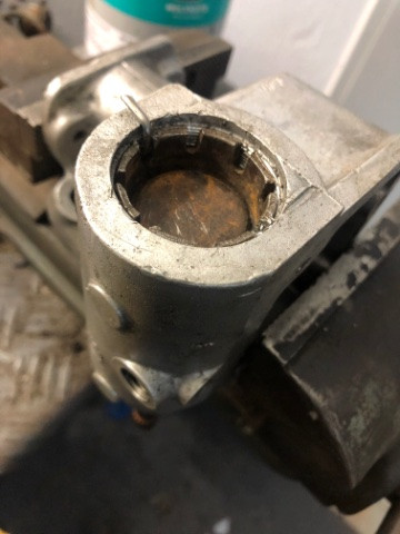

Buongiorno a tutti, mi riallaccio a questa utilissima guida perchè vorrei revisionare anche io la scatola sterzo.
Come letto in queste pagine, Pat88 mediante un pezzo di piatto in ferro ha svitato la ghiera dentellata della foto sottostante, ma esiste un attrezzo apposito da poter acquistare?
Grazie a tutti
Immagine
Ciccio1980
Messaggi: 1568
Località: Monfalcone
Re: [GUIDA] Revisione scatola guida
Messaggio da Ciccio1980 »
Secondo me potresti farcela anche con una buona chiave per ghiere ma non ne vedo il senso, un piatto va piú che bene , anche con scslpellino facendo attenzione a non rovinare
