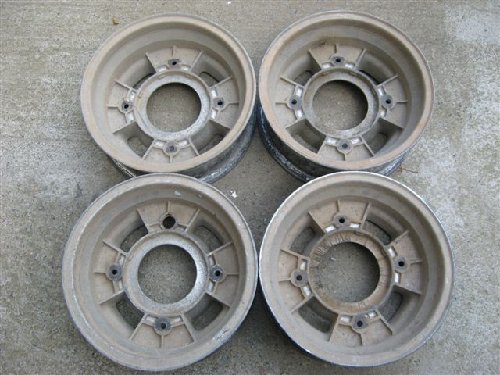

Innanzi tutto ringrazio Giampy per avermi trovato i cerchi in oggetto che cercavo da molto tempo.
Appena arrivati a casa sono stati ispezionati per vedere eventuali problemi.
Come potete ben vedere ad un cerchio manca una boccola di fissaggio, mentre un'altro cerchio presentava una crepa (purtroppo da questa foto non si vede).

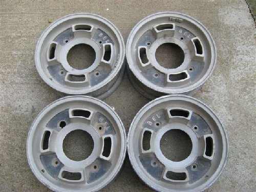

Foto da dietro
Foto da dietro

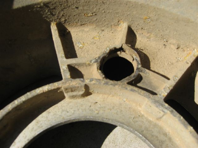

Foto del particolare

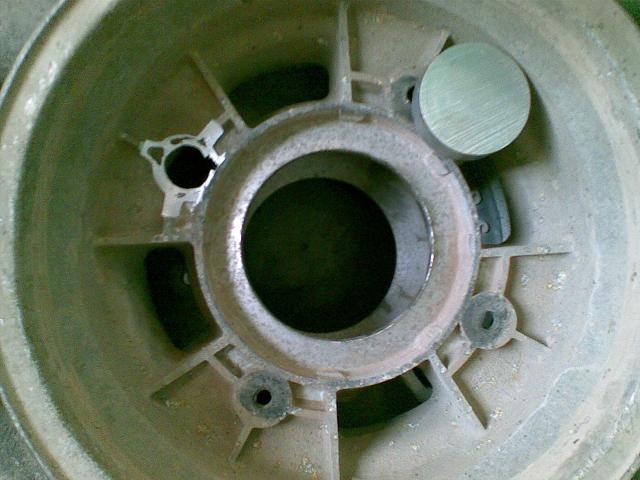

Innanzi tutto è stato spianato con l'ausilio di una fresa verticale e vicino vedete in pezzo di alluminio che verrà saldato al tig.

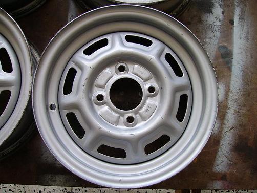

Titta, eccoli qua....che ne dici?assomigliano ai minilite della mini..... :lol:
ET poco pronunciato
ET poco pronunciato

per i bordini non ci saranno problemi....il problema è nelle testine di sterzo, l'hai piegate? :sad:

xche le testine dello sterzo? c'ho provato anche il fusello completo di disco e di spazio mi sembra che ce n'è abbastanza anche x la testina....
