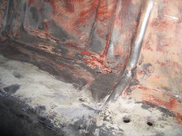

Re: Restauro 500 Bulin
Grazie per l'incoraggiamento, ne ho veramente bisogno!!!
Certo sono lavori al di sopra delle mie capacità e miei strumenti di lavoro ma cercando di collaborare con le persone "giuste" credo che sia possibile raggiungere risultati di tutto rispetto
Intanto aggiungo cinque foto del piccolo avanzamento lavoro di oggi pomeriggio.
La zona che ho pulito (in prima istanza) è quella proprio sopra il supporto sx del crick e l'attacco strutturale della sospensione posteriore sx. In altre parole quella che mi preoccupa di più ...
Ciao a tutti, Bulin
Oggi Maurizio è venuto a trovarmi e ha visto lo stato della mia 500. Ha visionato l'interno e il fondo della vettura infilandosi sotto. (La vettura sistemata sui cavalletti sufficientemente alta per far passare la sua stazza ).
Con parole chiare e dirette, di chi ha una notevole esperienza e conoscenza sul campo, sostanzialmente mi ha detto due cose:
1) il fondo è assemblato abbastanza bene anche se non è stato fatto come si dovrebbe.
2) i pasticci peggiori sono stati fatti nell'assemblaggio all'interno della vettura e nei passaruota esterni compresi.
Ora devo rimuovere altri parti che Maurizio mi ha indicato per scoprire le rimanenti magagne e poter definire così cosa deve fare il carrozziere e trattare con lui. L'ideale sarebbe un carrozziere amico o in pensione che potesse risanare passo-passo le varie parti senza fretta. ( Un sogno ... )
Ringrazio Maurizio per tutta la sua competenza tecnica e disponibilità disinteressata da amico e appassionato. Riprenderò i lavori dopo le ferie e ci aggiorneremo qui sul forum sul modo di procedere.
Intanto un grazie sincero a tutti quelli che seguono questo lavoro
Buone ferie a tutti. Bulin
Come, se non tutti o quasi i carrozzieri fanno i lavori non tenendo conto dei lavori a regola d'arte, ma a sbarcare il lunario.
Quando compri i fondi nuovi vengono forniti di pezze in corrispondenza dei sottoporta interni e dal giro passaruota, che dovrebbero servire x rinforzare le 2 parti e il carrozziere ha lasciato tale pezze saldandole al passaruota e sottoporta interno, creando di fatto una bella sovrapposizione con conseguenti problemi, ora, a quella 500 deve togliere tutte le pezze non consone x evidenziare le sorprese sottostanti, poi consultare il carrozziere x farci capire bene il lavoro da eseguire, e chiederci il preventivo, previo a lastratura eseguita prima di una qualsiasi Verniciatura con antiruggine la visione del nostro Bulin.
Il sottoporta esterno dx è da sostituire, e ripristinare l'eventuale lamierati di rinforzo dove vi è saldato l'appoggio x posizionare il braccio del ponte di sollevamento.
Come già accennato da Bulin sarà impresa ardua trovare un carrozziere consenziente a tali lavorazioni e a tali paletti.
Ciao Cele, condivido in pieno
Maurizio, togliere le pezze che non sono consone va bene. Il problema per me è di non togliere quelle che sono fondamentali (allo stato attuale delle cose) e che assicurano la stabilità dell'assemblaggio della scocca e quindi l'assetto della vettura. In altre parole non vorrei fare danni ma per questo mi terrò contatto con voi e procederemo passo-passo. Grazie
Saluti Bulin
