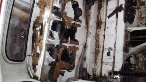

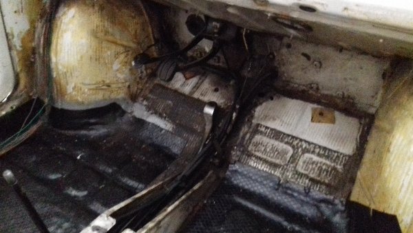

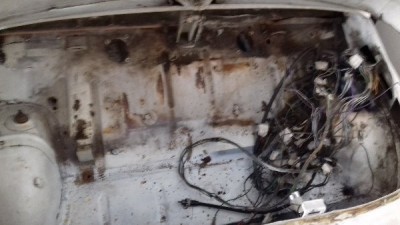

Ho iniziato lo smontaggio totale di Blanche. Oggi ho estratto il motore, domani toglierò l'impianto elettrico. Non starò a tediarvi con i dettagli poichè penso che di thread sul'argomento ce ne siano già tanti. Posterò delle foto e, nel caso segnalerò le cose magari un po' particolari.
Per ora ecco un paio di foto.
L'abitacolo, posteriore
Il muso con i cavi ognuno con l'indicazione di cosa si tratta per non confondermi troppo al rimontaggio ;-)
L'abitacolo, anteriore
