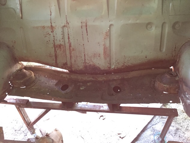

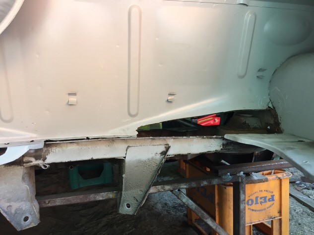

Messaggio da AndreaLobellari » 28.08.2017, 19:21

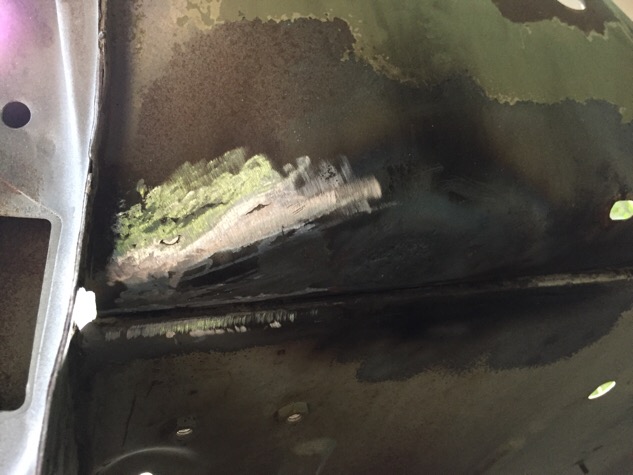

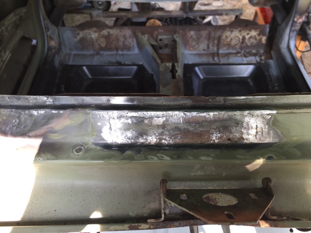

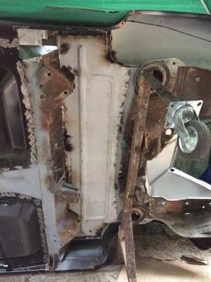

Ecco la parte superiore della traversa tolta... è stata sfilata anche dalla giunzione tra la lamiera sotto della traversa e lo schienale posteriore... domani sabbiatura e nel frattempo ho già cominciato a costruire la traversa nuova.

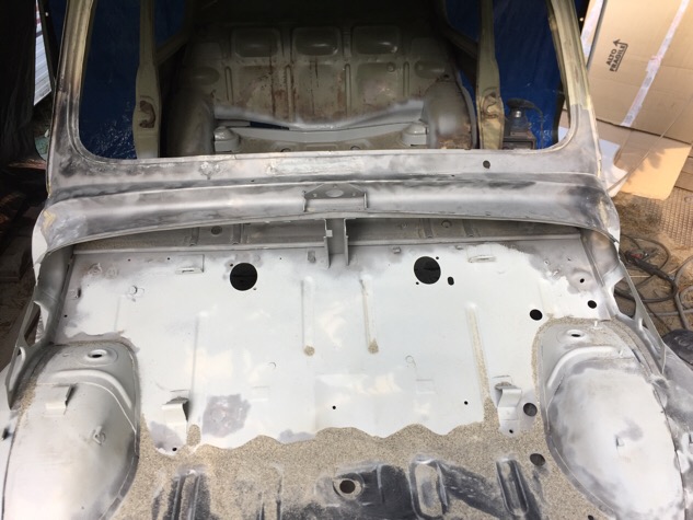

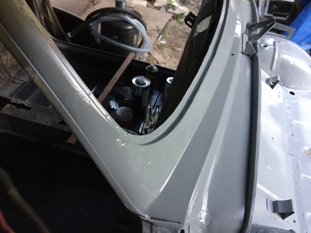

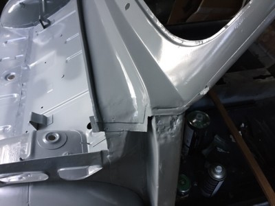

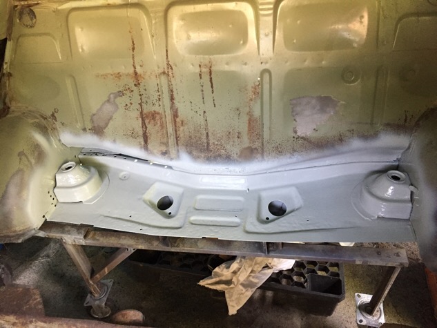

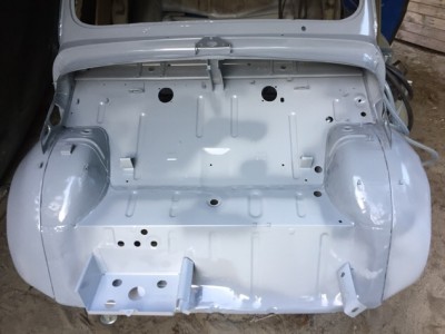

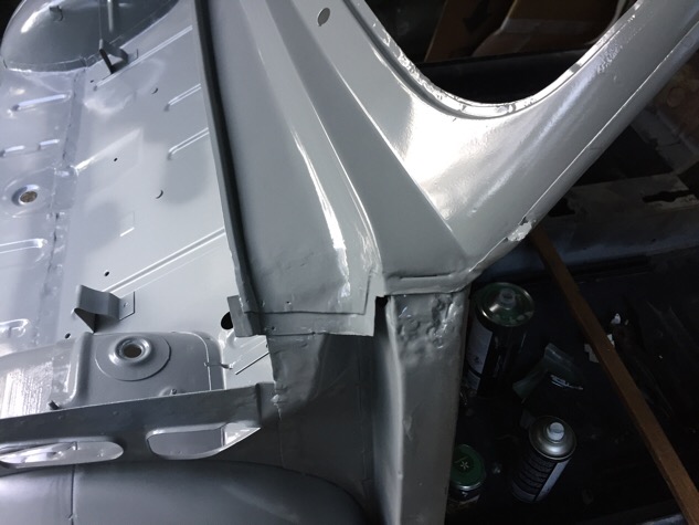

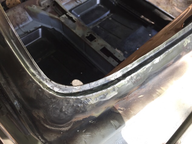

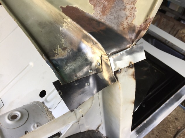

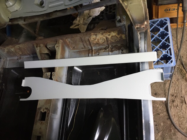

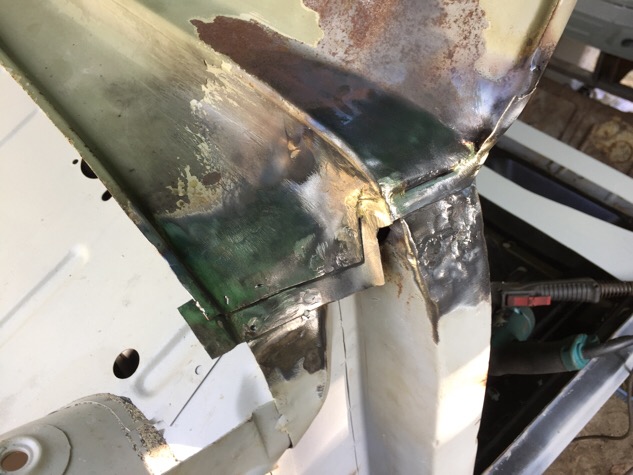

Proseguiamo i lavori
Traversa sabbiata e una bella mano di epossidico
I pezzi nuovi da saldare
L'angolo superiore del parafango ricostruito
Un colpetto di ottone come in Fiat

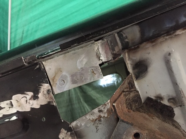

Pezza sul parabrezza
Rifacciamo il foro per il tergi tutto massacrato
Interno cruscotto sabbiato
Piccola pezza sotto la ginocchiera
Due belle mani di epossidico
Colori diversi per finire vari avanzi di fondo che avevo li...
Il parabrezza l'ho già provato tranquilli!

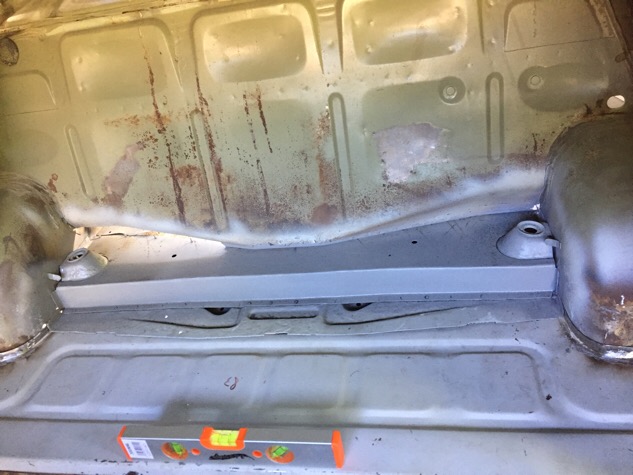

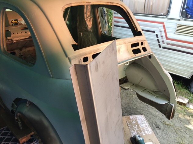

Messaggio da AndreaLobellari » 07.09.2017, 18:11

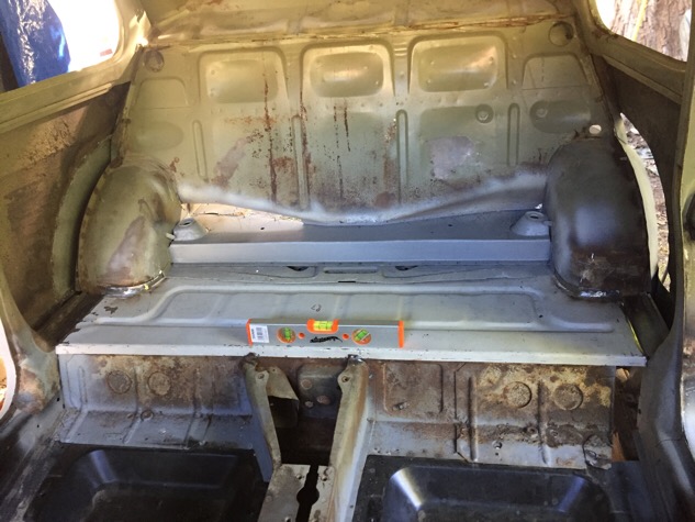

Ecco la traversa completata e la prova della seduta posteriore... poi parzialmente saldata e la lamierina come l'originale che congiunge il fondo al sottoporta sotto il supporto cric.
Nel frattempo è arrivato anche l'amico acido fosforico...

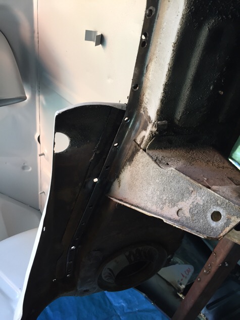

Messaggio da AndreaLobellari » 09.09.2017, 21:38
Adesso mi sto attrezzando per ricostruire le piastre di rinforzo alle sospensioni posteriori... quella di sinistra era completamente sfogliata dalla ruggine...
