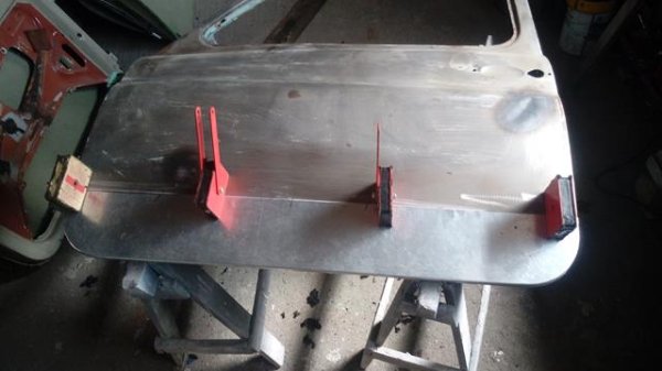

Buona sera a tutti,
È da un bel po che non aggiorno il mio restauro, un po per il caldo ma sopratutto per le pipe mentali che mi faccio per inventarmi cose che nella 500 non esistono(vedi l'ultima qui)

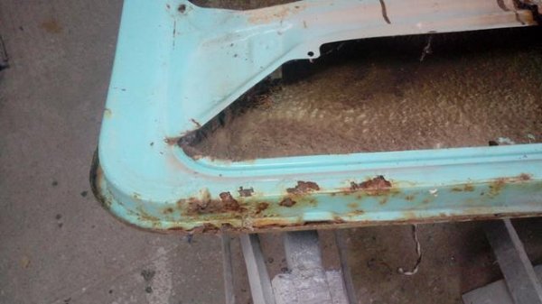

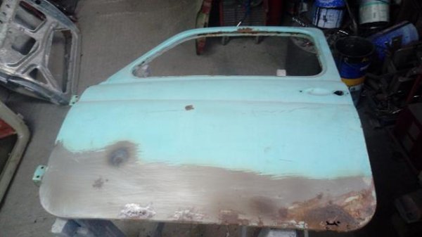

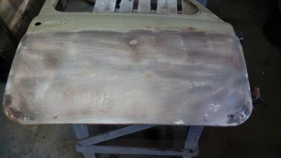

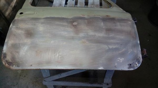

Da qualche tempo ho messo sotto torchio uno sportello, il sinistro, e visto che non mi piacciono i ricambi che ci sono in giro se ne posso fare a meno evito di prenderli cercando pezzi vecchi da ricondizionare, che poi c'è pure più divertimento :mrgreen:
Premetto che ne ho due originali di F che Maurizio mi diede quando venne a portarmi la Balilla di Felipe500 ma essendo messi veramente molto bene mi dispiaceva rovinarlo con le mie cavolate, ringrazio pubblicamente Maurizio per tutto :aa:
Ecco che allora mi sono messo alla ricerca di altri non bellissimi ma nemmeno da buttare a un prezzo abbordabile, questi me li ha fatto avere un utente del forum che ringrazio per la gentilezza e la disponibilità, si tratta di AndreaLobellari

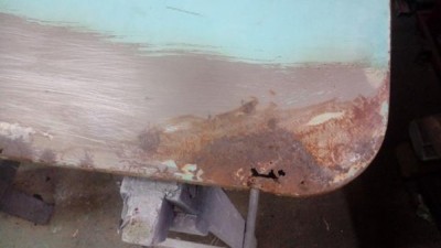

ecco come si presenta lo sportello, naturalmente non bellissimo

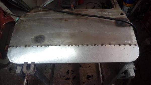

ma a ogni cosa c'è rimedio(o quasi!)

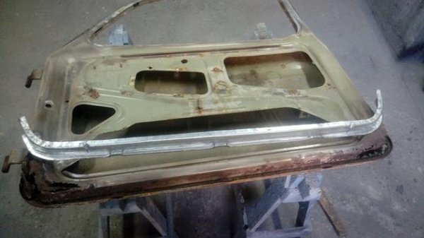

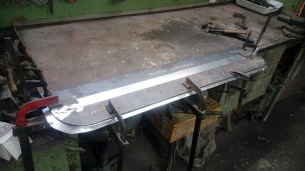

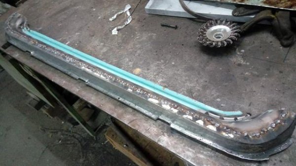

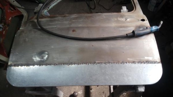

e dopo essermi costruito la dima...

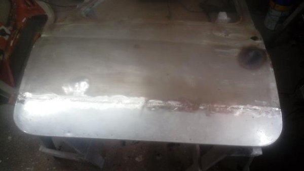

saldatura effettuata a piccoli punti a intervalli di tempo abbastanza lunghi
dopo circa 4 ore...

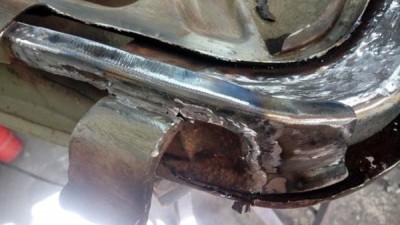

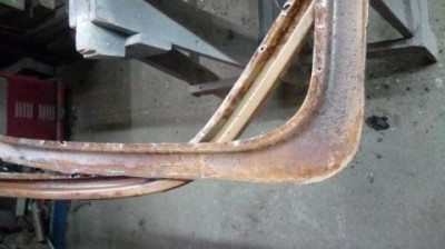

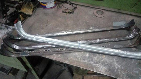

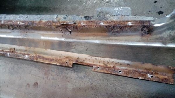

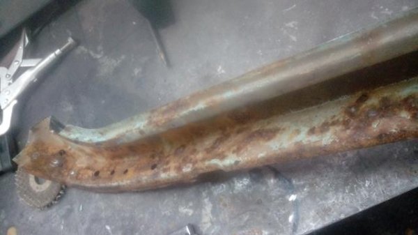

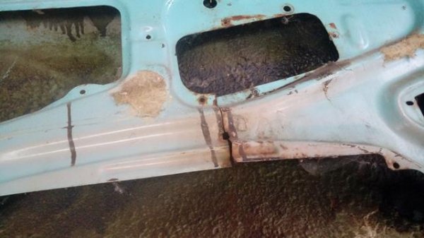

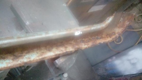

anche l'ossatura interna, come al solito, non era messa benissimo

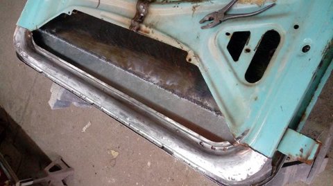

dopo essermi fatto anche la dima per la parte bassa dell'ossatura interna

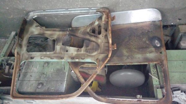

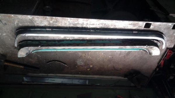

naturalmente non mi sono trattenuto di fare questo :mrgreen:
e viste le condizioni mai operazione sarà utile per salvare una porta originale
ma questa volta mi sono spinto oltre :wowo!!:

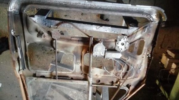

per finire un'anteprima della prova per gli alzavetro elettrici

Un suggerimento che posso darti è di verniciare a finire il foglio e l'ossatura interna prima di chiudere: quando levi i pannelli gli interni sono molto più belli!
Per il resto la strada che hai preso, anche se è lunga, è correttissima, ma l'ultima parola la dice la presentazione e l'aria....

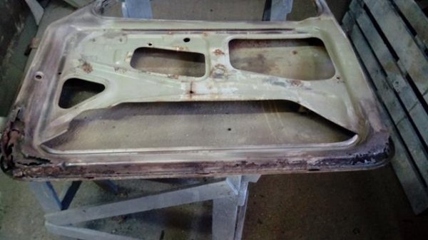

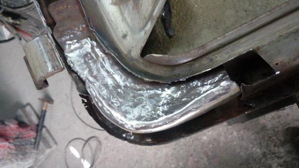

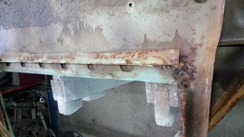

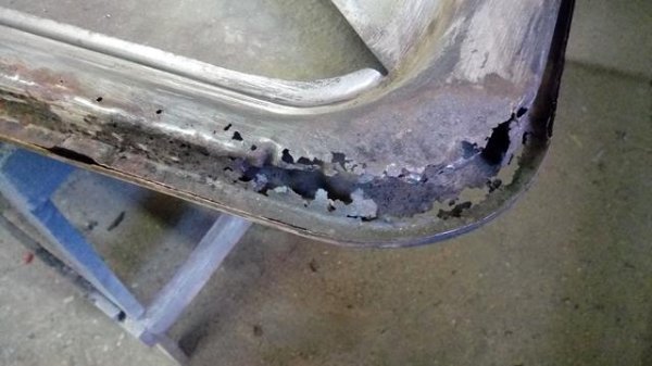

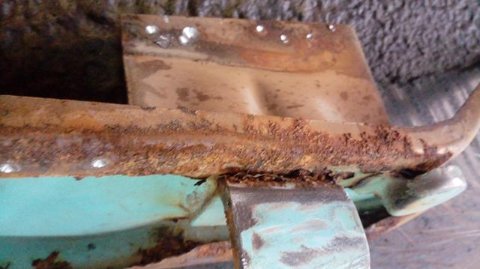

Buongiorno ragazzi,

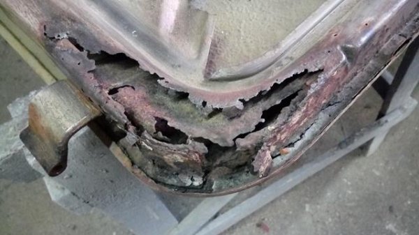

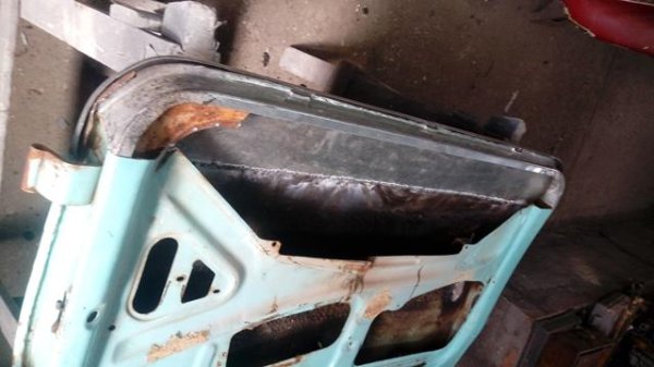

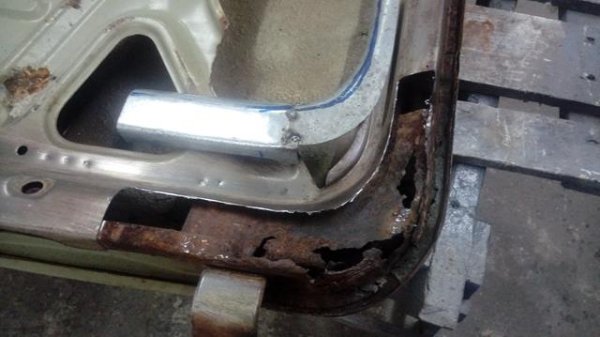

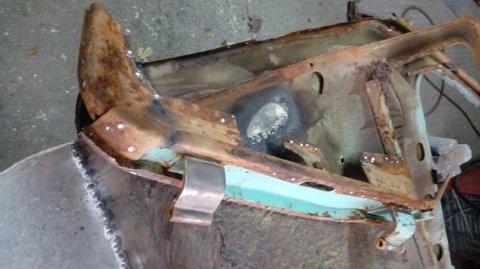

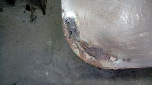

aggiorno i lavori con la presa in mano dello sportello destro, praticamente distrutto
dentro gli angoli ci ho trovato di tutto oltre al quintale di stucco :wowo!!:

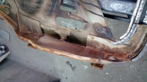

ma siccome "arrendersi davanti a certi ostacoli" non è il mio moto non mi sono perso d'animo e ho iniziato a fare qualcosa :mrgreen:

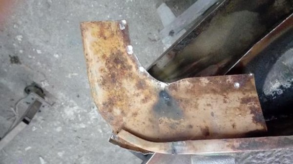

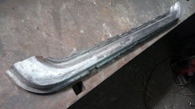

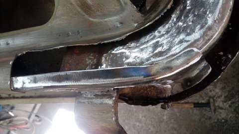

innanzitutto mi sono ricostruito tutta la parte sotto(come nello sportello sinistro)
come avete visto pure per questo mi sono realizzato la dima quindi se a qualcuno dovesse servire il pezzo faccia un fischio ;)

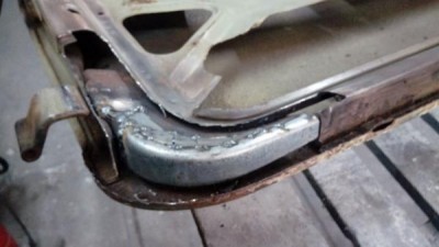

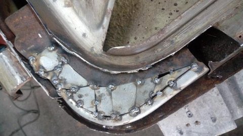

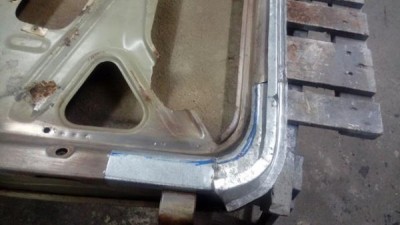

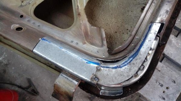

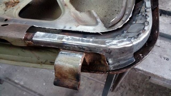

a questo punto ho esaminato bene il da farsi sull'angolo anteriore, il peggiore visto che in certi punti ci sono addirittura 3 strati di lamiera di cui 2 molto spessa(2 mm)
dopo ho preso la decisione di intervenire direttamente adesso, prima pensavo di fare l'intervento una volta aperto del tutto ma considerato che tutto il marcio era a bella vista tanto vale farlo adesso
ho costruito la parte sotto con la curva tutta in un pezzo mentre la parte frontale con piccoli pezzi di lamiera perchè essendo una lamiera grossa e la parte da modellare un po particolare oltre al fatto che non volevo rischiare di deformare nulla della struttura originale già abbastanza compromessa dalla ruggine
prima di agire su quella parte ho ricostruito il secondo strato di lamiere grossa, la parte dove ci sono fissate le cerniere
prima ancora ho ricostruito la parte più esterna(e fine come spessore)
per il momento sono fermo così, forse pure questo riesco a recuperarlo :mrgreen:
a presto con nuovi aggiornamenti

Cerca di conservare ordinatamente tutte le dime, che sono un grande patrimonio. Sportelli ridotti peggio dei tuoi non ci possono essere !!!!

no no lascio il bordo originale, il risultato finale non mi piace molto senza...
Se avessi deciso di farla ti suggerisco di buttare il lamierino intermedio che trovi in mezzo al bordino originale lato cerniere. (spero di essermi fatto capire!
quel lamierino lo tolgo in ogni caso, ho capito benissimo a quale ti riferisci, quello lo hanno messo solo per puntare il guscio all'ossatura
