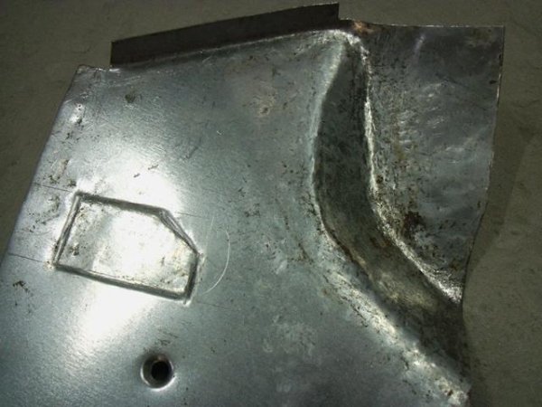

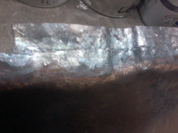

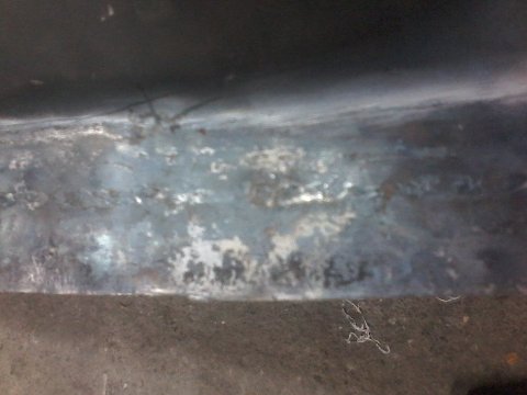

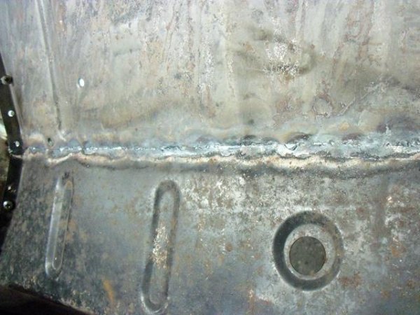

Oggi ho avuto un'oretta di tempo da altri impegni e ho cercato di mettere a frutto (nel limite delle mie possibilità) le dritte che mi ha d'atto il Maestro riguardo la saldatura testa a testa con cannello ossiacetilene, visto che ho l'attrezzo mi piacerebbe riuscire ad usarlo
Ecco una striscia di lamiera che ho saldato al bordo della vasca anteriore sotto batteria, mancavano circa 5mm e non mi piaceva lasciarlo così Io al momento sono soddisfatto, certo non è come le saldature che fa il mio Maestro ma per me è un gran traguardo

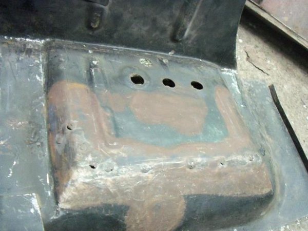

le foto postate nei post precedenti non si capisce molto di cosa si tratta ma adesso posso mostrarvi in pieno la parte incriminata,

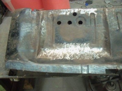

praticamente ho modificato il rigonfiamento dove ci va la batteria per poterci alloggiare la batteria standard(la quadra della Panda/Punto ecc..) ma senza effettuare tagli e saldature

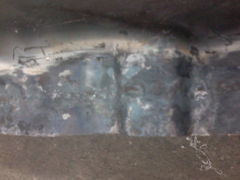

da così: a così: come potete immaginare battendo la lamiera per recuperare quello necessario per ricavare il vano che volevo una parte del bordo inferiore è risalito ed ecco che ho voluto provare a saldare a cannello per riportare le misure come erano, mancavano circa 6/7 mm in alcune parti
prima mi sono fatto un ricalco della metà poi piegando il cartoncino ho riportato a specchio le misure ritagliando l'eccesso della lamiera saldata
il risultato adesso mi sembra più uniforme

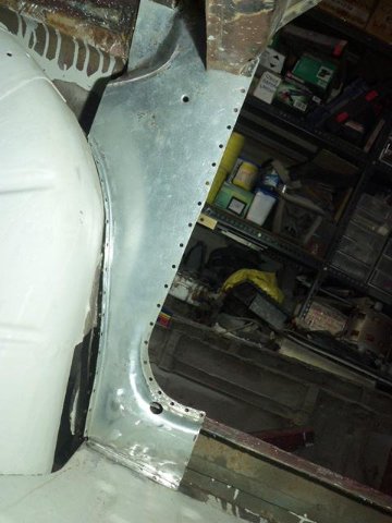

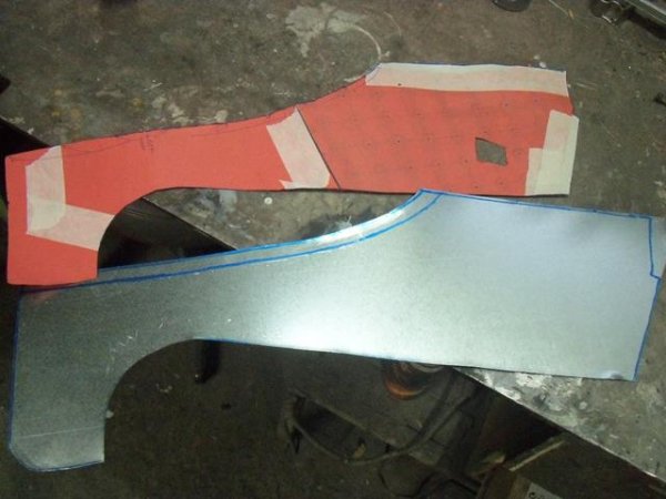

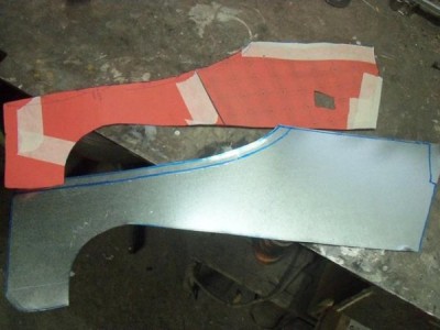

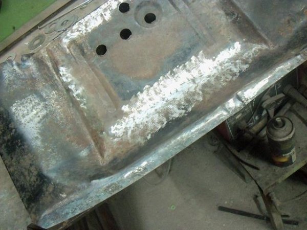

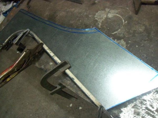

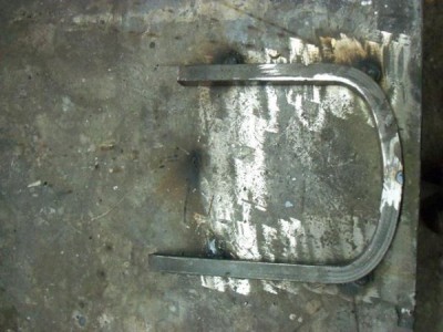

notare la parte in eccesso a sinistra della foto con il cartoncino per le misure e dopo tagliato e finito dopo questa primo tentativo di prova mi sono avventurato anche nella saldatura della vasca porta batteria al pianale, il risultato non è eccellente ma sono soddisfatto lo stesso dopo una spolverata di lamellare ho dovuto ribattere anche per portare in linea il disegno al centro, come al solito nei lamierati nuovi risulta sempre fuori asse e di dimensioni diverse altro lavoro eseguito è stato la realizzazione delle lamiere interne dei montati porta, da me chiamati "calze" nel restauro della Rosa, stavolta però non mi sono limitato a ricostruire solo la parte marcia o mancante ma bensì tutto il pezzo

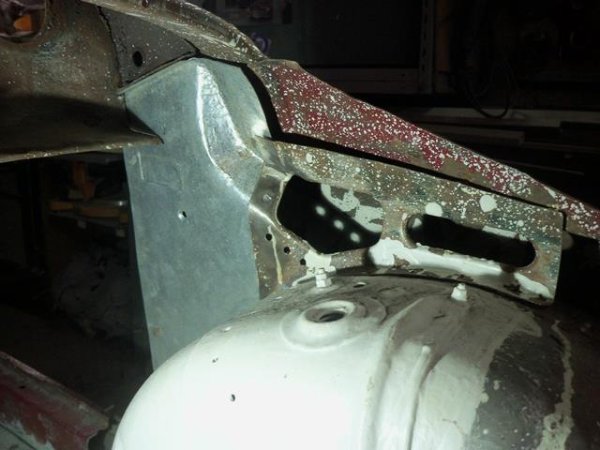

presa dell'impronta con il cartoncino ho tagliato i pezzi di lamiera che servivano poi ho iniziato la realizzazione.... e infine messa in posizione particolare dell'incavo dove ci va la leva apri cofano assieme al gemello a presto(spero!) con il proseguimento

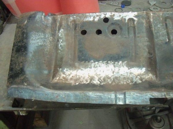

da così:
a così:

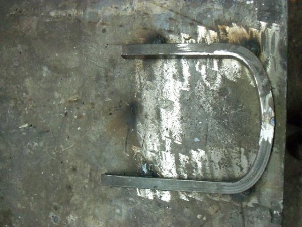

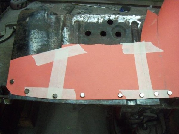

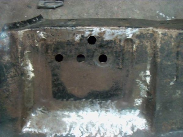

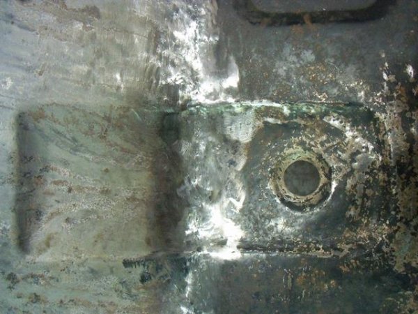

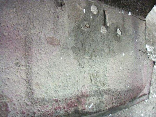

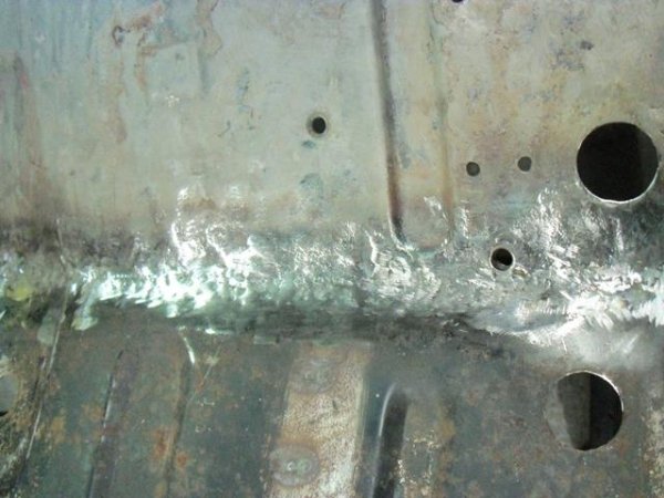

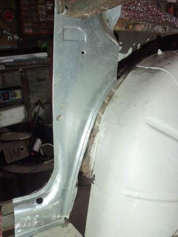

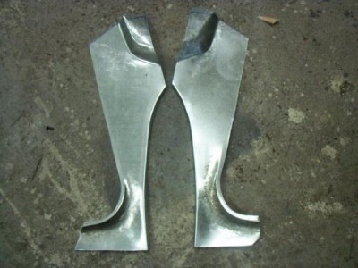

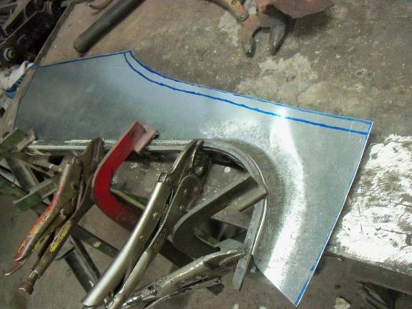

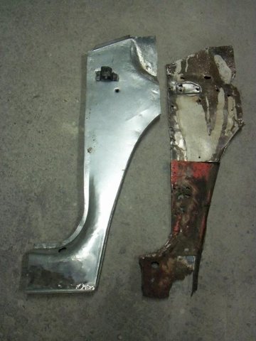

assieme al gemello
