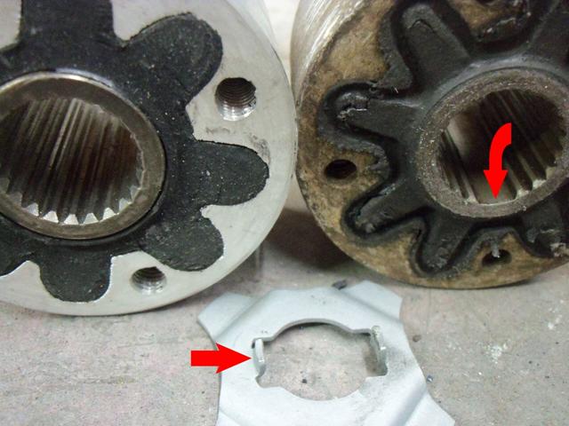

ragazzi ho una domanda
montando i giunti elastici dei mozzi mi sono accorto che non ci sono le scanalature per le linguette delle rondelle(vedi foto),
chiedo se sono necessari che ci siano queste scanalature e se posso tagliare le linguette dalle rondelle??
:wink: :wink:
