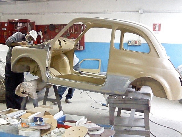

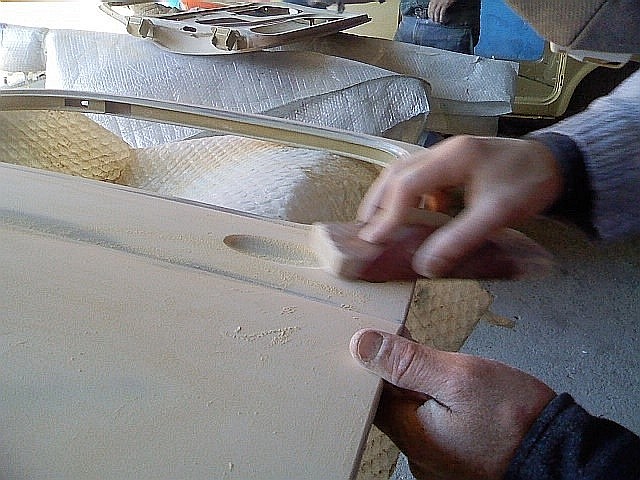

La scocca inizia il lungo e paziente viaggio preparatorio per la verniciatura. In questa fase non vanno risparmiate pazienza e tempo da impiegare. Un errore o un trattamento frettoloso rovinerebbero il lavoro finale. Vale la pena quindi di lavorare con estrema calma, dimenticando orologio e calendario.
Levigatura saldature e inizio carteggiatura. Mascherina obbligatoria.

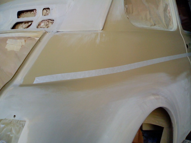

Inseriamo un nastro guida per mantenere integra la linea laterale, che deve risultare leggermente curva e discendente verso il posteriore.

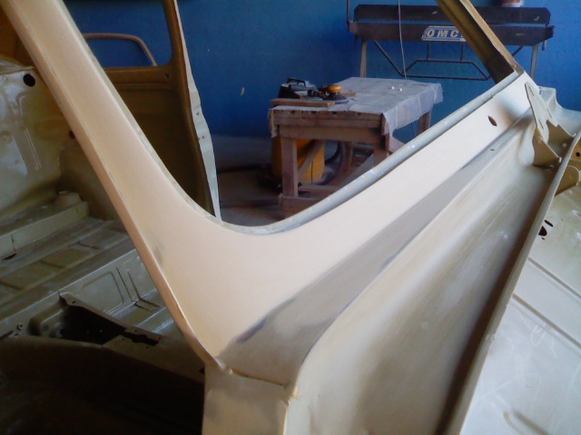

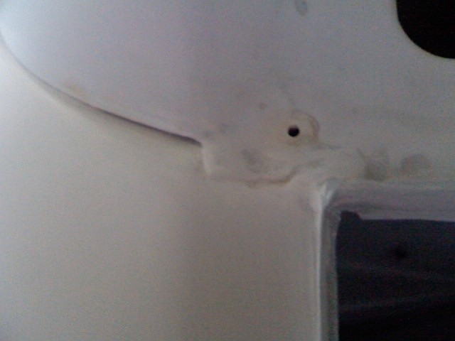

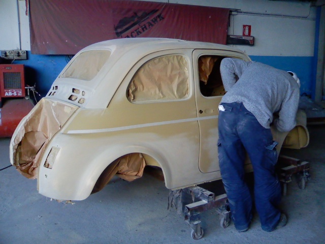

Il fazzoletto di lamiera del tetto sul fianco post. e la giuntura non devono essere stuccati.

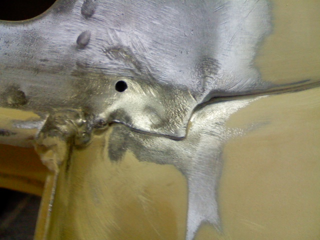

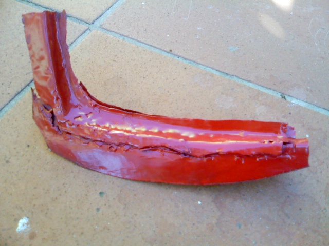

Moncone giro parabrezza- PRIMA - Sono evidenti i maldestri precedenti interventi, nascosti sotto grandi quantità di stucco.
Giro parabrezza DOPO.

Ottimo, il trucco del nastro è efficace quando si montano i fianchi non originali, infatti su questi la nervatura e la bombatura sono poco accentuati, caricando bene di epox si riesce a lavorare su quel millimetro da correggere.
Bel lavoro e come dicevi, occorre pazienza e dimenticarsi l'orologio :?

Ne approfitto quindi per una info: il fazzoletto di lamiera del tetto che scende sul fianco e che mostri in fotografia, è una peculiarità della R o è presente anche nei modelli F e L?
grazie e ciao

Grazie per quello che scrivi, per me è una grande soddisfazione.
Il fazzoleto di lamiera è presente su tutti i modelli a partire dalla F.
Le sere N e D avevano invece il fianco, ed una parte della spalla del tetto, in pezzo unico, esattamente come le auto dei giorni nostri.
Pensa un po quanto fu lungimirante 50 anni fa l'ing. Giacosa!

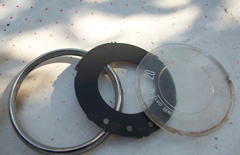

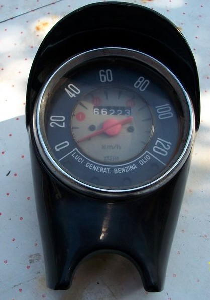

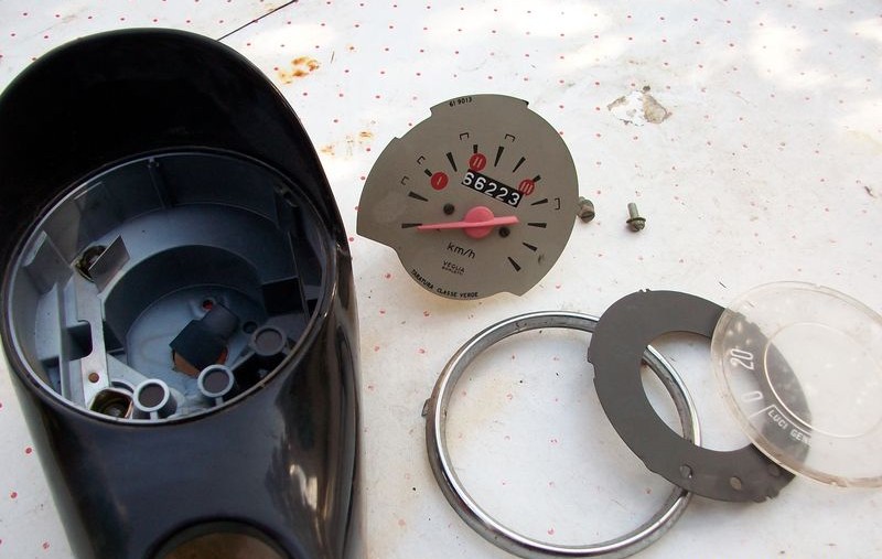

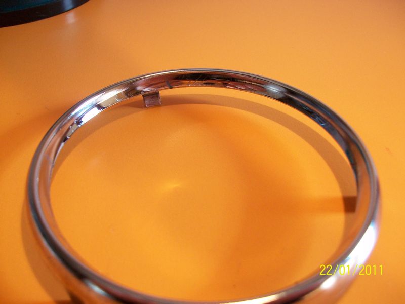

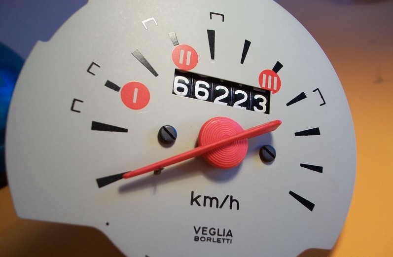

Un buon restauro prevede una cura radicale di tutti i particolari.
E' necessario sforzarsi nel recuperare tutto il recuperabile, ovviamente solo se l'operazione è possibile.
Il contachilometri aveva l'anello ossidato, il vetrino contaminato dall'ossido, il quandrante sporco ma sano e la lancetta praticamente cotta dal sole preso durante i quasi 40 anni di vita.
L'alternativa era semplice: acquistarne uno nuovo, ma avremmo perso un pezzo della storia dell'auto. Per la stessa ragione non abbiamo azzerato il contachilometri, lasciando cosi una traccia tangibile della precedente vita.
La palpebra nera è stata prima levigata con carta 2000 ad acqua, rinforzata dall'interno infine  lucidata con rulli di tela e crema lucidante.

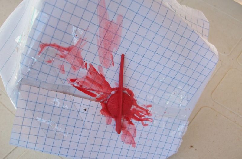

la lancetta, cotta dal sole, aveva perso il colore. Una leggera mano di acrilico.

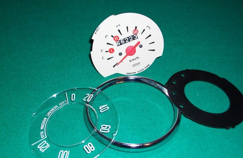

il vetrino è stato pulito con tamponature di RIMOX, risciacquato con sapone di marsiglia liquido, infine lucidato con polish
L'anello è stato tentuo a mollo di RIMOX, sucessivamente lucidato con pasta abrasiva grana fine.
Il fondo dello strumento è stato pulito con tamponi umidi e sapone liquido, per evitare di rovinare le scritte originali serigrafate. Lo strumento non è stato azzerato.
