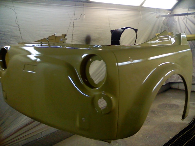

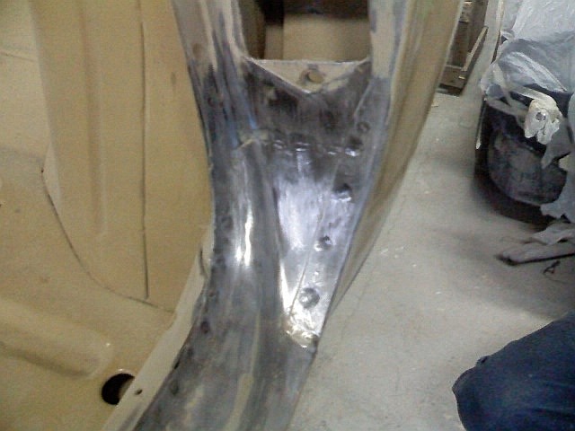

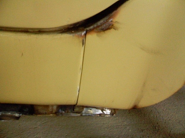

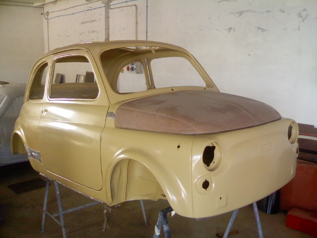

E' il momento del muso e dei parafanghi, già assemblati a terra.
Gli allineamenti sono stati provati e riprovati anche con l'ausilio della grafica, tutto a posto, ora si può partire con la puntatrice.
Ultima foto: la scocca ha acquistato la forma definitiva.

Sono senza parole, quel 500 sarebbe da lasciare solo con il trasparente sulle saldature perchè alla fine sembrerà nuovo e nessuno crederà mai che è stato riparato!

Fai le foto delle linee o dei profili che ti interessano e con l'utilizzo di Microsoft Photo Editor vai su EFFETTI e scegli CONTORNI.500Mylove ha scritto:innazitutto complimenti...
