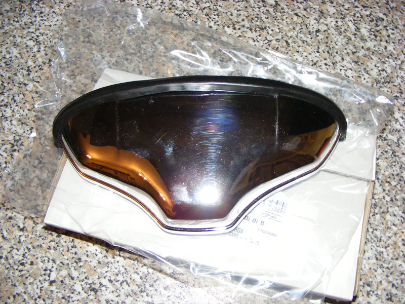

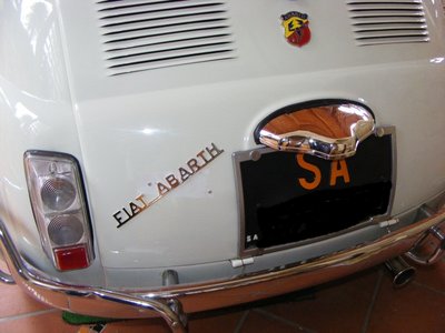

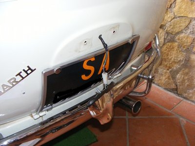

Sostituito il vecchio fanalino targa... con uno nuovo cromato
- Risultato finale!!!!!
- DSCF2492.JPG (26.59 KiB) Visto 4222 volte
- DSCF2491.JPG (28.61 KiB) Visto 4222 volte

Re: In atto il restauro e la trasformazione da 500L ad Abart
Fabio bello ma oscura la targa.
E' un po basso... ma come noti dalla foto, gli attacchi erano quelli

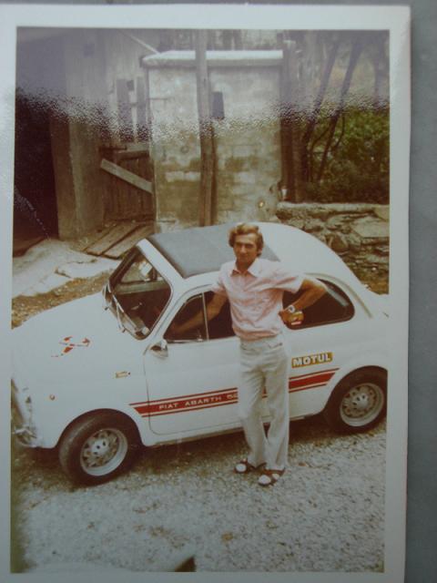

Scusa Fabio per le foto della 595 Abarth basta controllare sul libro di Deganello e Donati.
Comunque esiste la 595 su base L.
Per la Giannini so che esiste la 650 NPL su base L ma per la 500 normale Giannini su base L bisogna controllare sul libro di Altorio.
Siccome sei come Tommaso ti allego una foto che non è presa da nessuna rivista ma da un'originale 595 su base L (controlla il contachilometri).
Fabio la scritta Abarth era orientata nell'altro senso cioè la parte sinistra alta e la parte destra in basso. Così Carlo Abarth quando è uscita la versione L non doveva ribucare la carrozzeria ma usare gli stessi buchi.fabioabarth ha scritto:Sostituito il vecchio fanalino targa... con uno nuovo cromato
Grazie... peccato per i buchi!!! perchè li ho dovuti rifare nuovigio andreale ha scritto:Fabio la scritta Abarth era orientata nell'altro senso cioè la parte sinistra alta e la parte destra in basso. Così Carlo Abarth quando è uscita la versione L non doveva ribucare la carrozzeria ma usare gli stessi buchi.fabioabarth ha scritto:Sostituito il vecchio fanalino targa... con uno nuovo cromato

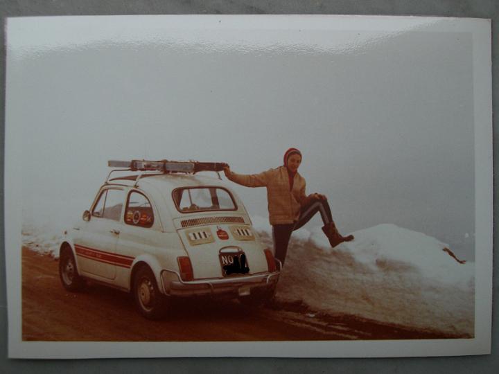

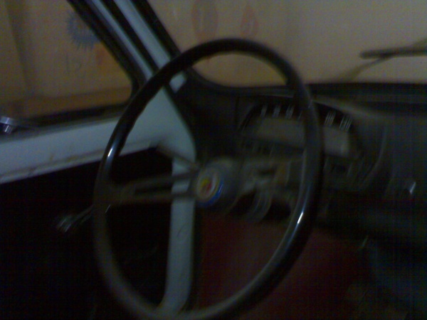

Descrizione completa per l'Abarth 595 su base L:
Particolari della Fiat Abarth 595 su base L
Mascherina anteriore: a freccia chiusa, fregio con la scritta Abarth & C su fondo blu oppure in campo tricolore.
Scritta identificativa posteriore: Fiat Abarth a lettere staccate, due lettere sfruttano la foratura originale Fiat; al di sotto la scritta 595 grande (13,8 cm); inclinatura verso il basso. Dal '71 possibile anche la sola scritta 595 grande sfruttando uno dei due fori originali per la targhetta identificativa Fiat (vedi foto di David).
Bande laterali: la versione più accreditata è: - fino al '71: bande verniciate, sfruttando le dima in negativo, - dal '71/'72: bande adesive after market. Erano un optional a richiesta e a pagamento.
Scorpione sul cofano anteriore: risulta essere un optional che era a richiesta e a pagamento; è accertata la versione verniciata, utilizzando la corrispondente dima. Lo scorpione deve essere orientato verso la nervatura centrale del cofano.
Cerchi: di serie quelli Fiat (Fergat o CMR), optional cerchi autoventilati Abarth (canale 4,5", offset 30).
Cruscotto: di serie quello Fiat senza alcuna modifica di scala, optional cruscotto combinato con strumenti Veglia (principali da 80 mm, secondari da 52 mm).
Posizione degli strumenti: contachilometri sinistra, contagiri destra; al centro: temperatura olio sopra e pressione olio sotto.
Per la questione della spia riserva di carburante: il contagiri Veglia non aveva la spia riserva incorporata, come nello strumento Jaeger da 100 mm della foto di David; le soluzioni più diffuse erano: a) forare la plancia a destra dell'interruttore tergicristalli e posizionare li la spia; b) sostituire la spia all'interruttore luci quadro.
Volante: di serie quello Fiat, optional volante Abarth o tradizionale in metallo e rivestimento corona in plastica o più piccolo con corona rivestita in pelle scritta Abarth serigrafata in basso alla razza.
In allegato foto della 595 su base L
