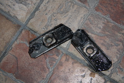

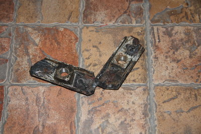

Ieri sera ho fatto una prova con l’elettrolisi.
Ho scelto come pezzi di prova i due supporti per le cinture di sicurezza che saranno da saldare al pavimento destro. Per l’occasione li ho saldati insieme in modo da fare una sola lavorazione.
Ho diluito un tappo di soda in 3 litri d’acqua, messo la bacinella sul terrazzo e lasciato il caricabatterie collegato per tutta la notte.
Il risultato è stato ottimo ma solo sulla parte di pezzo che era a contatto con il morsetto del caricabatterie. Il resto invece è rimasto sporco com’era.
Probabilmente ho fatto alcuni errori:
- non ho sciolto molto bene la soda, che infatti alla mattina era ancora in parte solida.
- ho usato una tensione ed un amperaggio troppo bassi. Il mio caricabatterie è scarsino, la prossima volta utilizzerò un alimentatore 12 v con una amperaggio migliore.
- I due elettrodi erano piuttosto distanti uno dall’altro. La prossima volta li metto più vicini (evitando ovviamente il contatto).
Comunque, come prova, sono soddisfatto. La ripeterò per trovare le combinazioni giuste e passare poi a pezzi più grossi.

Lcassiago, devi invertire i poli! il pezzo da pulire va collegato al negativo
Io mi regolo ad occhio con la quantità di soda da mettere..... ovvero una volta immersi i pezzi nel liquido inizio a versare la soda finche la reazione inizia "vigorosa".
prova ad invertire i poli e facci sapere

Grazie della segnalazione Antonio81,
L'ho fatto, me ne sono accorto subito dopo aver fatto la foto
Stasera riprovo con quanlche accorgimento in più
