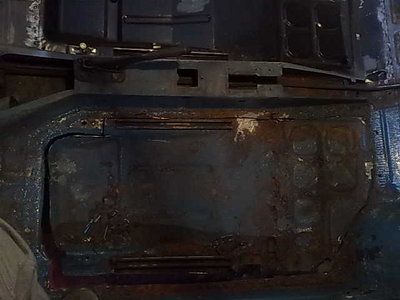

Ragazzi, le foto sono pessime ma le mostro lo stesso perchè sta a significare che ho finalmente ripreso i lavori!!!!
Sabato ho finito di saldare il pavimento ed il sottoporta interno lato guida, passando poi a tagliare il pavimento destro. Non ne potevo più di vedere tutta quella ruggine in giro!
Stasera se riesco faccio delle foto migliori (queste le ho fatte con il telefono), così documento i particolari e vi do un po' di materiale per commenti feroci

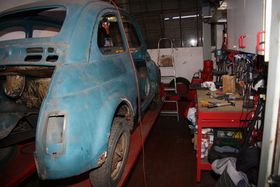

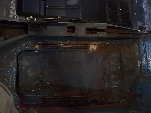

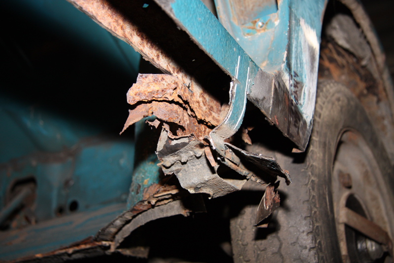

Qesta sera ho fatto delle foto più decenti del lavoro fatto nel weekend.
Ecco come si presenta Nina vista da sotto dopo la rimozione del pavimento dx: qesto invece è lo sfacelo che era nascosto da stucco e vernice: e questo invece è il mio laboratorio: un po' strettino eh! un incentivo a restare in forma
Lu

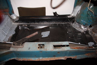

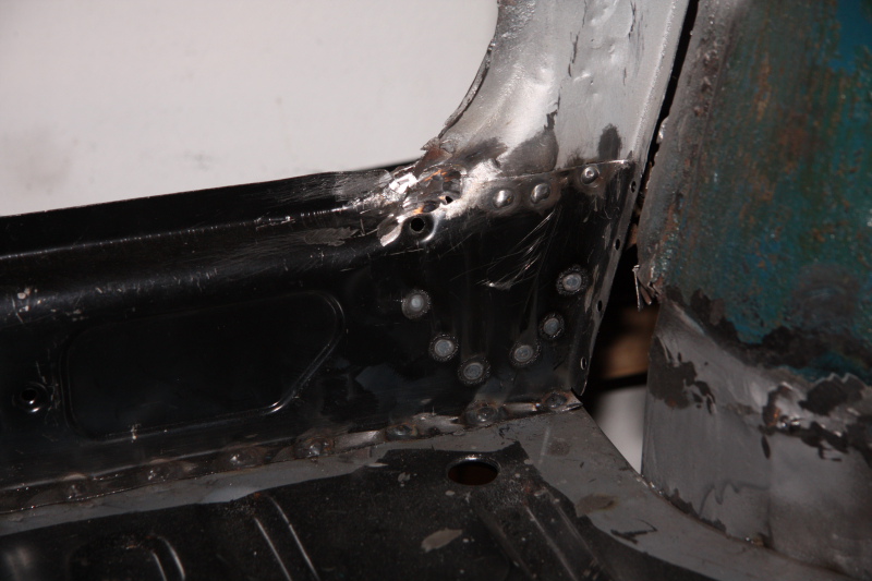

ora presento invece il lavoro fatto sul pavimento e sottoporta sinistri:
questo è lo sguardo di insieme: mentre questo è il particolare della giunzione tra sottoporta interno e piantone anteriore porta: e questa invece è la parte posteriore:

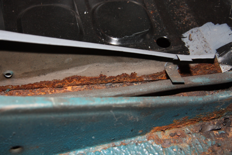

Non sarà certo sfuggita (come a me) la condizione della parte interna del tunnel centrale....
Purtroppo mentre metevo il fondo ho spazzolato a fondo e passato l'epossidico dal lato pavimento ma ho ignorato lo stato posteriore della stessa lamiera. Secondo voi è conciata troppo male affinchè io possa ripararla senza doverla sostituire?
- doibaf
- Messaggi: 5342
- Iscritto il: 23.11.2009, 18:12
- Località: via Tuscolana
Re: il restauro di Nina, 500F del 1970
La lamiera del tunnel è molto più spessa di quella del pavimento per cui spero (per te!) che una volta spazzolata e ripulita non presenti tarlature di ruggine.
Invece penso che il fondo del tunnel sia da rattoppare o da sostituire.

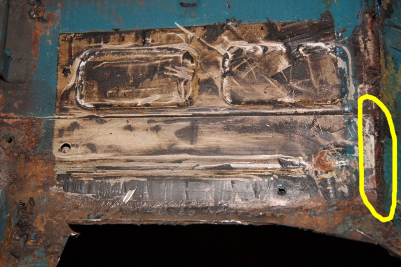

Qui i dubbi galoppano…

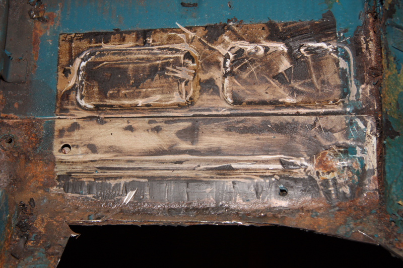

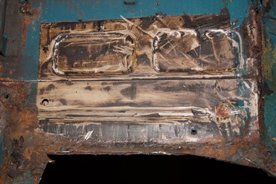

Ho notato che tra la parte anteriore di lamiera del pavimento ed il passaruota interno non c’è alcuna saldatura, anzi c’è una luce di ben 3 o 4 mm che da accesso direttamente allo scatolato sottostante.
Per intenderci è l’area evidenziata in giallo nella foto. È normale?
Se così è, cosa è meglio fare? Sul pavimento sinistro ancora non l’ho saldata, la lascio aperta?
Grazie lu
Grazie lu
se e quello che credo, non era saldato nemmen sulla mia.. mi pare solo sigillante..
Grazie Ciccio1980,
nel pavimento lato sinistro era saldato ma non fa molto testo perchè quel pavimento era già stato sostituito in precedenza.
Credo a questo punto che lo lascerò non saldato da entrambe le parti, perchè se FIAT decise così... un motivo ci sarà
ciao e buon restauro a te, stai andando alla grande vedo!
Luciano
