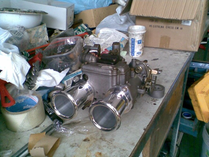

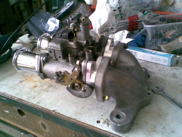

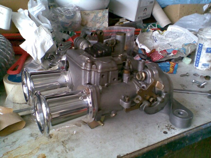

Ciao Tutti,
Alla fine ho rinunciato al Mikuni, sono riuscito a farlo girare discretamente con un getto da 200, ma spandeva benzina alla grande, probabilmente non era abbastanza inclinato e forse troppo piccolo per il mio 700cc., dovrei trovarmi un mikuni da 40 e rifare il collettore, ma non ho ne tempo ne soldi perciò ci rinuncio e torno all'idea originale di montare un 40 doppio corpo.
Un amico mi ha prestato un Dell'orto DHLA, alquanto sgangerato, che gli mancava alcuni pezzi e con l'attacco all'acceleratore dalla parte opposta, l'ho portato dal mio carburatorista in zona, che impietosito ne vederlo per 50,00€ me ne ha dato uno completo con le guarnizioni nuove.
Non mi resta che montarlo, il collettore lo avevo già, supporti e trombette le ho prese da Zaraevo (che ringrazio) ho comperato il filo dell'acceleratore della 126 bis, ma il cavo all'interno è in acciaio armonico troppo rigido per il leveraggio di quel carburatore perciò pensavo di usare un filo da moto. Nel forum ho letto che come getti per un 700cc. si consiglia di usare:
getti del minimo:40
getti max:112
freni aria:162
emulsionatore : 7772.6
Venturi:28
Ho anche avuto il culo di trovare uno che scambia i miei venturi da 32 per dei 28
Consigli? Dubbi? Funzionerà?
Metto foto
getti del minimo:40
getti max:112
freni aria:162
Venturi:28
Metto foto
