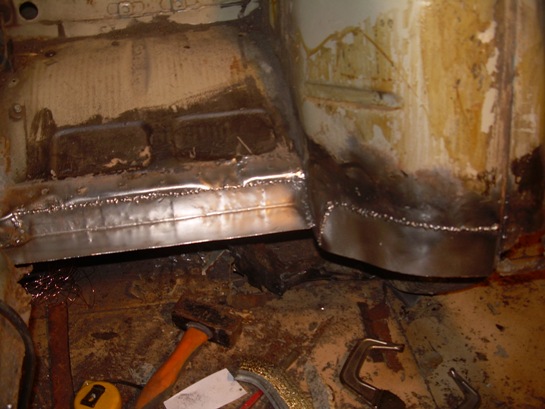

Nel frattempo vi faccio vedere il risultato di 12 ore consecutive di lavoro. Oggi ho spedito moglie e filgia dai nonni e mi sono chiuso in garage a testa bassa
[youtube]http://www.youtube.com/watch?v=JxKC4BLJIwA[/youtube]
Mi preme però una domanda: sono in dubbio se sostituire ora la lamiera marcia sotto il tunnel centrale (solo la parte anteriore, come mostrato nel video), visto che senza un pavimento l'accesso è molto più facile, oppure farlo dopo aver sostituito entrambi i pavimenti. Il motivo del dubbio è ovviamente la resistenza, non vorrei indebolire troppo la struttura. Che ne pensate?
lu
conosco un posto dove creano le toppe di tessuto partendo da immagini. Se riesco lo faccio riprodurre, così poi lo cucio sulla tuta

lavoro ben fatto, spiegazione dettagliata di tutti i passaggi per aspiranti restauratori fai da te che fai per tre.
Re: il restauro di Nina, 500F del 1970
ottimo lavoro(e video) Luciano, bravo
io prima di saldare il fondo ripristinerei quel marcio del tunnel e la parte bassa dai passaruota
ciao e vedo che sei andato avanti pure tu...
io ti posso consigliare quello che hanno consigliato a me...
allora prima i due fondi, uno alla vomta, risandando parafangi e quanto di marcio c'è, poi quando averai saldato e sostituito i fondi, finito i lavori , girato la macchina sottosopra, vai con il tunnel centrale, questo per non andar ad indebolire troppo la struttura portante....
dai che siamo sulla stessa barca :)))))

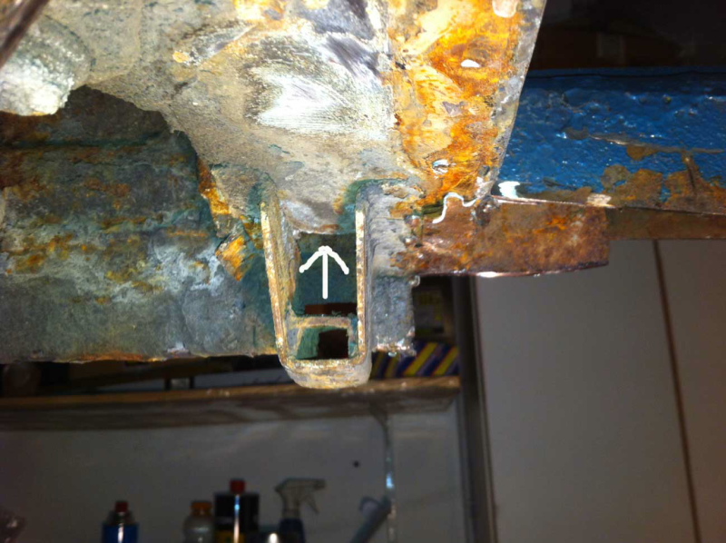

Nel frattempo sottopongo un altro dubbio:
ho notato che nella parte posteriore del sottoporta interno, dove questo è saldato sopra il lamierino che fa da supporto per il Crick, c'è un buco vistoso che porta aria acqua e schifezze varie direttamente dentro i due sottoporta. E' giusto che sia così oppure è un vuoto che devo chiudere?
allego una foto così che si capisca meglio di che buco parlo, è indicato da una freccia bianca.
sto pensando di rinforzare la struttura con un bel tubo di ferro 4*4 saldato al posto del fondo mancante ed un altro fatto a T rovesciata tra il tunnel centrale ed il cruscotto... e poi andare a togliere il marcio e saldare infine sul pulito..
ci penso ancora un po' su e poi magari faccio delle prove con questi rinforzi: se poi il gran consiglio di 500 Forum mi dirà che va bene, procederò

per la parte posteriore, lascio rispondere agli altri, perchè non mi ricordo la mia, com'è ma se non erro, non ho nessun foro passante in quel punto.

Ricordo che la vedemmo.... vale la stessa regola. Metà alla volta e lo scatolato lo ricostruisci in due pezzi.
Staccato il pianale togli tutto il mezzo scatolato, lasciando solo il lembo di riferimento in modo da lavorare sul pulito e saldare il pianale anche da sotto con qualche punto. Tanto poi la scocca dovrai girarla e una volta inquadrato tutto il pianale i battitacco interni e PROVATO GLI SPORTELLI....... giri la scocca tranquillo.
Nel caso sai dove trovarmi
