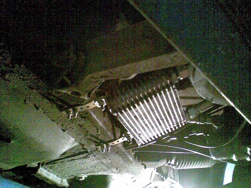

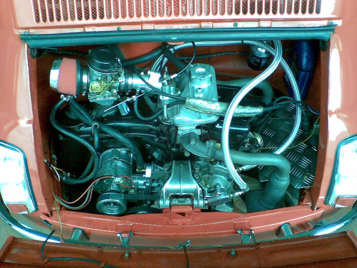

I lavori continuano, armai ci siamo, devo solo trovare dei getti per il mio mikuni, ho letto che possono andar bene quelli dell'orto. Secondo voi, sono compatibili anche con i Weber?
Vi metto una foto di dove ho montato il radiatore.

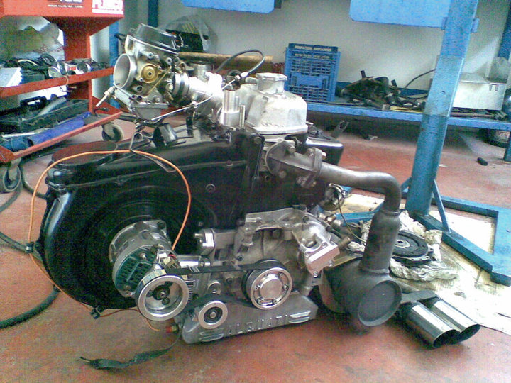

si! i getti weber sono più piccoli ma hanno lo stesso filetto del mickuni perciò sono riuscito a montare un 105 che avevo a casa sul getto del max ma non basta
la settimana prox spero aver notizie migliori, magari un video e foto migliori.

ciao marco sarei curioso di sapere che tipo di carburatore hai montatato mikuni-------e il tipo di accensione - spinterogeno con depressore?????grazie ciao M@rco,

Il carburatore è un Mikuni di una Ducate Monster (non so altro, li ho comperati su E-bay)linux ha scritto:ciao marco sarei curioso di sapere che tipo di carburatore hai montatato mikuni-------e il tipo di accensione - spinterogeno con depressore?????grazie ciao M@rco,
lo spinterogeno è della 126 bis, l'ho tagliato e adattato usando uno della 126 personal.

attenzione quel carburatore sui ducati è montato con un inclinazione di circa 45 gradi (come lo vedo montato penso che il livello in vaschetta non sia giusto) ciao e grazie di aver risposto.

infatti l'inclinazione non è proprio quella ottimale, ho chiuso il troppo pieno che c'è dentro la vaschetta per evitare che mi perda benzina, non penso che sia una buona cosa ma ora funziona e non mi esce benzina.linux ha scritto:attenzione quel carburatore sui ducati è montato con un inclinazione di circa 45 gradi (come lo vedo montato penso che il livello in vaschetta non sia giusto) ciao e grazie di aver risposto.
devo solo trovare un po' di getti per riuscir a carburarlo.

bella la soluzione del radiatore sotto,sicuramente raffredda meglio pero' non potrebbe essere pericolosa?
sai e' abbastanza delicato
e poi anche l'occhio vuole la sua parte,montato a vista fa un'altra figura
ho dato un'occhiata al tuo 5ino molto bella
in particolar modo il motore

il problema di perdita benzina dal tubo di scarico vaschetta e disfunzione galleggiante è dovuto alle troppe vibrazioni (ho avuto anchio lo stesso problema) ciao
