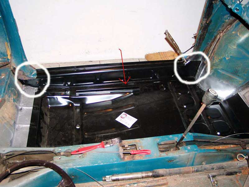

Ciao, salute permettendo questo weekend finalmente potrò proseguire un po' con i lavori. Ho un dubbio da chiedere riguardante la sostituzione del sottoporta interno.
la mia domanda riguarda i dui punti cerchiati in bianco nella foto qui di seguito, che ho preso "in prestito" da un altro argomento quando taglio via il vecchio, devo penetrare con il taglio fin nei piantoni della porta (davanti e dietro) oppure lo taglio solo sulla battuta e sovrappongo il nuovo al piantone?

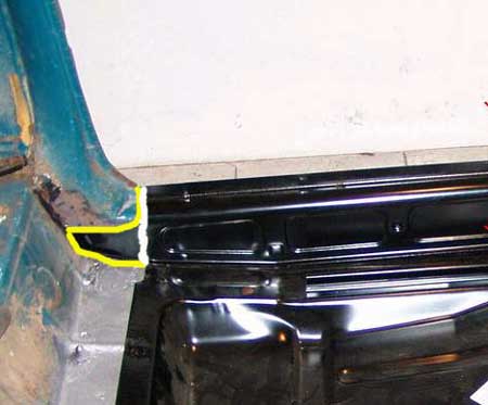

mi spiego meglio con questa foto, il taglio del sottoporta vecchio deve essere come da linea gialla oppure come da linea bianca? grazie per l'aiuto.

Re: il restauro di Nina, 500F del 1970
li il sottoporta s'infila sotto il piantone e di conseguenza devi dissaldare lasciando integro il piantone
mentre sull'anteriore devi sovraporre
Sotto il piantone? intendi all'interno dello stesso?
quindi nella foto in questione il lavoro è sbagliato, perchè dal colore nero del pezzo nuovo si vede che è stato appoggiato esternamente. Giusto?
no no nella foto è giusto, il piantone non scende sino al pavimento, si ferma proprio così, verifica bene nella tua e vedrai
Nella foto non è sbagliato, rifare la puntatura originale è impossibile perchè in fabbrica il ciclo di assemblaggio è diverso. Se il piantone è sano si puo' affiancare il battitacco senza intaccare l'accoppiamento originale, diversamente si taglia una fetta di piantone, inserisci il battitacco e ricostruisci a mano dove occorre. La cosa importante è l'accoppiamento sotto la panca dove spesso va ricostruito il lembo visibile sutto la vetturaLcassiago ha scritto:Sotto il piantone? intendi all'interno dello stesso?
grazie per l'aiuto
lu
Dalle foto sembra un assemblaggio fatto bene
Grazie 1000,
allora taglierò lungo la linea gialla. credo che mi occorrerà usare il dremel, in quella posizione la vedo dura fare un taglio preciso con il flessibile..
