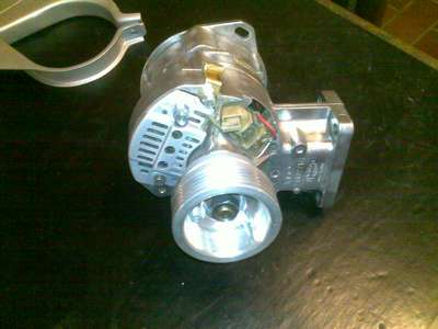

E poi ho dovuto ripulire l'alternatore, dopo che Andrea a suo modo lo aveva ripulito punizione1::: peccato, che non ho una foto di come me lo ha portato.. ci stava il grasso ancora attaccato punizione1::: (mannaggia a me, che non faccio mai le foto dei pezzi allo stato brado) anzi....qui, ancora era da pulire....
...e dopo.....
Alternatore 1.jpg (19.13 KiB) Visto 3292 volte
Alternatore 2.jpg (18.43 KiB) Visto 3292 volte
Non pensate minimamente che sia verniciato...a me non piace verniciare l'alluminio... e semplicemente spazzolato con le spazzole al trapano, di verniciate c'è solo quella basetta in plastica (orrenda verde), che ho fatto di griggio, e le parti in dorato...Andrea, scusami....ma è contro il mio pensiero, dover montare cose sporche,maggiormente se stai facendo un lavoro pulito...

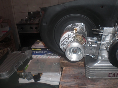

Eccolo appuntato sul motore....
Eliminando il tubo a gomito del carter termostatico, non sapevo come chiudere al volo e senza stonarmi, il foro...e girando nei cassetti della cucina.....ta dannnn!!!! TIè guarda che bella borchia....sembra un motore metallaro Rido
Giampy, che ne dici di questo mestolino???!!!
Ho appuntato anche la marmitta...purtroppo per via della sporgenza della coppa, non ho potuto montare le staffe perchè vanno tagliate(come succedeva con le vecchie Lavazza), altrimenti si appoggiano sulla coppa!!!!
Andrè, ti preavviso, che hai bisogno di un tendicinghia, percè la cinghia che ti hanno dato in dotazione nel kit, è lunga...o forseil kit prevedeva anche il tendicinghia!!!!
Porta candele olio e spinterogeno.....e un'astina dell'olio!!!
