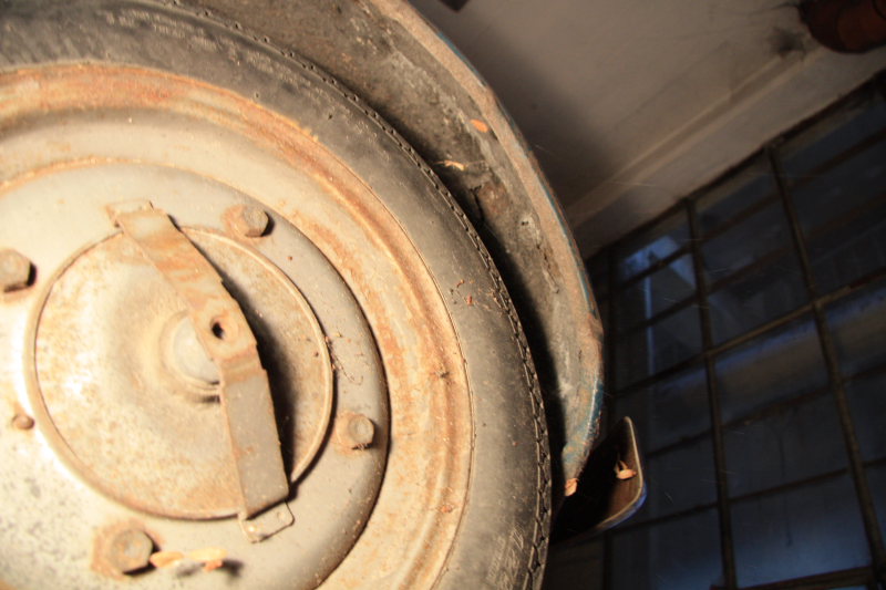

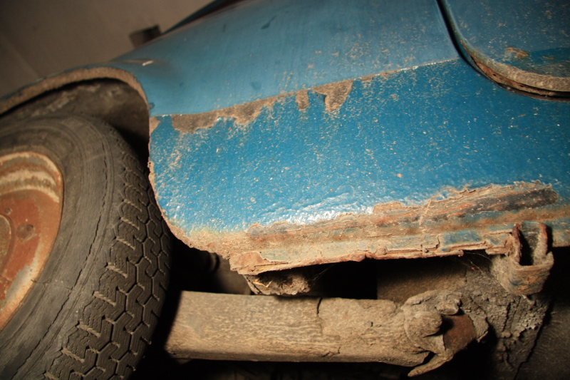

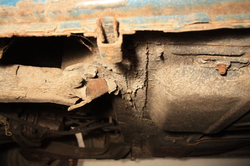

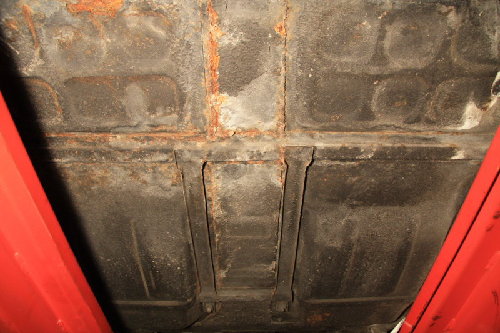

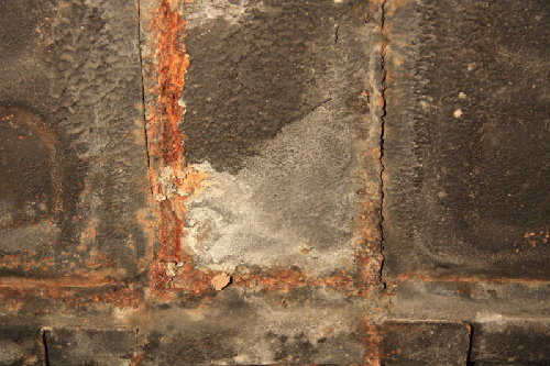

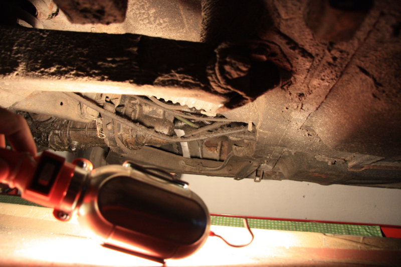

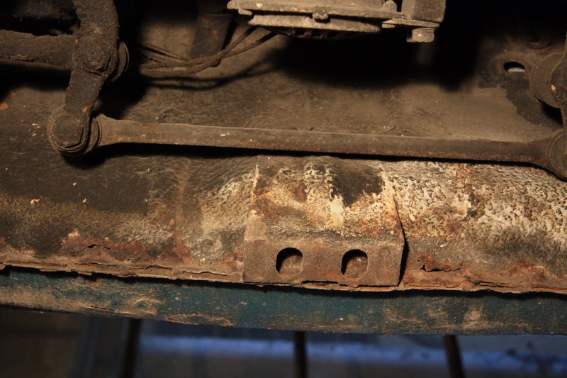

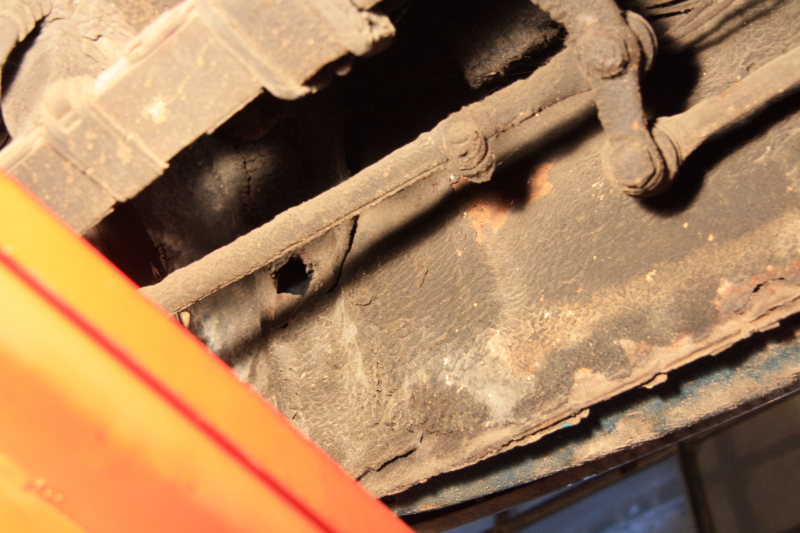

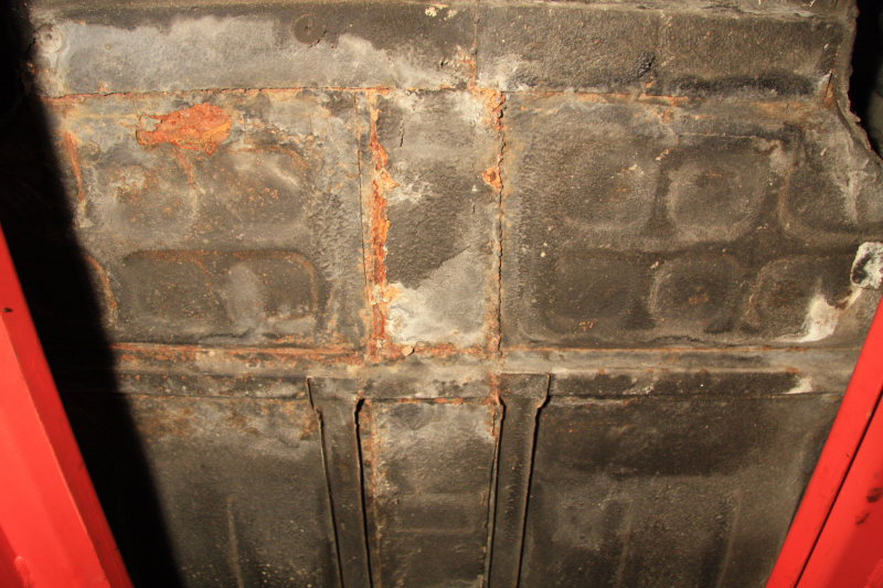

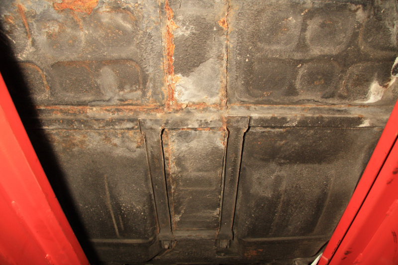

Ciao a tutti,
oggi ho avuto la fortuna di poter strappare un cinquino alle incurie del tempo, acquistandolo dal proprietario dopo varie ricerche.
La macchina è stata per anni in strada, sotto un albero, semi aperta ed è quindi in pessimissimo stato: ruggine e sporco ovunque, fondi pessimi, passaruota marciotti, motore inchiodato ecc ecc. Ora è finalmente al coperto nel mio garage.
Volevo una info: in attesa di trovare i soldi (tanti purtroppo) per un dignitoso restauro, posso fare qualcosa per "fermare" l'avanzamento della ruggine? ci sono dei rimedi utili come magari carteggiare e spruzzare del ferox?
allego immagine...
allego immagine...
- Messaggi: 562
- Iscritto il: 04.04.2009, 11:45
Re: 500F del 1970

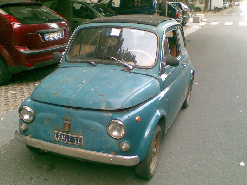

ma quella 500 a Torino l'ho già vista, mi pare di ricordare una F TOE2 di targa! Scusa, ma dov'era ferma questa povera "tota"?
Se hai un garage chiuso stai tranquillo che basta di suo a tenere ferma la ruggine. La R che ho preso da mia zia è marcia come questa, è stata ferma in garage per undici anni con tutta la ruggine addosso e non è peggiorata assolutamente, è allo stesso punto del 1998.
Fossi in te, in attesa di avere i soldi per il restauro, prima di tutto farei il giro a controllare che i fori di scolo dell'acqua (quelli sul musetto sotto a ruota di scorta e batteria, sotto alle porte e dietro al sedile posteriore) siano liberi, quindi laverei a pressione il sottoscocca in modo da togliere dal pianale terra, fango e tutta la porcheria che avrà dopo tanti anni di abbandono, poi una lavata generale al motore e alla carrozzeria e la lasci una giornata intera al sole tutta aperta e con i tappeti sollevati per farla asciugare bene. Dopodichè la metti in garage e della ruggine non te ne preoccupi fino al restauro, perchè se hai tolto bene tutte le tracce di umidità e sporco nei vani chiusi, stando per di più all'asciutto in box, la maledetta non va avanti.
Il motore è proprio bloccato? Non gira neanche più il motorino d'avviamento?
Coraggio, presto avrai una splendida e fiammante F blu medio

"nina" era ferma sotto un albero nei pressi del mercato dei fiori (corso brescia), da circa 3 anni ad occhio e croce..

Il primo lavoro che faò sarò di sbloccare il motore, con cautela, così da poterla poi togliere di li sotto senza il carro attrezzi quando arriverà il tempo di farle una bella doccia
Anche i freni sono andati purtroppo, il pedale va fino in fondo senza resistenza. Per affrontare la discesa del garage ho dovuto usare il freno a mano, e meno male che c'era!!!
lu
ho avuto la tentazione di portarla a lavare prima di ricoverarla ma purtroppo "a spinta" era lunghetta
Ora sta nel mio garage seminterrato, molto asciutto, con tutte le sue ragnatele addosso :) :)
lu
Re: 500F del 1970
si segui i consigli di Fede1993, e stai tranquillo sino a tempi migliori, comunque iuo i tappetini li toglierei del tutto
per il motore prova prima a farlo girare a mano con piccoli colpetti a DX e a SX(colpetti nn di martello )
