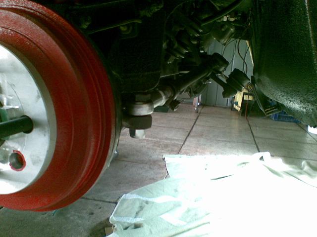

I lavori proseguono....smontando i cuscinetti davanti ho fatto un'amara sorpresa un cuscinetto rotto.
- Titta500
- Messaggi: 3855
- Iscritto il: 07.05.2007, 8:54
- Località: Gubbio
Re: La mia 5ina modello F del 68.....
rimediato... cuscinetto nuovo e € 15,00 in meno nel portafoglio....ora ho un problema, quanto devo stringere i cuscinetti davanti? Hanno un coppia prestabilita?

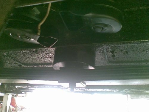

ecco le foto dei ultimi lavori eseguiti.
vano serbatoio.
vano serbatoio.

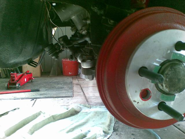

i lavori proseguono.....finito assetto anteriore.
che ne dite ? ?
che ne dite ? ?
